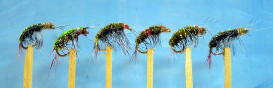

Мухи хорошие, цвета рабочие, необычные, мне понравились.

При изготовлении мух под "бормаша" с использованием даббинга и плёнки для спинки мне казалось, что даббинг как его не расчёсывай плохо иммитирует ножки бокоплава. Несколько слипается в воде, не "шевелится" под струями воды при проводке. Может, если добавочно использовать не жёсткое петушиное перо, для иммитации ножек, вибрисс бормаша, будет более реалистичное дрожжанние и движение оных.
Крючок : Корея, №8
Нить : Uni-Thread olive 6/0
Тело : Смесь даббингов Wapsi, обмотка петушиным пером
Спинка : Bodi Stretch
Сегментация : леска 0,12
P.S. Бородки с одной стороны пера удалены.

Муха вроде неплохая! Но вот цветовой вариант кажется не очень уловисто ИМХО, а идея с пером Хмм... щас сам попробую!!!

крупные бородки пера страуса типа - OSTRICH HERLS WAPSI™ не плохо в качестве ножек бокоплава, если конечно он у Вас не более 2 сантимов ростом!
Я беру пару и со стороны брюшка под сегментацию укладываю.

Цветовое решение мухи мне кажется очень удачным, практика покажет... А вообще, исходя из общения с народом в магазине, цветовое решение ловчих мух с разных точек зрения может быть кардинально противоположным :D Сам стараюсь мухам добавить чего-нибудь яркого

3,4,5, всяко работать будут.Если не летом, то по осени точно.Попробуй оранжевое перо замесить, у меня по осени его хариус жрал очень хорошо, ВитМих не даст соврать :D
вот это
Работает отлично когда бормаш с икрой
