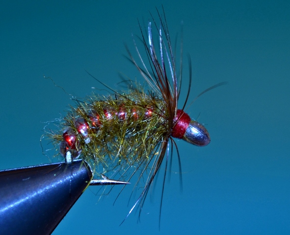

Сообщение Данилыч » 14 янв 2013, 01:31
Я на такие мушки не рыбачу, но иногда просят сделать друзья на Ангару.
По их мнению именно кроваво-красная подложка и полу прозрачный силуэт вызывает глубокий интерес у рыбы.
Крючок - №14 шримповый с напайкой
Монтажная нить - 8/0 красная.
Подложка под тело - красная шерсть + плоский красный люрекс
Тело - винил д риб прозрачный
Обмотка по телу между витками винил риба - беличий даббинг
Ножки - перо петуха в один оборот.

Сообщение Данилыч » 14 янв 2013, 23:57
Не совсем. Люрекс просто мотаю по телу. Сверху винил риб. А уже потом между витками риба, даб. петля с нужным по цвету даббингом. Важно чтоб даббинга сильно много не было. В противном случае подложку просто не видно будет. И в контровом свете мушка просвечивать не будет. Примечательно то, что в зависимости от подложки люрекса, допустим голографического и цвета винил риба, можно получить интересные результаты с цветом мушки.
