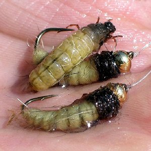

На тему крупных мушек.
1)Крючок - Scud №10
2)Головка - вольфрам 4мм. Цвет никель или золото
3)Монтажная нить - 8/0 белая либо шартрез.
4)Тело - антрон ярн. Я смешиваю 2-3 цвета.
5)Риб по телу - Vinyl rib прозрачный
6)Спинка - несколько бородок пера фазана
7)Жабры - антрон ярн в даббинговой петле.
8)Торакс - So Scud + SLF Prism
В мокром виде, это выглядит довольно эротично.

Сообщение Мастер » 23 мар 2017, 11:10
Данилыч красота! Я так понял ты немного усложнил мушку от чешского вязальщика AKULA. Помнишь его? Вопрос - ты с сегментацией не "начастил"?
lexir38
Сообщения: 1047
Re: Нимфы
Сообщение lexir38 » 23 мар 2017, 12:36
Re: Нимфы
Сообщение Мастер » 23 мар 2017, 12:44
Re: Нимфы
Сообщение Данилыч » 23 мар 2017, 12:57
Мастер Игорь, от тебя ничего не скроешь! Да, именно Его мушка была прототипом. :)
Идея была получить полу-прозрачное тело, которое при намокании даёт аппетитный блеск сегментами. Это возможно с использованием винила. ДАббинг такого эффекта не даёт.
По сегментам - их у ручейника 7 шт. Я старался делать столько же.

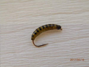

Сообщение muhovjaz » 19 апр 2017, 21:51
Озадачился связать личинку ибисовой мухи, в протонародье - шитик. Вот какая вышла загогулина.
Крючок:MARUTO c46F #12
Подгрузка: полоска свинца
Подложка, она же первая монтажная нить: ELASTIC Tying Thread White
Вторая монтажная нить (только для головки): Grall 0,04 mm Dk.Brown
Тело: Body Quills BQ-39 Olive
Спинка:ПВХ плёнка (самодельная)
Обмотка: леска
Покрытие: УФ лак
