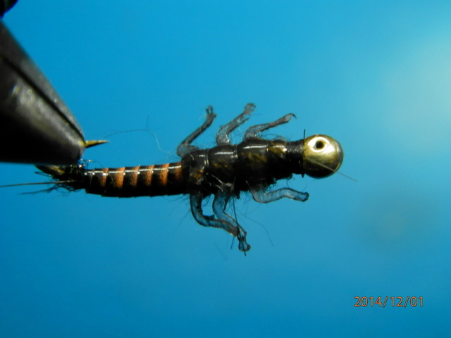

Всем, добрый день или вечер! Не знаю в какой раздел написать, подобрал наиболее подходящий. И так - в этой мушке подобраны материалы только производства из г.Бийска, кроме крючка, который произвели корейцы. И так, легенда:
Носитель - крючок HAYABUSA нимфовый, головка паянаная на латунной коронке №10
Монтажная нить - ROMAN MOSER 10/0 Dlack
Кончик - SPECTRA DUBBING SA 45
Хвостик - перо фазана
Подложка - любой даббинг или нитка
Тело - MAY FLY BODY Black-Orange
Торакс - заячий даббинг чёрный
Ножки - силикон крашеный
Спинка -METZ Thin Skin Bustard, Orange
Сегментация по тораксу - леска 0,16
