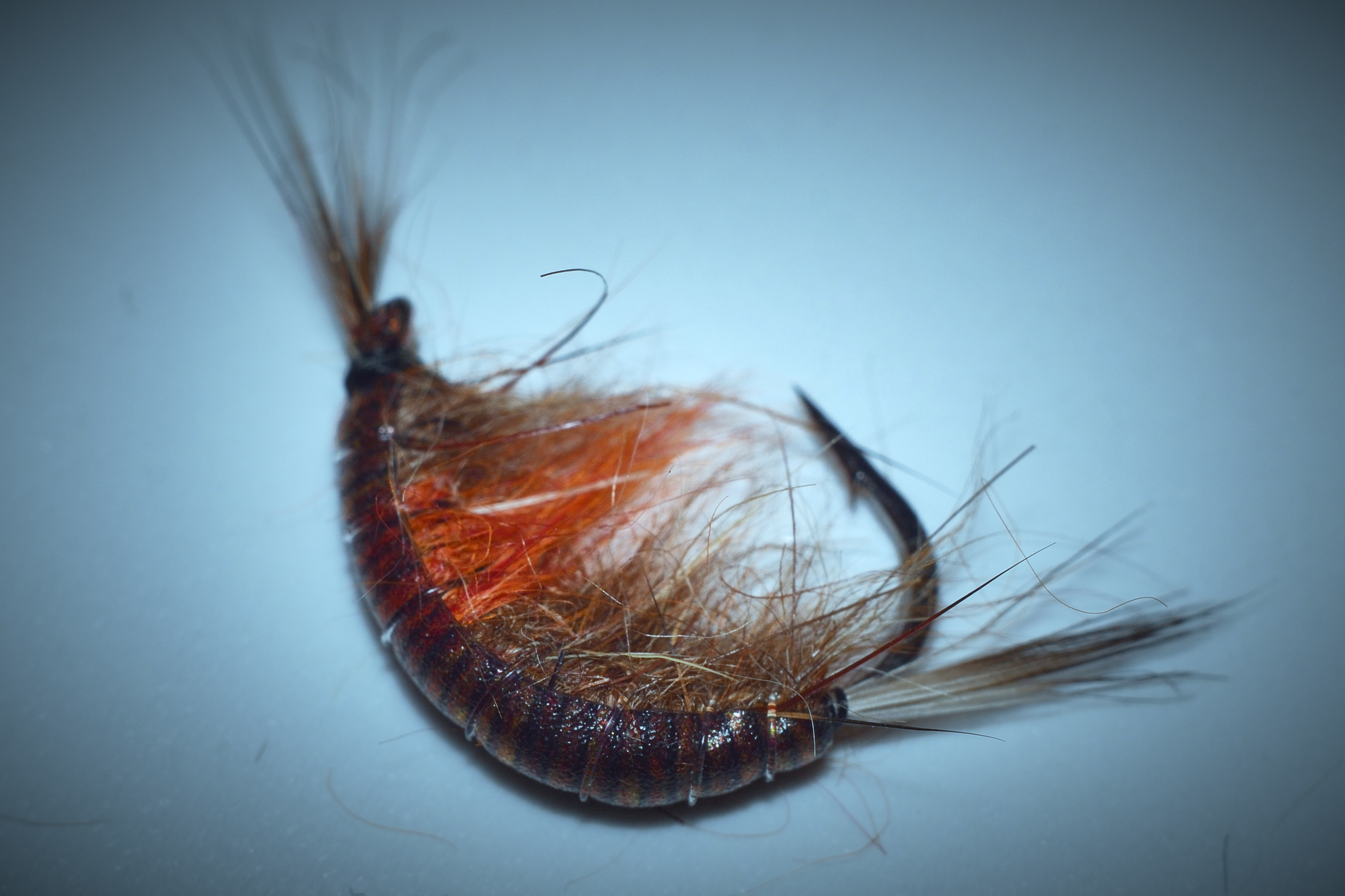

Сообщение Данилыч » 10 дек 2017, 20:55
Вариант Бормаша.
Крючок - Scud №12
Монтажная нить - 8.0 белая.
Основа тела - 2 отрезка свинцовой проволоки.
Таг - Бородки пера петуха.
Тело Body - 3 вида даббингов (белка, SLF, Спектра)
Подложка под спинку - Флэшбэк пленка (голография)
Спинка - ПВХ пленка.
Риб по телу - черная леска.
Финиш по спинке - гель лак УФ.

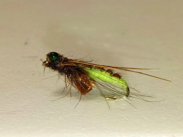

Сообщение Condor » 07 май 2018, 23:46
Мушка имитирует ручейника, а точнее его стадию развития - пупу. Все ручейники - независимо от того, имеют ли они на стадии ларвы домик или нет - проходят в своем развитии через нее.
Крючок: гнутый Kamasan B220 #14
Монтажная нить: uni theread 8/0
Тело: даббинг
Спинка: бородки с пера фазана
Ножки: перо куропатки
Зачатки крыльев: рафия
Торакс: перо CDC, squirrel dubbing, SLF
Усы антенны: бородки с пера фазана
Глазки: оплавленная с двух концов леска
Один хороший человек сказал, что пупа ручейника в нужное время, в нужном месте творит чудеса. ;)
Этой мой первый вариант, дальше буду экспериментировать с Nymph Skinом и другими материалами, надо только их купить. :)

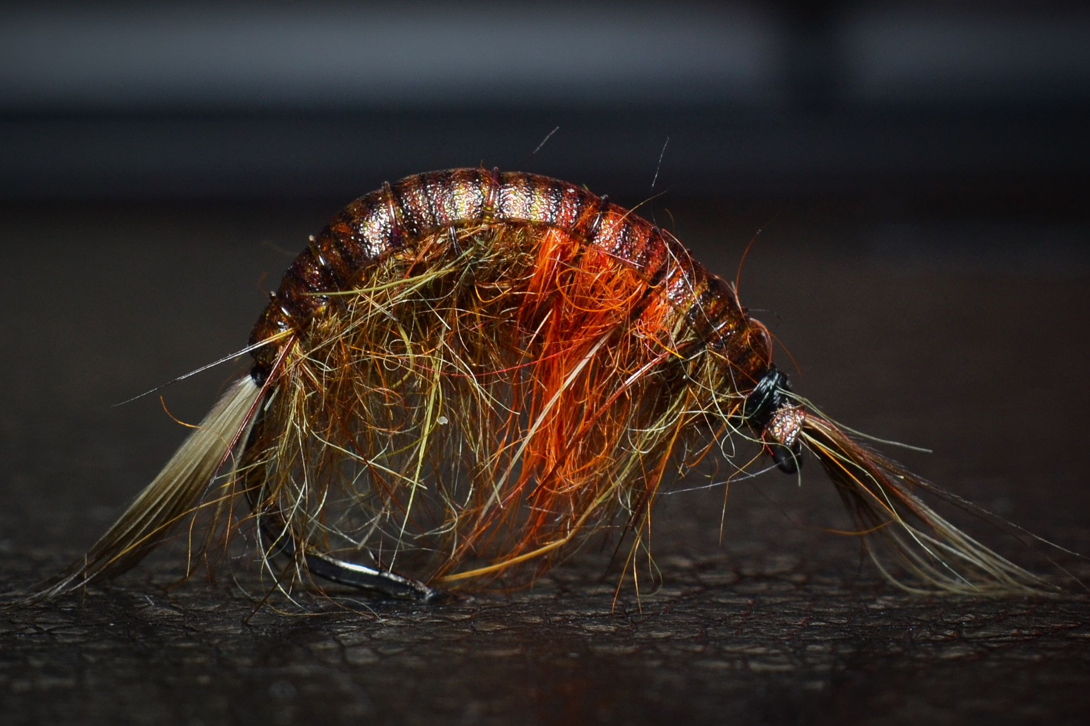

Сообщение Данилыч » 17 мар 2019, 04:26
Доброй ночи! Я как обычно не сплю. Да и как спать? Скоро сезон, а я рыбы не видел. :D
В этот раз вяжу крупных бормашей. №10.
Тело из кролика, очень хороший и подвижный материал. Пожалуй, один из лучших для мохнатых нимф! Контрастный переход в теле сделан неспроста. Оранжевая точка имитирует заражённого гаммаруса зомбипаразитом.
Спинка из нового для меня материала от Черной речки. До этого всегда пользовался Nymph skin. В целом, рисунок получается не очень выраженный. Хотелось бы большего акцента на поперечных полосках, а вот цвет и податливость пленки в работе порадовала!
Чтоб мушка максимально быстро тонула, не стал делать толстое тело путем намотки свинца на цевье. Свинец расположил полосками сверху. Одну на другую. Крепил монтажной нитью и заливал уф клеем, чтоб спинка не гуляла. Получился плоский силуэт.
Крючок: Mustad #10
Монтажная нить: danville's 30 den
Подгрузка: свинец 0.6мм в несколько полосок, дабы создать высоту тела и добавить массы.
Тело: Смесь даббинга из кролика Hends
Спинка: ПВХ пленка пр-во Черная речка
Риб: леска прозрачная
Усы, хвосты: бородки с пера петуха

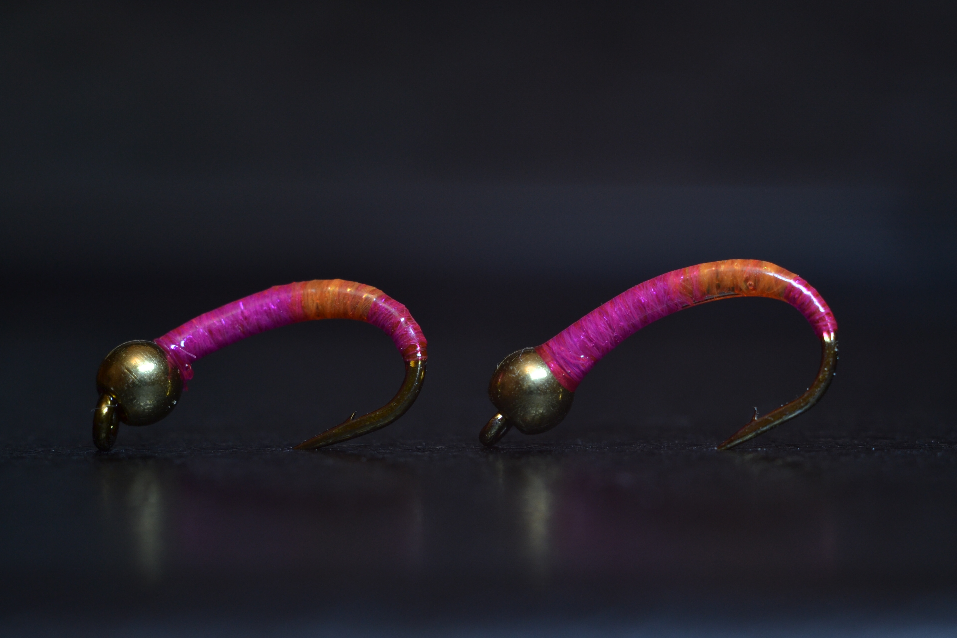

Продолжаю подготовку к сезону.
Первое что рулит в холодной воде ранней весной - это трубочники. Уже позже, с потеплением оживают веснянки. По белой рыбке (карась, елец, сорога) эти мушки работают почти всегда. Бывают конечно исключения.
Мушки такого типа обкатал за прошедшие года. Лучшим материалом для тела оказались Чешские Body quill и Pearl quill
У мушки умышленно нет хакла из пера. Задача нимфы, максимально быстро достичь дна. Любые пышные элементы, превращают мушку в парашют, что отрицательно сказывается на ловле методом краткой нимфы.
По материалам все довольно просто.
Крючок - №12 шримп
Подгрузка - Вольфрамовая головка 3.5 мм
Монтажная нить - Uni Trico 17/0 прозрачная
Тело - два цвета Body quill. Кстати, оба уф активны.
Заливка - УФ Гель ТОП без липкого слоя.
