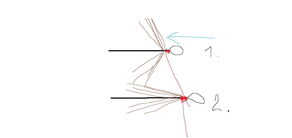

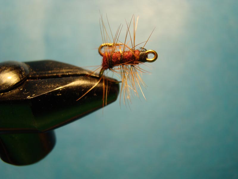

В первом случае мормышка маленькая и ершик как зонтик.Во втором сл. уже крючок больше и бородки пера направлены к жалу крючка и почти его касаются №10-12

Сообщение maverick » 20 дек 2009, 16:06

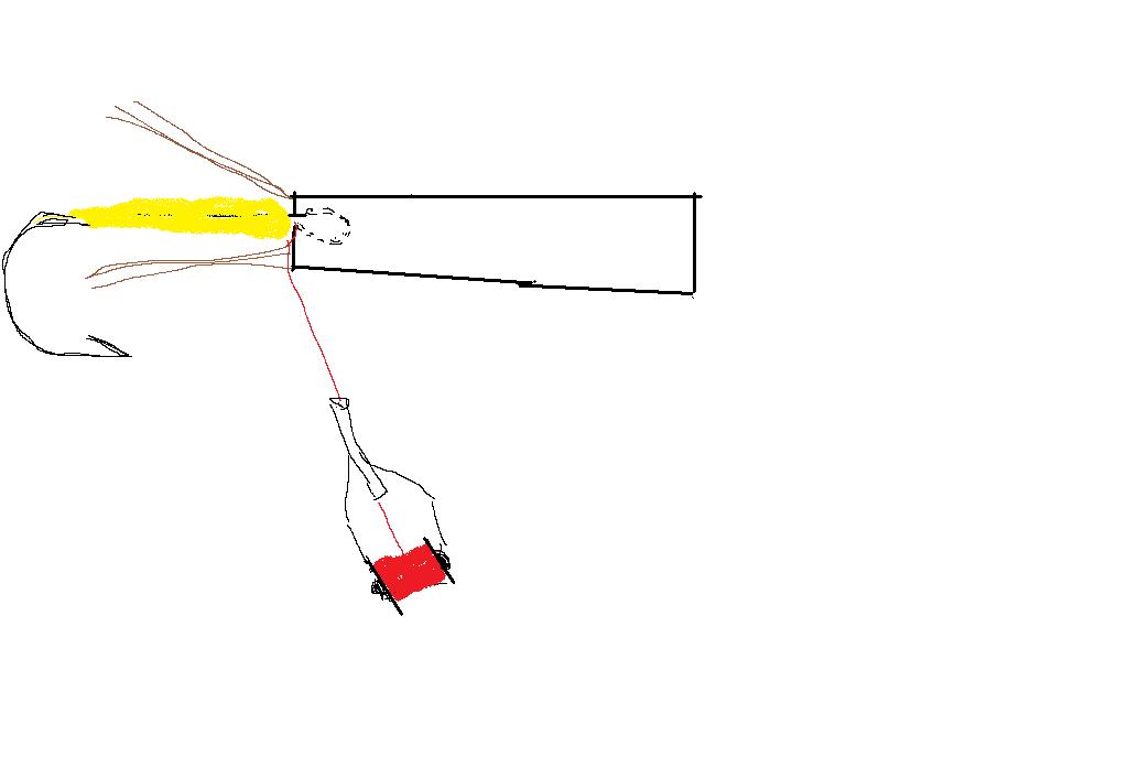

Вот так можно отодвинуть бородки пера при помощи колпачка от шариковой ручки. Бородки потом прижать пальцами и зафиксировать монтажной нитью.И накидные петли так-же можно делать при помощи колпачка

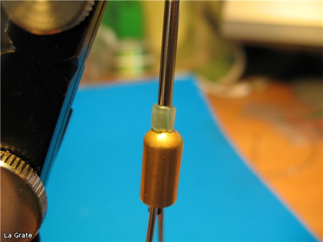

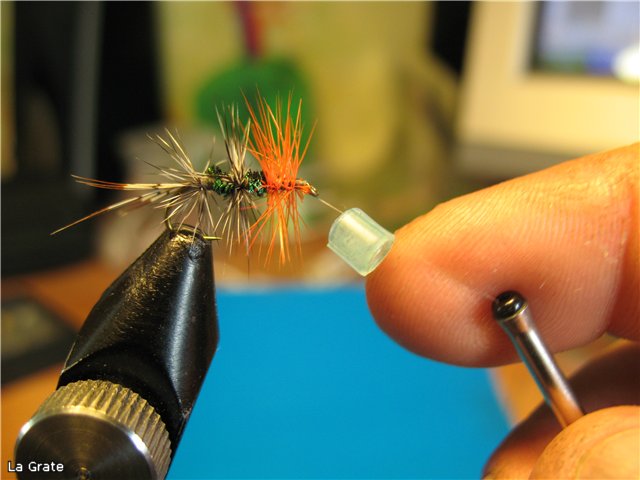

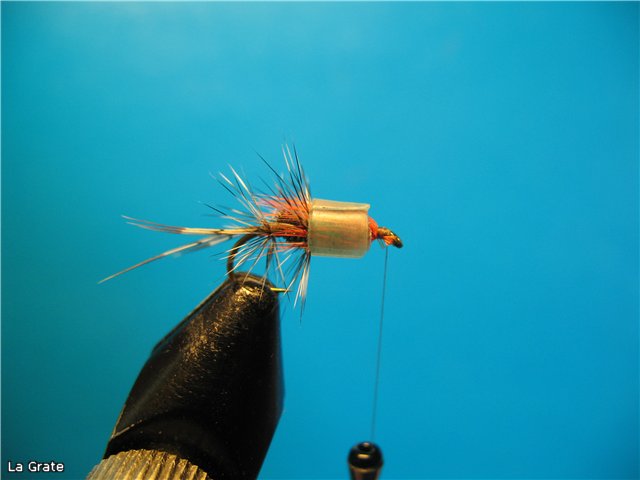

Волоски на мушке можно прижать и зафиксировать с помощью кусочка кембрика,разрезанного вдоль, он по нитке надвигается на мушку. На мелких мушках можно использовать колечки ниппельной резины (не разрезанные),которые до надобности находятся на трубке нитководителя.(потом сдвигаются).Руки свободны.

Сообщение maverick » 20 дек 2009, 17:30

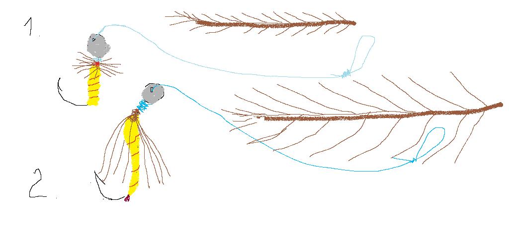

С кембриком и резинкой не пробовал.Мне руками проще и быстрее.\на рисунке проказано ,что если потихоньку наезжать мон. нитью на перо (от колечка к загибу ),то бородки уйдут назад

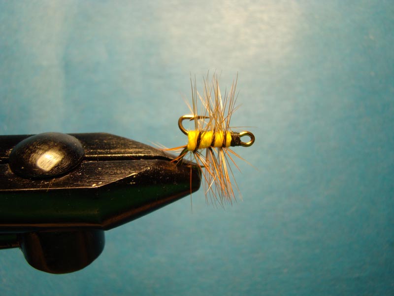

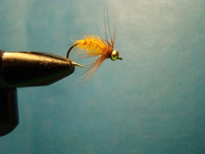

Мой вариант:
Re: Грузовые мушки
Сообщение Майер » 20 дек 2009, 18:53
Подёнки ?
Re: Грузовые мушки
Сообщение Майер » 20 дек 2009, 18:56
Подёнки.

Камрады, кто- нибудь использовал на Ангаре грузовые мушки на мелких крючках : №№ 14, 16. Как оно ?
stas393
Сообщения: 535
Re: Грузовые мушки
Сообщение stas393 » 26 дек 2009, 19:44

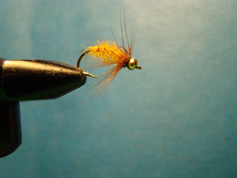

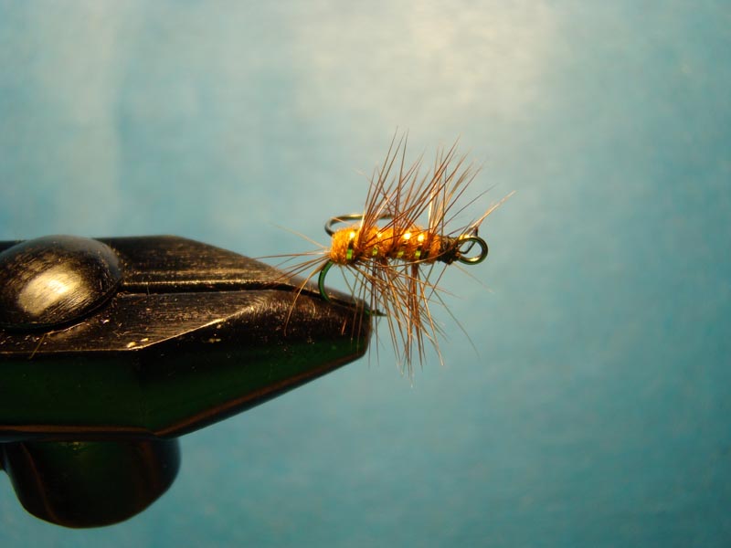

На мелких не делаю минимум 12 номер. Немного мушек. :)

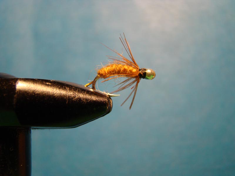

Сообщение stas393 » 26 дек 2009, 20:15
Немного верховых.
