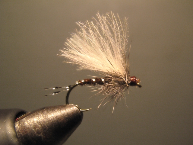

Re: Сухие мушки-3
Сообщение Мастер » 21 мар 2011, 09:03
Almost Dun
Крючок: Owner Tenkara-D #14
Монтажная нить: Textreme 8/0 brown
Тело: бородки хвостового пера фазана
Хвостик: Crystal Flash
Ершик/ножки: мех белки в даббинговой петле
Крыло: бородки пера CDC
Пошаговая инструкция. Step-by-step.

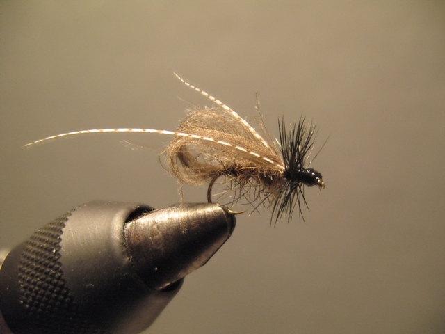

Re: Сухие мушки-3
Сообщение Мастер » 28 мар 2011, 09:59
Bubble Sedge
Монтажная нить: J.Benecchi 10/0 black
Крыло: Перо CDC
Тело: даббинг Metz AsZ
Антенны: бородки пера Mallard Flank Natural
Ершик/ножки: перо петуха черное

Re: Сухие мушки-3
Сообщение chud-nik-off » 02 апр 2011, 22:39
Да муха прикольная. Но с пропорциями косячок. Торакс на пол цевья. Я бы делал поменьше. Примерно 1/3 длины цевья.
Последний раз редактировалось chud-nik-off 02 апр 2011, 22:39, всего редактировалось 1 раз.
