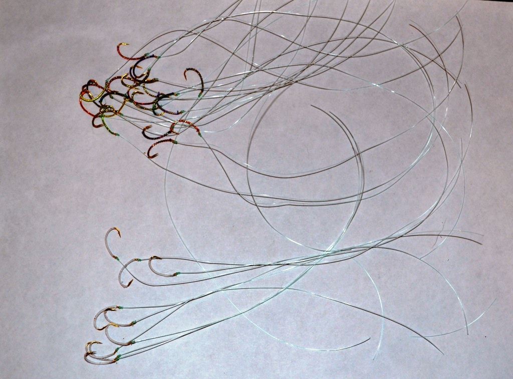

1. Берем крючки и решаем какими им быть (Оставляем так как есть, мотаем фум, либо люрекс, либо и то и другое).

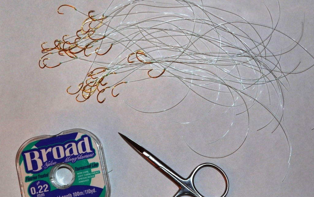

2. Подвязываем поводки.

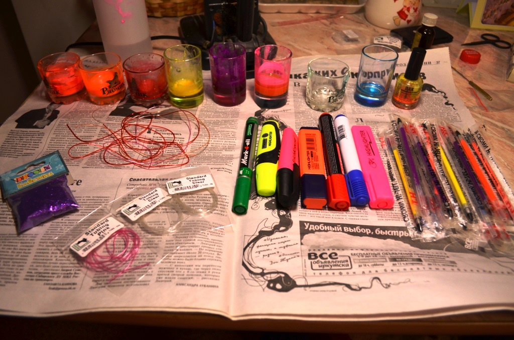

4. Разводим краски, тут уж кто во что горазд, кому что по душе. Так же не забываем про чистый ацетон для уже крашенных трубок. (свой выбор я описал)

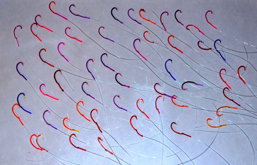

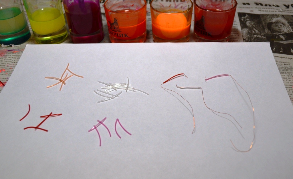

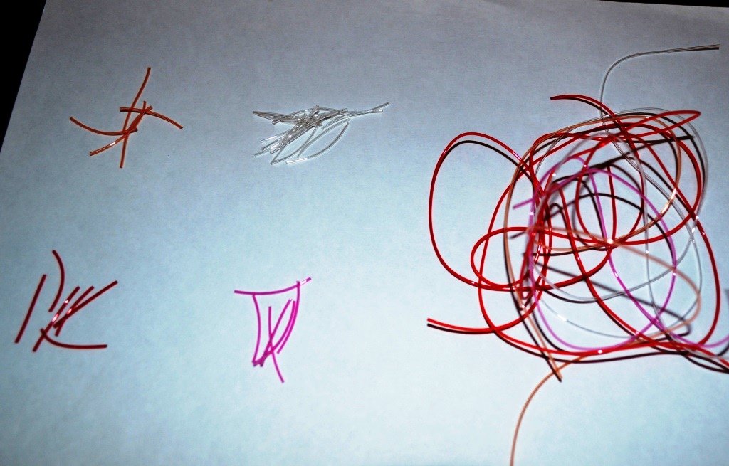

5. Одеваем трубочки на тонкую медную проволоку, и начинаем мокать в мензурки с краской, добиваясь того или иного цвета.

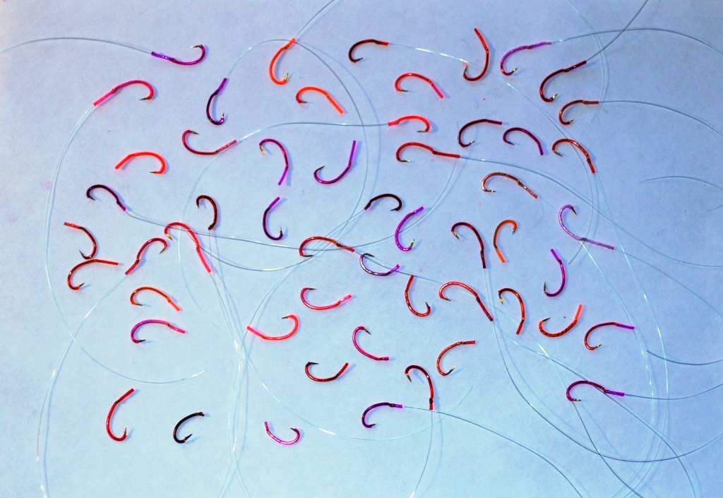

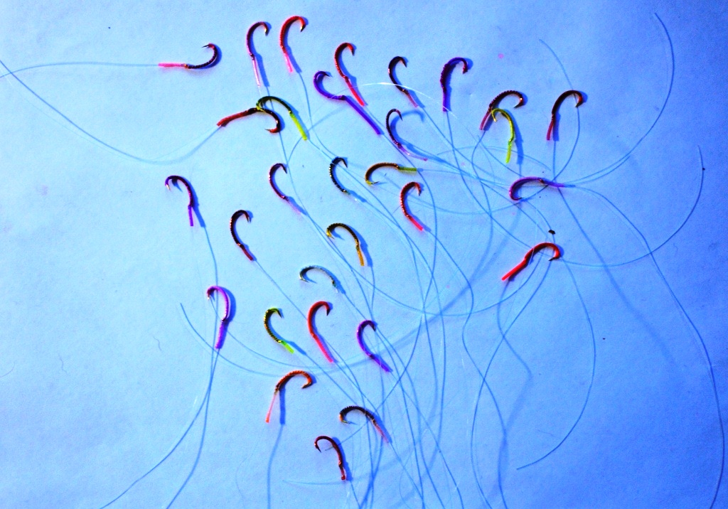

6. Далее через жало, одеваем резинку на крючок, оставляя конец трубочки под жалом крючка.
1. Трубочки, я использовал Standart Tubing HARELINE, материал очень понравился, совсем не рвется, очень эластичный, бывает разных расцветок. О работе с ним, в ацетоне может находиться долго, при этом не теряя качества (не рвется), хорошо прокрашивается. Чтобы добиться нужной прозрачности, при этом успеть распарить резинку, сначала выдерживал в чистом ацетоне а потом по быстрому макал в краски, чем дольше трубочка находиться в красках тем более насыщенный цвет она принимает. У цветных трубок есть небольшой минус при нахождении свыше 30 секунд в ацетоне краска с них начинает растворяться, а именно столько и не меньше надо для того, чтобы надеть резину поверх фума, а то и более если сверху есть еще и люрекс. С голым крючком все проще 15-30 секундной выдержки за глаза.
2. Крючки, как и писал выше мой выбор пал на Kamasan №10,12 золотистого цвета, формой под горбача. Крючки нам мой взгляд идеальные, острые, правильная форма, красиво просвечивает изнутри, аккуратное небольшое ушко. Подвязывал их на Owner Broad 0,22 мм.
3. Краски, от родамина решил отказаться сразу, не знаю где его и искать даже, плюс воспоминания из детства с покрашенными руками, где то на форуме давненько читал про гелевые стержни прочитал, и почему то запомнилось, с них и решил начинать, не все цвета пригодны, некоторые просто не разводятся, либо дают еле заметный оттенок, для себя я определил нужные цвета. (Желтый, фиолет, оранжевый). Перманентные маркеры, хоть и не слишком велик выбор, но цвета убойные получаются, цвет гораздо насыщенней в отличии от гелевых стержней. (Розовый, красный).
Так же, как я понял краску можно смывать ацетоном почти откуда угодно, мне очень понравился цвет полученный от блесток, по идее, та же мишура.(багульник)

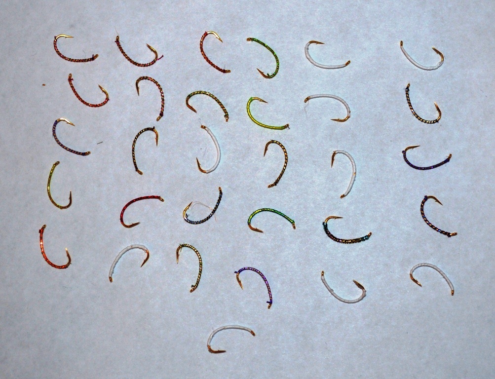

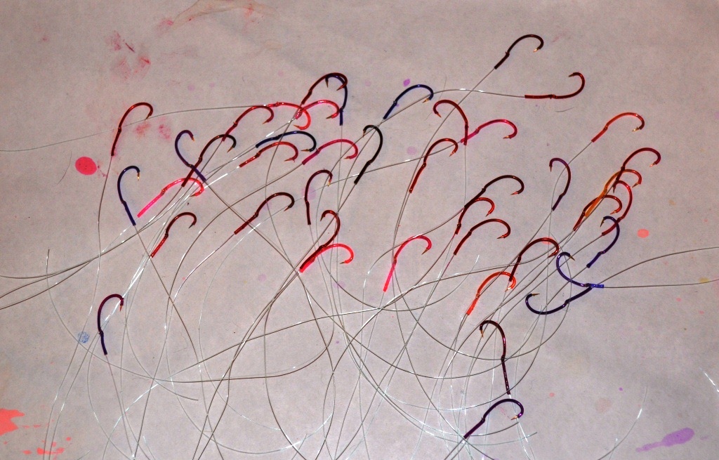

вот таких (на фото выделена) делай побольше с переходом цвета на кончик резины как с красного в фиолет, так и с фиолета на красный.
и ещё наделай с сегментацией ребер...но это должна быть резина с фумом ! по моим наблюдениям , могу тебе сказать , что " ребристую" резину рыб больше предпочитает бледных однотонных тонов ( в месте нашего лова о. Юность) . бледный багульник..бледная роза..))
