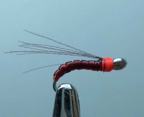

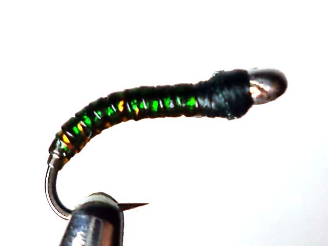

Хочу акцентировать, что это мой личный опыт и мой взгляд. Каждый человек поступает по своему.
Я поэкспериментировал с резинкой для бисероплетения, и отказался от её использования. Мушки из резинки плохо ловят рыбу. Из силиконовой трубки, мушки гораздо уловистее. Напайка на крючке является дополнительным, привлекающим рыбу элементом. На Ангаре ведь ловят хариуса на "голую" мормышку. Что то же она напоминает рыбе. Муха на крючке с напайкой фактически является очень легкой мормышкой с мушкой на крючке. (Смотря с какой стороны смотреть.)
При двойной намотке трубки, пытался имитировать не комарика, а мотыля. По моему мнению мотыль более объемный. И самое главное, такой вариант очень нравится зимней рыбе.
По поводу имитации комарика, полностью согласен. Из трубки открывается широчайшее поле для эксперимента. И размером крючка, и с подложкой, и с цветом трубки, и с объемом тела, и с материалом заполнения тела ...
Крючок № 18, один слой трубки, подмотка хендсовский голографик, монтажка Юни 8/0 "огненно оранжевая". Комарик.

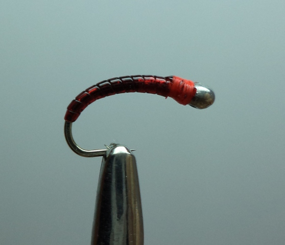

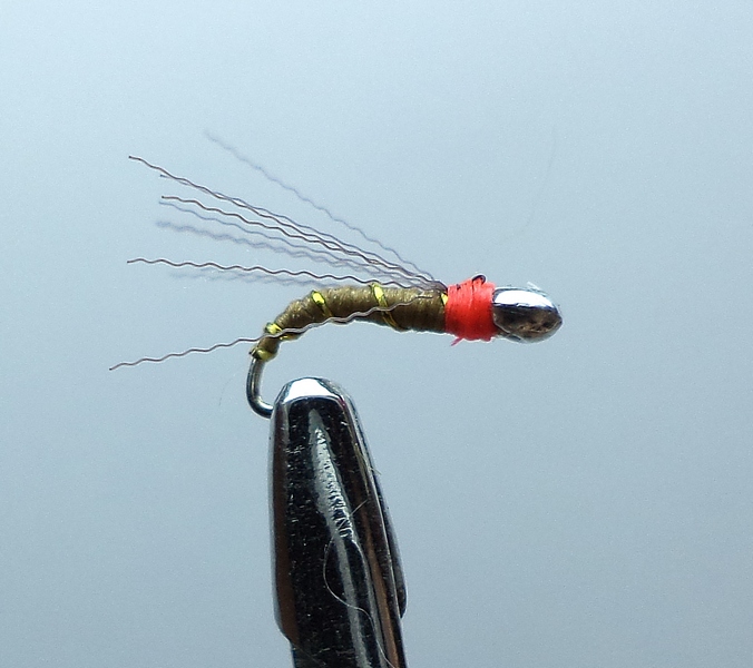

Комарики в ассортименте:
Anatolich

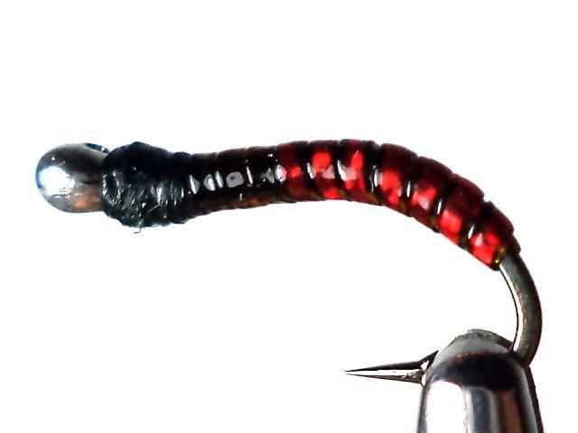

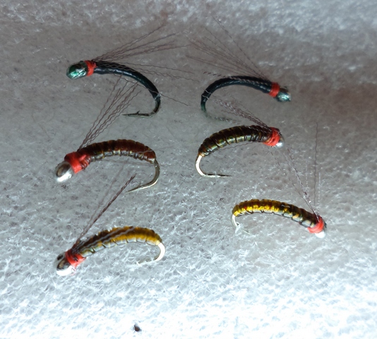

Сообщение Anatolich » 27 окт 2015, 01:14
Комарики
Anatolich
Сообщения: 102
Зарегистрирован: 03 июн 2013, 19:14
Репутация: 10
Re: Средне-Енисейская и Нижне-Ангарская мушка

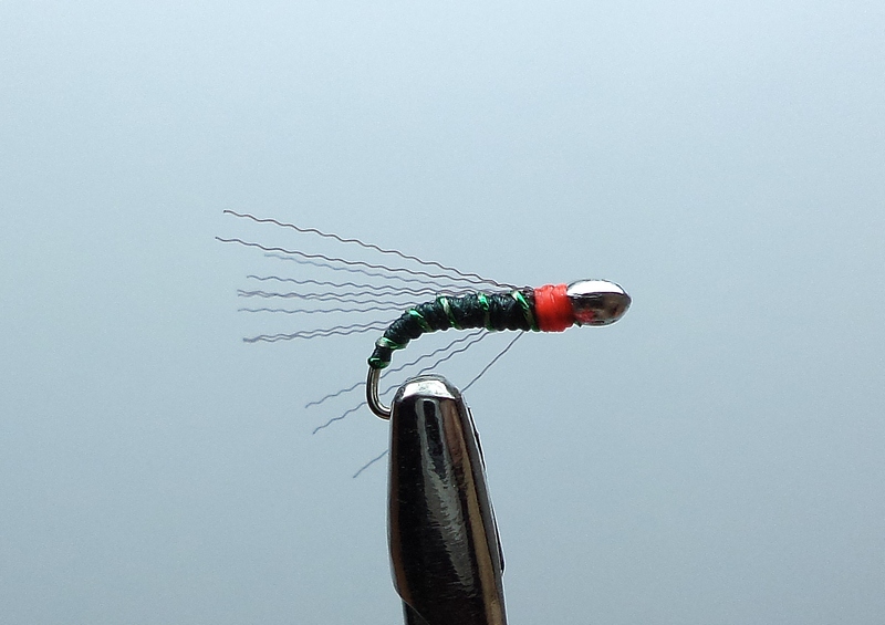

Сообщение Anatolich » 27 окт 2015, 01:22
Комарики. И в один слой и разных цветов. Мотыль хорошо ловит рыбу зимой, а комарик в июне. Когда начинает из воды вылетать насекомое комар. Личинки поднимаются для вылета в верхние слои воды, за ними поднимается рыба. Пелядь, сиг, хариус. В это время начинают успешно работать комарики. Однако самое главное не подобрать цвет комарика, а найти место где кормится рыба. Если рыба найдена, она обязательно на что нибудь да клюнет.

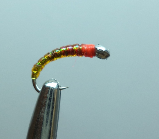

Сообщение Anatolich » 27 окт 2015, 10:26

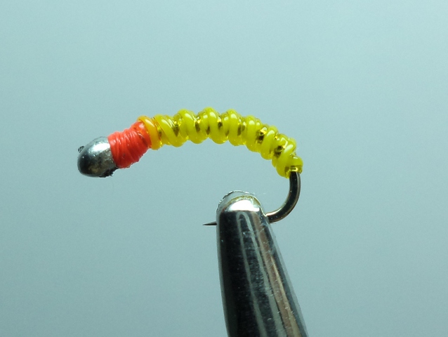

Крайне бюджетный вариант комарика. Крючок 4 р., 1 см круглого люрекса российского производства, 3 см оверложной нитки российского производства. Однако хорошо ловят хариуса на Енисее.
Крючок Crown 277 № 18. Круглый люрекс (нужного цвета), оверложная нить (нужного цвета), монтажка UNI 8/0, бантик.

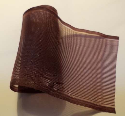

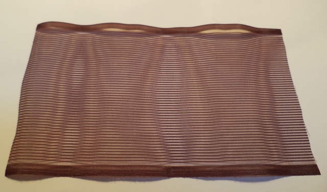

по бантику что за материал
Александр
1. Обычная капроновая бантовая лента. Цвет вероятно винный. (Темно-коричневый с оттенком красноватого). Купил давно, в тканевом магазине 5 м и теперь пользуюсь. Попробовал: синюю, красную, черную, зеленую. Остановился на винной. Ставлю её на все свои мухи.
Anatolich
Сообщения: 102
Репутация: 10
Сообщение Anatolich » 29 окт 2015, 23:53
2. Отрезаем 10 см.
