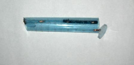

Сообщение станислав к » 25 фев 2014, 03:06
Для начала - сравнивать с фидерной кормушкой как то неправильно, предназначены для разных условий.
При желании мою кормушку тоже можно дернуть, чтобы получить меньшее пятно.
Что касаемо "боковой линии" - когда мою кормушку тянешь, крышка и дно наклоняются почти вертикально вниз, т.е. вода проходит практически через трубку (а не обтекает цилиндр). Поэтому сопротивление моей кормушки даже несколько большего объема, будет меньше чем у обычной (в том числе при рывке). Конечно, на отклонение крышки и дна требуется некоторое усилие, но ставлю очень мягкие полоски (пружины-завесы), дно на воздухе от веса прикормки приоткрывается.
Зеленное "утолщение" в нижней части - покрашенная полоска свинца. Вес пригруза - по желанию изготовителя, хоть 100гр. Кроме того, при одинаковом объеме площадь поперечного сечения у моей кормушки будет меньше, чем у конусной. Значит, даже при одинаковом весе (вместе с пригрузом), она будет погружаться легче. К тому же, относительное удлинение можно увеличить(см. фото).
Конечно, при опускании прикормка просвечивает, но по сравнению с яркой окраской многих магазинных кормушек это почти незаметно. А после прикармливания кормушка почти незаметна.
А про отпугивающий металлический стук от многих слышал.
Ловят со льда с кормушкой у нас подлещика (леща), плотву и иногда другую бель.
Я не против, если у других клюёт рыба!
Когда у меня ловится гораздо лучше.

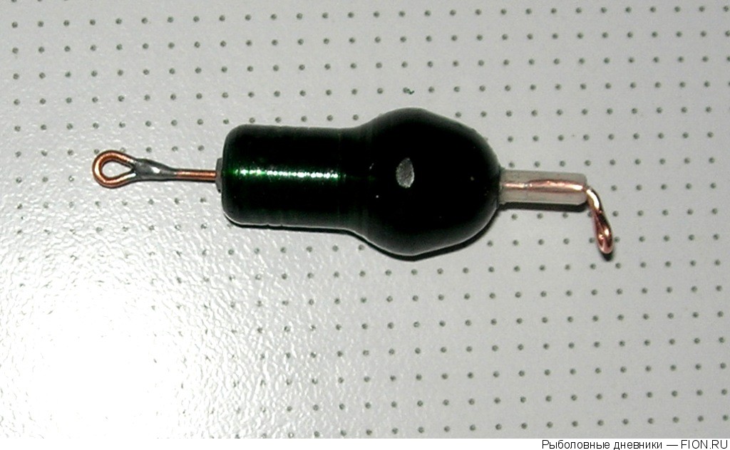

Сообщение станислав к » 27 фев 2014, 03:44
Для начала мне вдруг понадобился легкий глубомер. А почему бы не сделать для него симпатичную катушку. Старый «тяжелый» глубомер-отцеп и магазинная кормушка с намотанной на пенопласт леской на этом фоне не смотрелись. Да и нужны ли отдельные катушки-пенопласты? Ведь всегда или меряешь глубину, или
кормишь, или отцепляешь. На кормушке обычного типа оставляем (закрепляем) отрезок лески с петлей наверху, достаточный для срабатывания, размечаем леску по 0,5 м, привязываем аккуратную защелку - универсальная зимняя платформа готова! Кормушки, грузы и отцепы меняй, как хочешь. Катушка может быть магазинная, от лески или пенопластовая. Главное – косые надрезы на нижней щечке и простейший подпружиненный «курок». Рукоятку сделал из б\у таблички (вспененный ПВХ), пенопластовую катушку снизу усилил 1.5 мм алюминием (закрепил на супере и вставил заподлицо 1.2 мм кусочки медной проволочки), в осевое отверстие вклеил отрезок гелиевого стержня.
Самодельную кормушку испытал ещё прошлой зимой, а недавно взял себя в руки и вместо страшненького (хотя и вполне работоспособного) намотанного свинца сделал вполне приличную приспособу - глубомер/отцеп. Заготовкой послужил покореженный здоровенный болт из медного сплава. Обточил, покрасил и влеил в просверленное отверстие гелиевый стержень. Сдвинув проволоку (медь 1,2 мм) вниз, открываем петлю, вводим в нее леску. Потянув вверх, закрываем петлю.
Длина медяшки 38 мм, общий вес около 75 гр.
