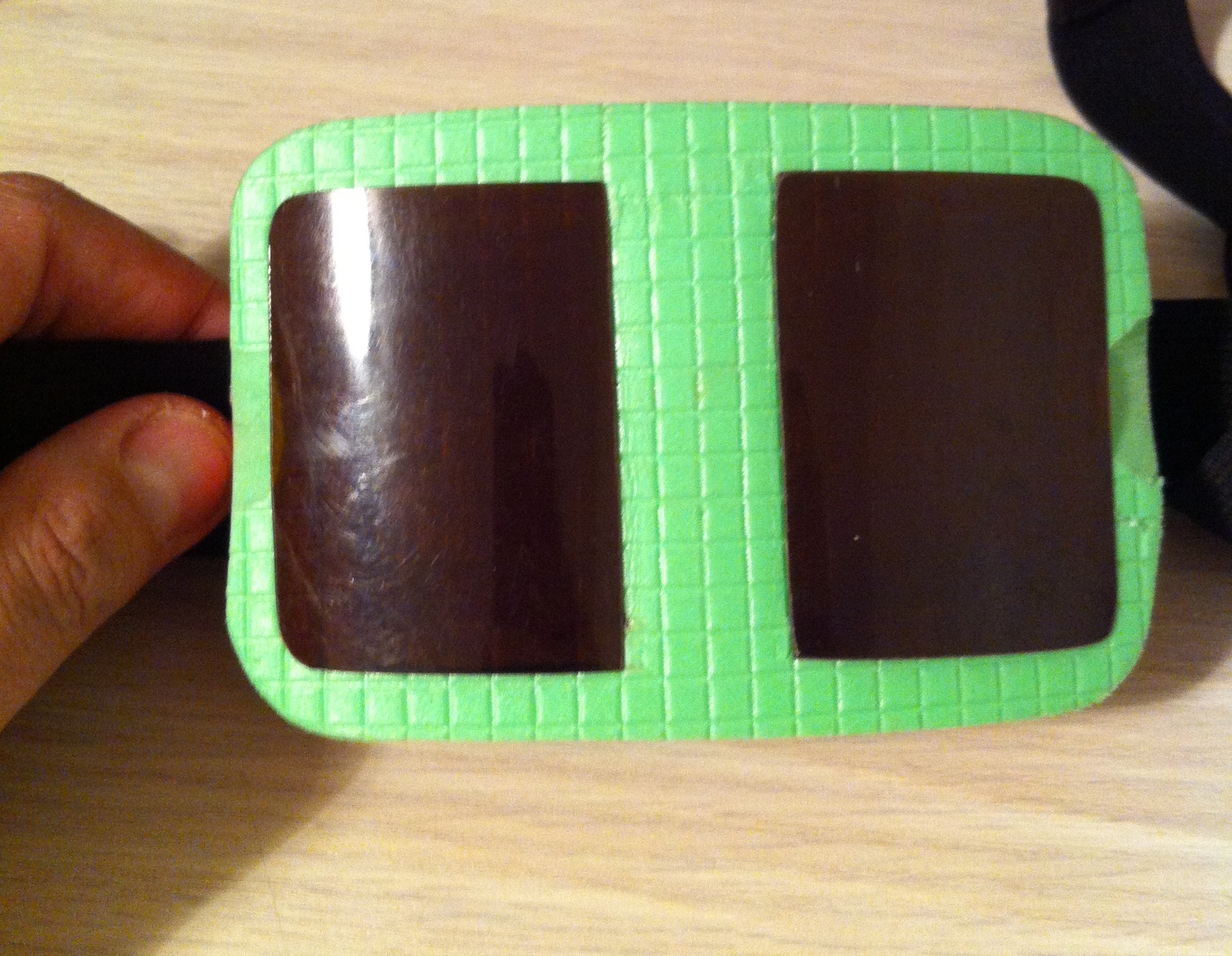

По поводу основного материала, провел небольшие изыскания. Так вот, материал для туристических ковриков называется ПСЭВ- физически сшитый пеносэвилен, он же (изолон):
Я раньше думал, что материал тур.ковриков - это полиуретан.
Можно попробовать из него сделать, его свободно продают метражом в магазинах строительного толка.
Также есть собственный опыт обработки заготовок для мотыльницы из туристического коврика. Я обрезал заготовки ножом и закругленные края зачищал крупнозернистой шкуркой, потом доводил нулевкой. Получившуюся бархатичность в месте работы шкуркой подплавлял слегка зажигалкой, получилось на отлично. Прежде потренировался на обрезках.
Ну и фото готового изделия. Ворота сделал откидными в стороны.

Re: Мотыльница двухсекционная наколенная своими руками
Сообщение Слава Шэ » 21 янв 2016, 10:46
Алексей,
почему решил сделать крышки именно так (открывание в стороны)?
Представляется не очень удобным. Наживка берется ведь одной рукой. Поэтому доступ в один из отсеков будет точно неудобным физически. Например, я беру насадку левой рукой: соответственно, брать из правого отсека твоей мотыльницы ОДНОЙ рукой будет неудобно, имхо. Крышка открытая оказывается как раз под рукой :?
В варианте Максимыча такой "физиологической" сложности нет. Любой отсек открывается одним пальцем от себя, двумя другими берется наживка...
ЗЫ: Возможно, это сугубо индивидуально. Но мне бы было неудобно одной рукой открывать крышку "под руку" и брать наживку. Понимаю, что твое изделие не серийное и сделано исключительно для себя. Значит, тебе так удобней?
Сообщение BigFisher » 21 янв 2016, 11:42
Слава, у меня смысл был в противооткрываемости :D :D :D . Так сказать при случайных неловких движениях. Неудобства не ощутил. Как всегда мормышка в левой руке, надеваю насадку правой. Вскрытие крышки происходит одним пальцем без проблем. Плюс у меня одна резинка на две крышки, технологически проще, может быть. Натяжение резинки такое, что крышка хлопает при закрывании, а мотыли беснуются и ругаются :D.
