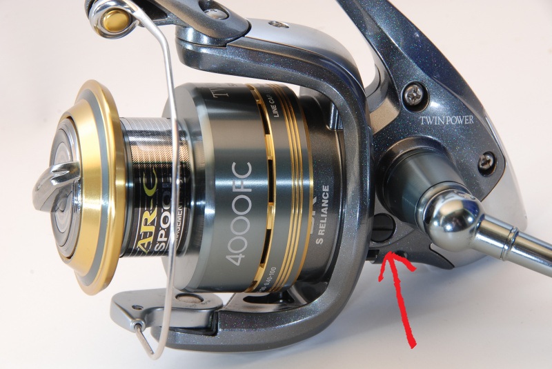

Подскажите чем можно заменить родное шимановское масло для данной катушки? :shock: В инструкции написано доливать после каждой второй рыбалки.А родное масло ,которое в комплекте благополучно растеклось по пакетику

Не нужно в это отверстие ничего лить или капать. Об этом все сервисники давно предупреждают. Сделали владельцам недешевых катушек медвежью услугу переводчики, которые неверно донесли исходный текст инструкции... Можно его просто открывать для более быстрой просушки катушки от конденсата, если в дождь или холодную погоду ловили. В остальном же рекомендация простая - отдавать катушку на плановое ТО для полноценной замены смазки (именно смазка, а не масло используется внутри катушки) и выполнения т.п. работ.
Шимановское масло, только фасовка в баллончиках, не дефицит в рыболовных магазинах обычно. Это если что. Но и его туда впрыскивать не нужно.

Ясно...спс.Честно говоря я за два года ни разу и не доливал...и ни капал))). :shock: Но масло то в комплекте шло...оно-то тогда зачем???...для красоты что ли??

А в инструкции разве остальные точки применения не указаны? Вроде, должны быть...
Например, по рекомендации сервиса компании Нормарк (представитель Шимано по России и Украине) данное масло при проведении технического обслуживания применяется...
... для смазки штока, обгонной муфты и винта рукоятки, а также может применяться для обработки ролика лесоукладывателя.
Фото прилагаю. Японские представители компании еще в некоторые места его рекомендуют для профилактики применять уже самому владельцу катушки. Они в инструкции должны на схеме быть показаны, в основном это детали рукояти и ротора...
