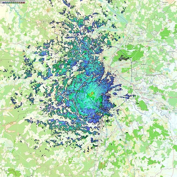

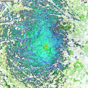

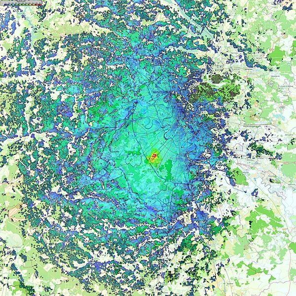

]Для наглядности привожу пример прохождения радиоволн на разных частотах связи обсуждаемых здесь.
Итак: 430мГц.
145МгЦ.
вОТ ТАКОЕ ЗАТУХАНИЕ в зеленке В ЗАВИСИМОСТИ ОТ ЧАСТОТЫ.
Выбор за вами
