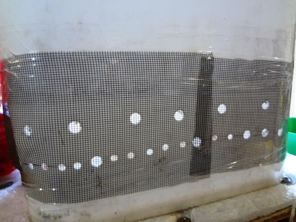

Защита от посягательства мух, в виде пластикового бачка с с москитной сеткой - есть!
Вперёд - хоть и коряво получилось, зато надежно и эффективно: закладка из 35 сорожин вялилась 48 часов, пальчики оближешь и пивом не поперхнешься ;)
Ну, а далее в картинках:

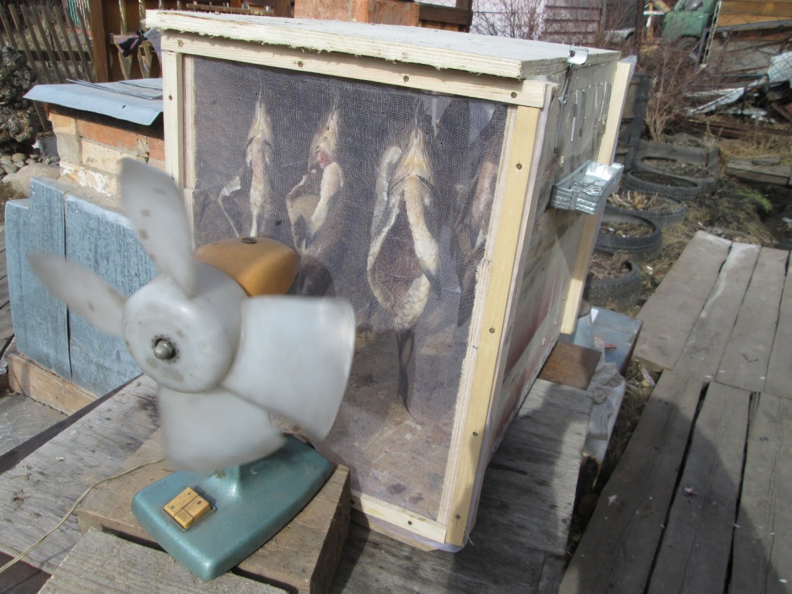

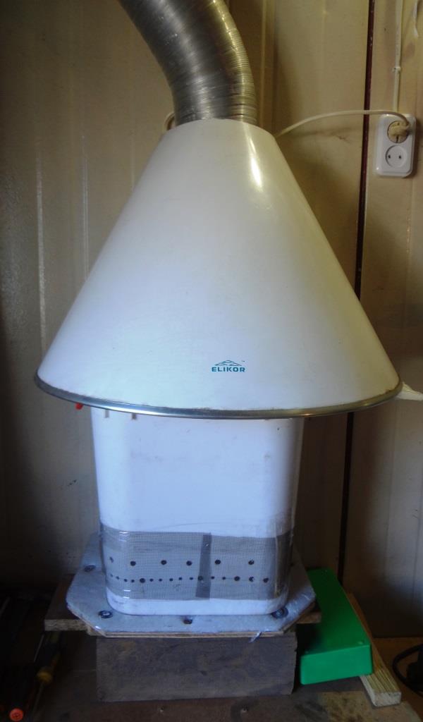

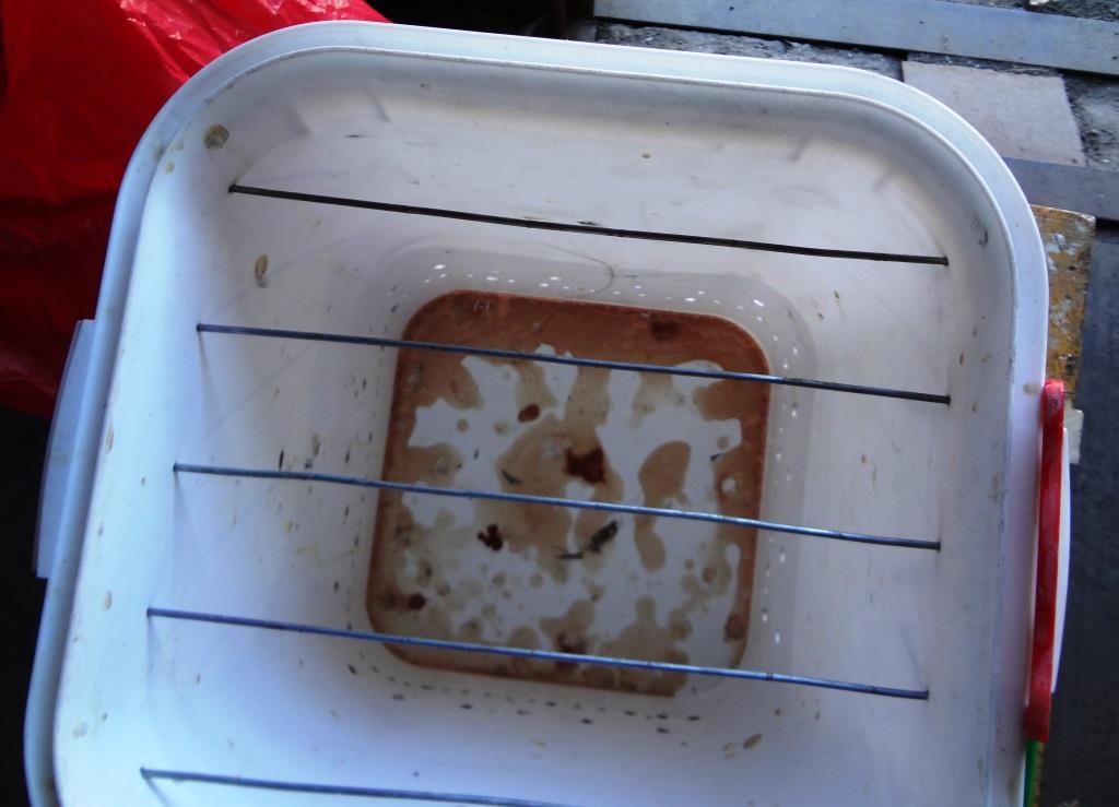

- сломанный пластиковый бак со стропилами для вывешивания посоленной рыбы:
- спец защита от мухоты:
- аппарат в сборе и включенной кнопкой принудительной вентиляции:

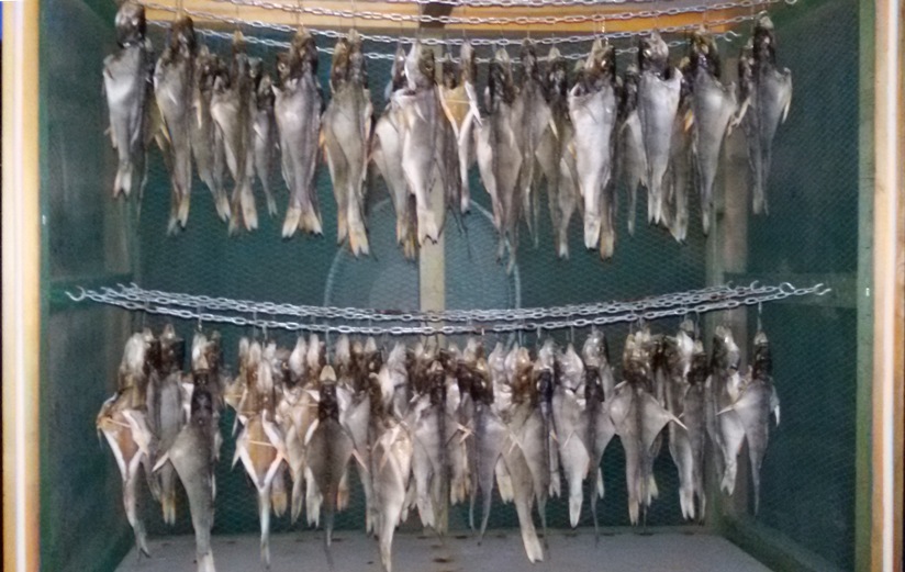

- а, вот и результат:

наружная сетка от котов, внутренняя от мух

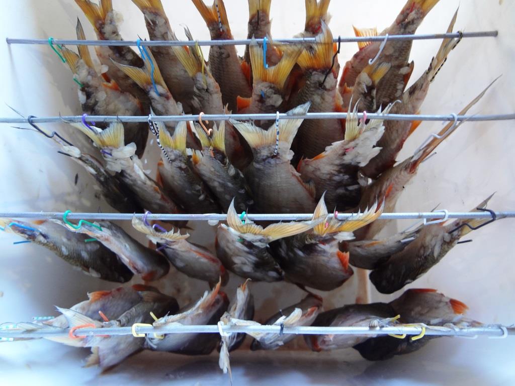

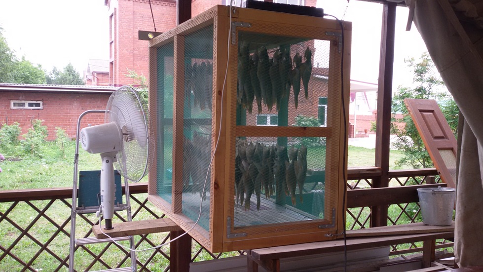

Несколько лет использую такое приспособление для вяления рыбы. Это короб с крышкой с обеих сторон мокситная сетка. Если тепло, ставлю вентилятор, если прохладно тепловую пушку с малым теплом. Процесс обычно занимает 10-12 часов, провяливаются даже 2-х килограммовые караси. Своеобразная аэродинамическая труба, потери воздуха минимальны. Если более плотно вывешена, то с одной стороны дует потом меняю место с другой стороны
