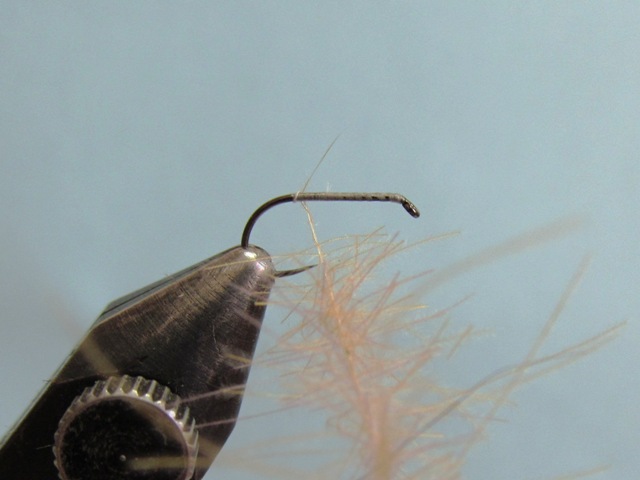

Для мушки понадобятся 4 перышка СДС. Два разноцветных перышка для тела и
два небольших перышка натурального серого цвета для крылышка и ножек.
2.
Закрепим монтажную нить у колечка и выведем ее к затылку крючка.
3.
С помощью инструмента "Magic Tools" подготовим бородки двух разноцветных перьев СДС
для работы с дабб. петлей. Если перышки достаточно длинные, то для крючка №16, будет достаточно половинок перьев.
4.
Бородки СДС с помощью клипсы вставим в расщепленную монтажную нить и скрутим в дабб. петлю.
5.
Неплотными витками без приглаживания бородок намотаем мохнатое тело мушки до колечка крючка.

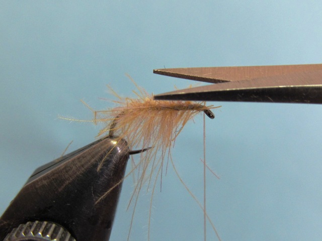

6.
Подстригем бородки ножницами на верхней части цевья.

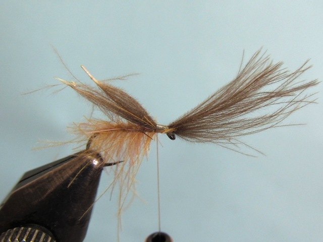

7.
Подготовим два небольших перышка СДС для крыла мушки, сложим их вместе и зажмем в перодержателе.
8.
Закрепим перья 2-3 витками монтажной нити. Вытягиваем стебли перьев к затылку крючка,
пока не получим желаемую длину крылышка. /Длину крылышка можно определить,
если перегнуть кончики перьев на цевье/. Закрепляющими витками переведем монтажную нить в точку торакса мушки.
9.
Разведем в стороны толстые стебли СДС и зафиксируем их монтажной нитью. Сделаем один виток нити позади стеблей.

10.
Кончики перьев перегнем к затылку крючка и расположим их плоско на цевье в виде крылышка.
Зафиксируем крылышко позади стеблей двумя оборотами монтажной нити.
11.
Одним широким витком переведем монтажную нить к колечку крючка.
Нанесем на нить немного жидкого лака и завершим финишным узлом.

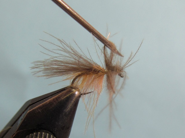

12.
Сделаем ножки. Для этого даббинговой иглой оторвем бородки СДС от стеблей перьев.
13.
Оголенные стебли перьев обрежем под корень.
14.
Обрежем бородки СДС с нижней части мушки.
15.
Ручейник готов!
