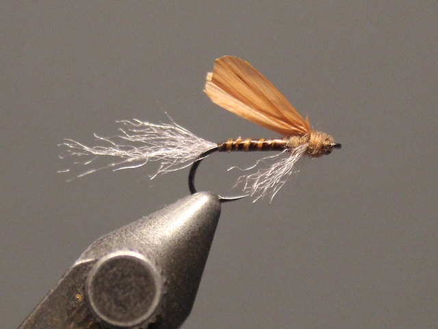

Emerging Dun

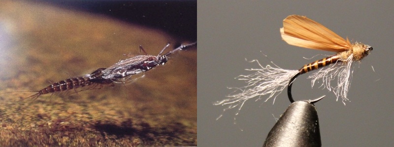

Когда мы видим проплывающий экзоскелет, надорванный в районе торакса — это значит что еще одна поденка обрела свободу и новую жизнь в небе. Когда поденка покидает экзоскелет – сначала появляются ножки, потом головка и затем уже – крылья. Бывшая шкурка нимфы еще некоторое время волочится за насекомым и в муховязании этот термин известен как «trailing shuck». Когда насекомое находится в этой фазе, визуально оно представляет собой и нимфу и окрыленную поденку одновременно. Когда эта стадия происходит, насекомое наполовину находится над поверхностью воды, а нижняя его часть совершает волнообразные движения, двигая тело по поверхности. Многие вязальщики знают эти характерные особенности и учитывают их при выборе материалов для вязания этой мушки. Если стандартная сухая мушка имеет ершик, благодаря которому она держится над поверхностью воды, не очень похожа на естественный прототип. Однако мягкие перья или длинноволокнистый искусственный даббинг при имитации ножек делают мушку максимально реалистичной. Крылышки из рафии добавляют реалистичности еще более. Они должны быть короче, чем у полноценной особи поденки, но обязательно должны иметь правильную форму. Для имитации крылышек лучшим материалом будет, несомненно, рафия. Плюс к тому же – блики от крылышек делают мушку более заметной на воде, что облегчает своевременность подсечки при поклевке. Если вы не удовлетворены тем как мушка работает – экспериментируйте с мягкими перьями. Перья могут применяться как для изготовления ножек, так и для крыла. Я не знаю точно, эффективнее ли Emerging Dun с ножками из мягкого пера, но по секрету сообщу, что в этом варианте я предпочитаю рыбачить на эту мушку с большим энтузиазмом, особенно если вязать ее под имитацию поденок Blue Winged Olive, Pale Morning Dun и Sulphur. У каждого из нас есть любимая мушка. Когда мы пытаемся испытать что-то новое, и это не работает, мы склонны винить мушку, но не самих себя. Это вообще не удивительно — ибо насколько вы уверенный вязальщик, настолько эффективнее будут ваши мушки. В отличии от Loop Wing Emerger, данная мушка более эффективна при обработке флотантом, связанная на крючке с прямым цевьем. Поскольку вы можете сказать, что с отсутствием ершика мушка будет лучше подходить для использования на весенних ручьях, при этом — будет очень сложно определить ее местонахождение. Так вот, находясь в условиях, весьма далеких от идеальных – поверьте – все, о чем выбудете мечтать – так это о наличии ершика. Итак – устанавливаем ершик. Для этого необходимо намотать его по тораксу мушки, затем необходимо сделать V-образный вырез снизу, чтобы дать правильную опору мушке на поверхности воды. Сделав это, вы получите очень функциональную и практичную мушку. В дополнение к сказанному, используя ершик, вы получите гораздо более универсальную мушку чем могли бы представить.
Emerging Dun
Шаг 1. Намотку монтажной нити начинаем, отступив немного от колечка. В движении монтажной нитью к загибу крепим пучок длинноволоконного искусственного даббинга. Ничего отрезать не нужно, т.к. в этом случае выпуск даббинга необходим с обеих сторон мушки.
Emerging Dun
Шаг 2. У загиба закрепляем биот, уводим монтажную нить в зону торакса и наматываем тело из биота, фиксируем его, лишнее отрезаем.
Emerging Dun
Шаг 3. Закрепляем полоску рафии, но не вплотную к колечку. Этот акцент я сделал потому что на фото самого колечка не видно из-за пряди материала, но между точкой крепления рафии и колечком есть как минимум два-три миллиметра.
Emerging Dun
Шаг 4. Наносим даббинг на монтажную нить и формируем торакс.
Emerging Dun
Шаг 5. На этом этапе нам необходимо опустить вниз и в стороны прядь даббинга, это будет имитация ножек, фиксируем даббинг в этом положении монтажной нитью. Затем необходимо поднять крылья над спинкой мушки и также зафиксировать их в этом положении несколькими витками монтажной нити. Витки не должны быть излишне тугими. Наносим даббинг на монтажную нить. Здесь так же внимание — даббинговая нить должна быть как можно тоньше.
Emerging Dun
Шаг 6. Наматываем головку из даббинга, завершающий узел укрепляем лаком. Мушка готова.
