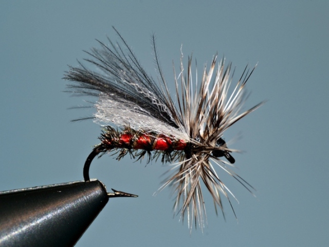

Red SBF
ЭМЕРДЖЕРЫ
Крючок: прямое цевьё № 16
Монтажная нить: Danvilles 6/0
Тело : красный шёлк
Риб по телу: бородка пера павлина
Подкрылок: волокна AeroDryWing White
Крыло : перо CDC
Ножки : еро петуха гризли
Red SBF

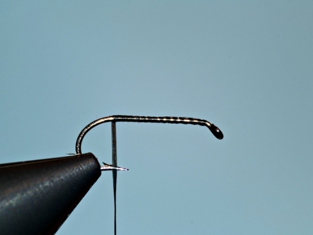

Шаг 1. Закрепляем крючок. Формируем подложку из нити.
Red SBF

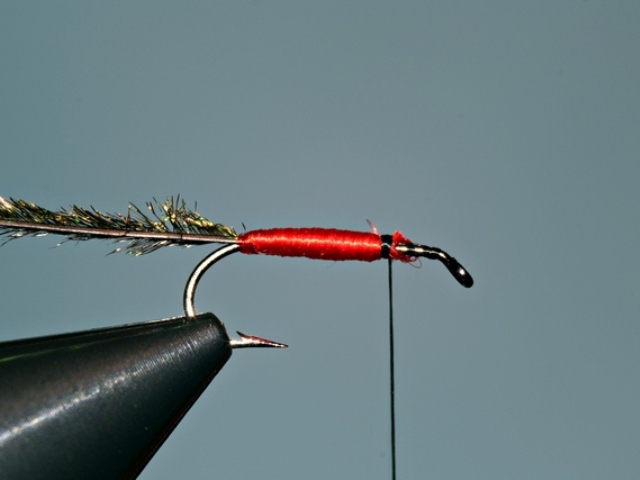

Шаг 3. Отрезаем кусочек шёлка. Приматываем тут же. Важно приматывать элементы не у загиба крючка. А по предполагаемой длине тела. В противном случае при формировании тела мушка получится с толстой попой.
Red SBF
Шаг 4. Отводим монтажную нить к ушку крючка. Шёлк нужно расправить, пропуская несколько раз через пальцы, чтоб волокна были параллельны. Тогда при намотке получим красивое, а главное ровное тело. При формировании тела его нельзя перекручивать. Если у вас станок обладает функцией ротари, то задача упрощается.
Red SBF

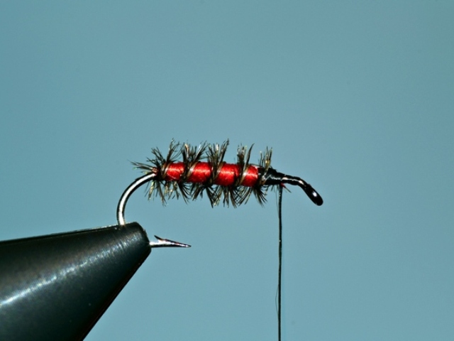

Шаг 5. В природе нет монохромных насекомых, поэтому мушка не должна быть одного цвета. Производим обмотку бородкой павлина, редкими витками по телу.
Red SBF

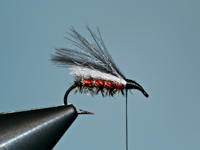

Шаг 6. Отрезаем волокна ADW. Приматываем формируя подкрылок. Это элемент плавучести.
Red SBF
Шаг 7. Берём всего одно перо CDC. Это уже силуэтный элемент. И так же является элементом плавучести.
Red SBF
Шаг 8. Чтоб сформировать подложку где будет намотано перо, нужно сделать срез пера и волокон не под прямым углом, а под острым.
Red SBF

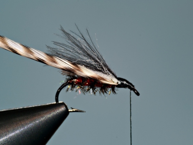

Шаг 9. Закрепляем перо. Мушка сухая. Бородки пера смотрят вперёд.
Red SBF
