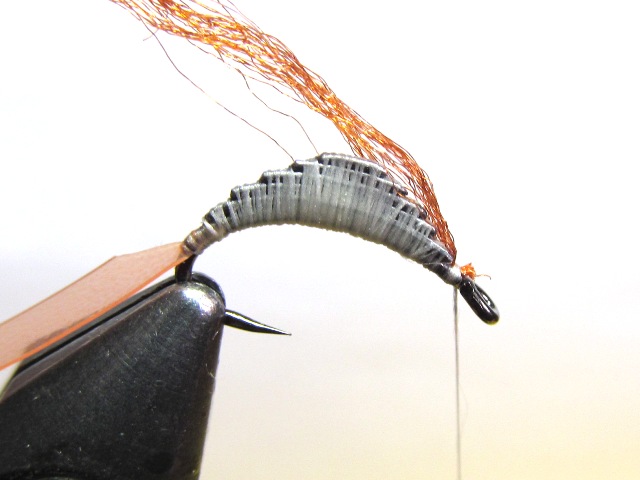

Шаг 7. Закрепим у колечка волокна антроновой пряжи и уведем нить к загибу крючка, закрепляя пряжу по верху подгрузки.
Ammonite Nymph
Шаг 8. Уведем нить на середину горбика мушки, к этой же точке намотаем подложку из антрона.
Ammonite Nymph

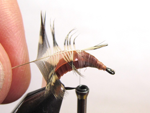

Второй вариант изготовления ножек из пера куропатки.
Ammonite Nymph
Шаг 18. Сформируем небольшую даббинговую петлю для ножек мушки.
Ammonite Nymph
Шаг 19. Сформируем торакс, нанесем ваксу на даб. петлю и вставим в нее перышко куропатки. Выставим нужную длину бородок и отрежем перо как можно ближе к даб. нити.
20
Шаг 20. Скрутим даб. петлю с бородками в веревку и намотаем ее с хорошим натяжением по тораксу. Если бородок окажется недостаточно, раскрутим свободный конец петли и вставим второе перо.
21
Шаг 21. Закрепим даб. веревку у колечка, лишнее обрежем. Монтажную нить закрепим полуузлом.
22
Шаг 22. Липучкой причешем даббинг и ножки, распределим их равномерно по сторонам мушки. Нанесем каплю клея сверху на торакс.
23
Шаг 23. С натяжением уложим пленку на торакс и сформируем чехол, закрепим все финишным узлом. Излишки пленки с усилием натянем и отрежем ножницами.
24
Шаг 24. Уберем излишнюю лохматость. Мушка готова.
