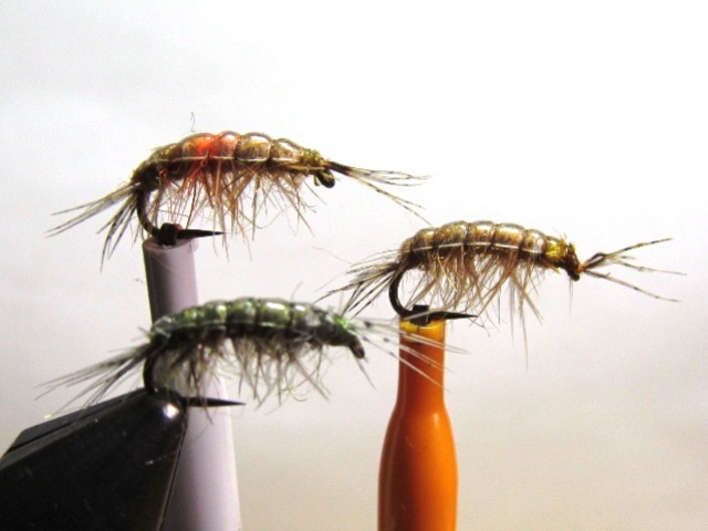

Красивая реалистичная мушка. Доставляет большое удовольствие вязать ее, и несмотря на обилие операций это совсем несложно. Даббинговую нить для ножек О.Эдвардс делает за один раз, вставляя три пера куропатки. У меня такой сноровки нет, поэтому приходится работать с каждым пером отдельно, результат получается тот же, только времени уходит немного больше. Тело мушки я предпочитаю формировать в два прохода тонкой даббинговой нитью, а нить для ножек закрепляю отдельно. Поэтому при желании можно сократить количество операций.
Шаг 1. Подготовим необходимые материалы. Крючки №14-12 типа Grub/Shrimp. Если есть трудности с выбором материала для спинки, можго использовать толстый полиэтилен, но будут трудности при намотке риба, леска будет скользить по нему.
Шаг 2. Намотаем подгрузку из плоской свинцовой проволоки.
Шаг 3. Закрепим монтажную нить и уведем ее достаточно далеко в область загиба крючка.
Шаг 4. Закрепим негустой хвостик из бородок куропатки длиной 1/2 цевья крючка. Излишек пера отрежем возле подгрузки, чтобы сгладить ступеньку.
Шаг 5. Уведем нить к колечку, и закрепим леску для обмотки. Для надежности закрепления я ее приплющиваю зубами.
Шаг 6. Проматываем нить до хвостика. Отрежем полоску Flexi-Body шириной 3,5-4мм для спинки мушки. Кончику придадим форму конуса.
Шаг 7. Закрепим Flex-Body плоско нитью возле кончика. Помним, что концы материалов должны сгладить ступеньку. Уводим нить к колечку крючка.
Шаг 8. Закрепим нить для даббинговой петли, для этого возьмем отрезок монтажной нити подходящий под цвет тела мушки и сложим его вдвое.
Шаг 9. Пройдем плоской монтажной нитью до хвостика и вернемся к колечку. Все материалы закреплены.
Шаг 10. Формируем тело из даббинга тонкой даббинговой нитью в два прохода до хвостика и обратно.
Шаг 11. Оставляем место возле колечка крючка, закрепляем монтажную нить на полуузел.
Шаг 12. Для ножек нам понадобится три пера куропатки подходящего цвета. Нанесем липкую ваксу на даббинговую нить, вставим скручиватель нити, вставим перо куропатки. Выровним кончики, чтобы они выступали около 5 мм. Отрежем перо как можно ближе к нити.
Шаг 13. Скрутим и получим ножки. Наматываем заготовку с усилием редкими витками по телу продавливая даббинг, бородки пера будут торчать в верх. Когда ножки закончатся, дадим скручивателю раскрутиться, вставим следующее перо и повторим операцию.
Шаг 14. Закрепим даббинговую нить у колечка, отрежем лишнее.
Шаг 15. Щеточкой от «Мастера» причешем мушку от спинки так, чтобы ножки распределились равномерно по обеим сторонам.
Шаг 16. Flexi-Body я обрезаю сразу за колечком крючка, кончику придаю форму конуса, аналогично задней части. С помощью перодержателя натягиваем пленку и закрепляем монтажной нитью.
Шаг 17. Отрежем лишнее. Постараемся не наезжать на колечко. Фиксируем нить на полуузел.
Шаг 18. Делаем обмотку леской с хорошим натяжением продавливаем материал. Придерживаем панцирь от сползания на бок, подправляем ножки, чтобы не задавливались.
Шаг 19. Закрепим леску у колечка, отрежем лишнее. Т.к я работаю белой нитью фломастером придаем нужный цвет.
Шаг 20. Закрепим усики из 4-5 бородок пера куропатки длиной 1/3 крючка. Плоско распределим их, нанесем лак на нить и сделаем финишный узел. Отрежем лишнее.
Шаг 21. Готово!
