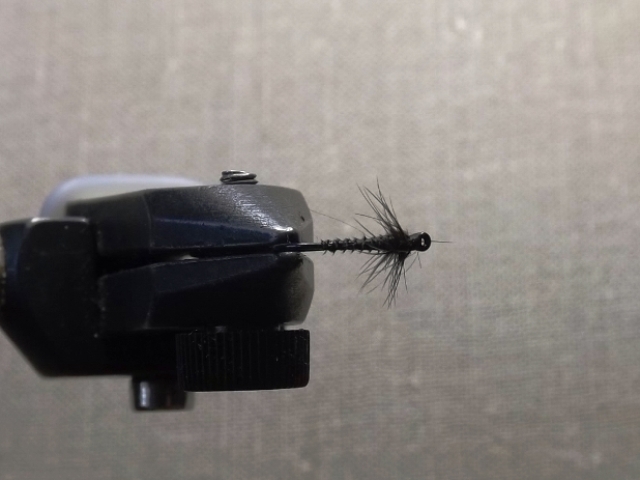

Комарик
МОКРЫЕ МУШКИ
Крючок: TMC 102Y #15
Монтажная нить: UNI-Nylon 70 Den черного цвета
Тело : Биот махового пера черного цвета
Ершик : Перо из скальпа курицы темно-коричневого цвета
КОМАРИК
Шаг 1. Закрепляем крючок.
КОМАРИК
Шаг 2. Закрепляем монтажную нить, делаем подложку не доводя до начала загиба. Ориентир-остриё крючка.
КОМАРИК
Шаг 3. Закрепляем биот таким образом, чтобы ворсистая кромка при формировании тела находилась со стороны загиба крючка.
КОМАРИК
Шаг 4. С небольшим шагом, с наложением последующего на предыдущий, укладываем витки биота на подложку. Закрепляем. Конусообразное тело формируется за счет геометрии биота и намотки его внахлест.
КОМАРИК
Шаг 5. Освобождаем начало ости пера из скальпа курицы от бородок, и закрепляем перо так, чтобы при намотке бородки были наклонены в сторону загиба крючка.
КОМАРИК
Шаг 6. Наматываем не густой ёршик.
КОМАРИК
Шаг 7. Формируем головку мушки.
КОМАРИК
Шаг 8. Покрываем лаком место крепления биота.
КОМАРИК
Шаг 9. И головку мушки.
КОМАРИК
Шаг 10. Мушка готова.
