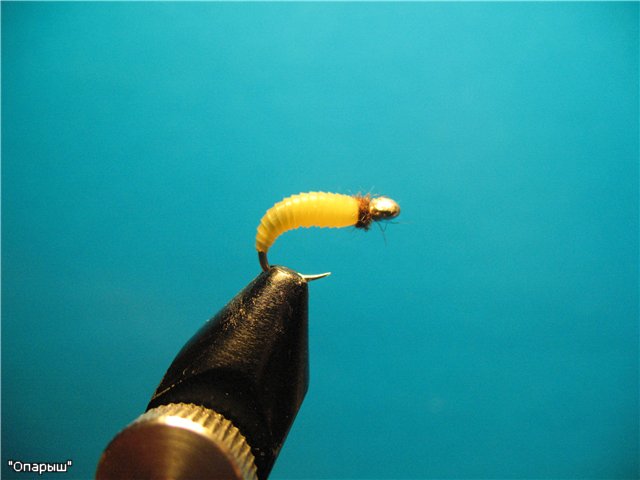

Опарыш
МОКРЫЕ МУШКИ
Крючок: мормышка любого размера
Монтажная нить: Danville`s Flymaster Waxed Thread 6/0
Тело: Nymph Stretch Skin Natural Latex
Любой даббинг коричневого цвета, в данном случае – «Чешская нимфа»
Перманентный фломастер черного/коричневого цвета.

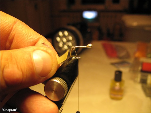

Крепим мормышку в станке
1. Крепим мормышку в станке.
Наматываем монтажную нить от головки к загибу
2. Наматываем монтажную нить от головки к загибу. Для удобства крепления отрезаем под углом полоску латекса.
Крепим латекс, одновременно растягивая его
3. Крепим латекс, одновременно растягивая его, доходя, таким образом, практически до середины загиба крючка. Возвращаем монтажную нить к головке мормышки. После этого — для имитации головки личинки — черным (коричневым) перманентным маркером окрашиваем часть нити на крючке. Буквально пару — тройку миллиметров. Кто не верит в силу фломастеров (я таких знаю) – намотайте несколько витков коричневой монтажной нити. (Необходимо отметить, что делать это необязательно – есть профессионалы, которые предпочитают применять данную муху без использования имитации этой темной головки личинки. Здесь представлен вариант — максимально реалистичный.). Еще один совет – крепите латекс с таким расчетом, что бы отрезанная сторона при намотке ложилась внутрь тела, которое в итоге будет образовано только ровной стороной полоски.

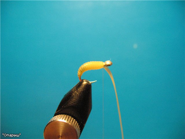

Наматываем латекс на крючок
4. Наматываем латекс на крючок. Вот здесь необходимо отметить, что дать какие либо конкретные советы по работе с латексом сложно – шаг намотки и силу натяжения полоски латекса можно «поймать» только опытным путем.. НО – не бойтесь работать с этим материалом (я о латексе) – он прощает многие ошибки и достаточно легок в освоении. Понятно, что в самом начале – для придания конической формы тела – латекс нужно натягивать сильнее, а также выдерживать равномерный «шаг» или «ступеньки», как их еще называют. Процесс намотки таков – после первого витка прижимаем полоску латекса указательным пальцем левой руки сверху к крючку, правой рукой делаем следующий оборот полоски и тут же палец левой руки передвигаем на новый виток. И так хоть до Аляски.

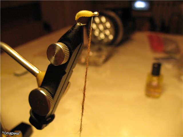

Фиксируем латекс и делаем даббинговую нить
5. Фиксируем латекс несколькими витками монтажки, отрезаем лишнее и делаем даббинговую нить. Не забываем при этом пользоваться ваксой.
