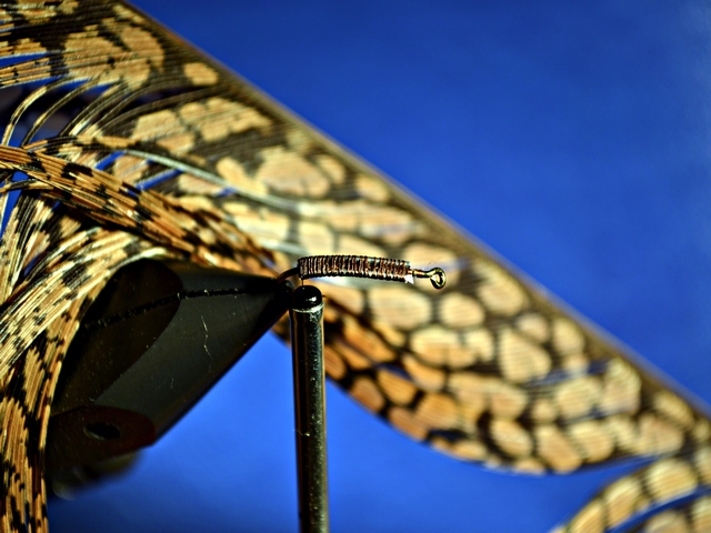

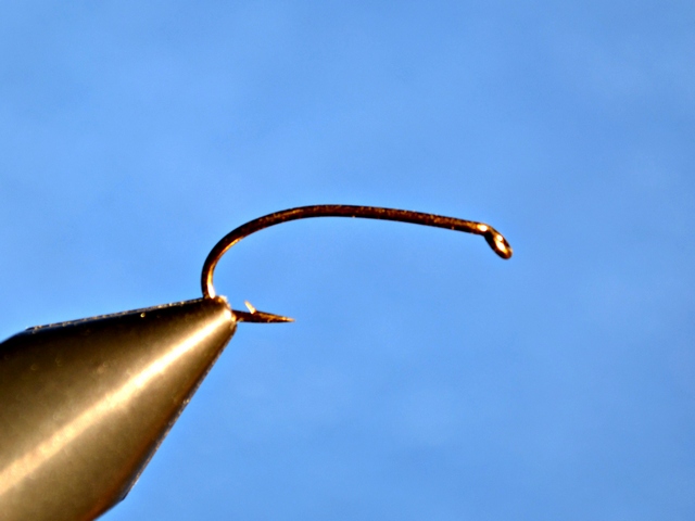

Шаг 1. Зажимаем крючок подходящего размера и формы в тиски
Таракан
Шаг 2. Складываем свинцовую проволоку пополам, но так, чтоб между прямыми влезла проволока крючка. Приматываем с двух сторон. Мы получили плоское, но широкое тело. Сгиб свинцовой проволоки после монтажа удаляется скальпелем, а вся конструкция покрывается проникающим лаком. Так тело мушки не будет прокручиваться.

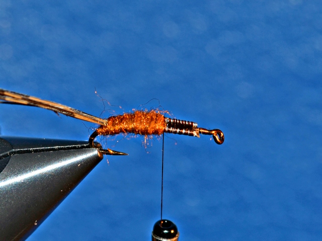

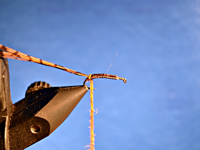

Шаг 4. Готовим 2 биота (будущие церки), формируем конусное тело из антрона.
Таракан

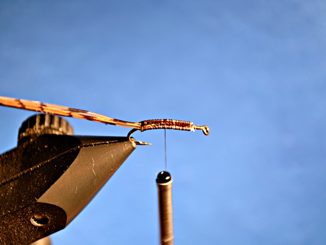

Шаг 5. Проходим монтажной ниткой к основанию гиба крючка, приматываем Церки, уводим нить вперёд и формируем сегментированное тело из биотов фазана.

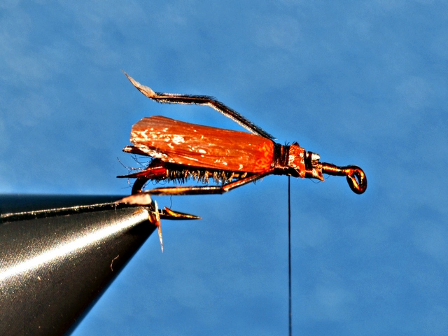

Шаг 6. Складываем рафию вдвое, вырезаем крыло. Пропитываем лаком для прочности. Приматываем сверху. Отделяем 2 бородки (биота) пера фазана. Сгибаем пополам, по линии сгиба капля лака. Это будущие ножки. Приматываем лапки по бокам.

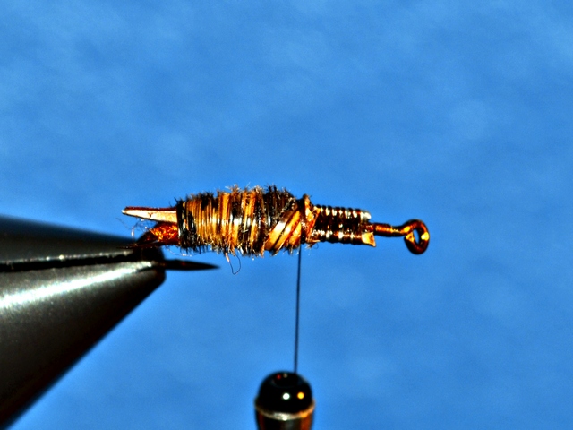

Шаг 7. Формируем голово-грудь из рыжего даббинга. Устанавливаем ещё пару ножек.

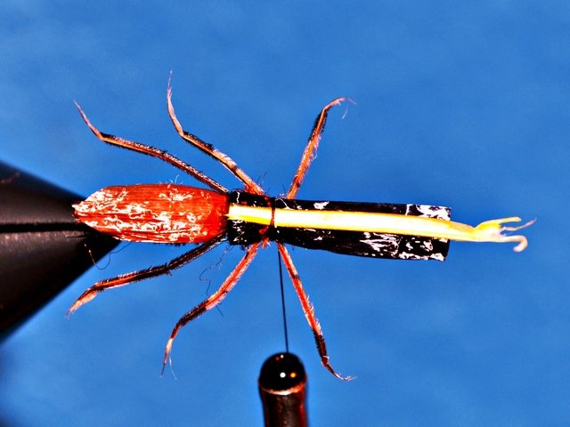

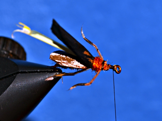

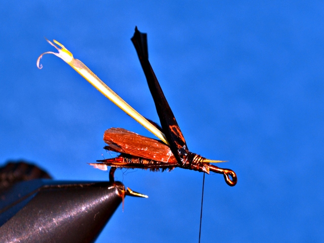

Шаг 9. Снова продолжаем голово-грудь даббингом. Устанавливаем оставшуюся пару лапок. Теперь необходимо закрыть «крышей» из биота и рафии всю конструкцию. Разворачиваем от гиба крючка в сторону головки, накрываем и плотно фиксируем несколькими витками монтажной нити
Таракан

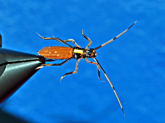

Шаг 10. Приматываем усики по бокам. Разворачиваем рафию в обратную сторону формируя головку и закрывая место примотки усов. Я накидываю несколько полу узлов. Финишный лак.

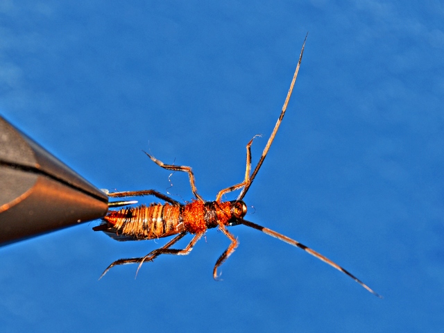

Таракан обыкновенный
Шаг 11. наша мушка готова
В вязании я совершил ряд ошибок. В частности с пропорциями, но я уверен мушка будет ловить. Пусть эта мушка на пару тройку рыб, пусть она сложна в изготовлении, но я буду счастлив от того, что мои труды не были напрасны и в будущем году она подарит мне красивого парусника с «рыжими» пятнами на боках, с прогонистым и упругим телом. А Вы друзья, почерпнёте что-то полезное для себя из данного степа.
