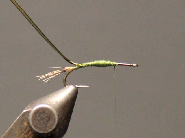

Шаг 2. Предварительно срезав на угол кончик Винил Риба — закрепляем его у загиба и из монтажной нити формируем подложку для тела.
Baetis Nymph

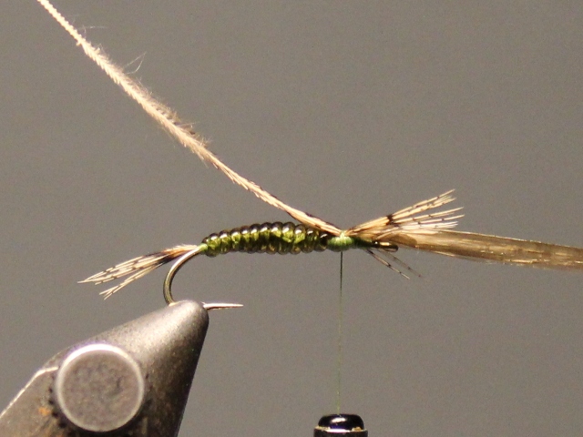

Шаг 4. Крепим перо куропатки.
Baetis Nymph

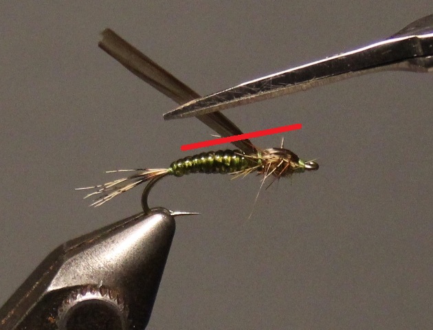

Шаг 6. Перегибаем полоску рафии в сторону загиба крючка и фиксируем ее монтажной нитью, делаем несколько полуузлов и отрезаем монтажную нить. Узел укрепляем монтажным лаком. Снова закрепляем нить у колечка крючка.
Baetis Nymph

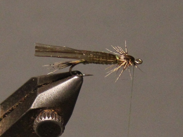

Шаг 7. Монтажной нитью формируем головку в виде небольшого конуса, завершающий узел укрепляем лаком. Затем, согнув полоску рафии пополам — отрезаем ее ножницами как показано на фото.
Baetis Nymph
Шаг 8. В итоге получаем реалистичные зачатки крыльев. Мушка готова. Вид сбоку.
Baetis Nymph

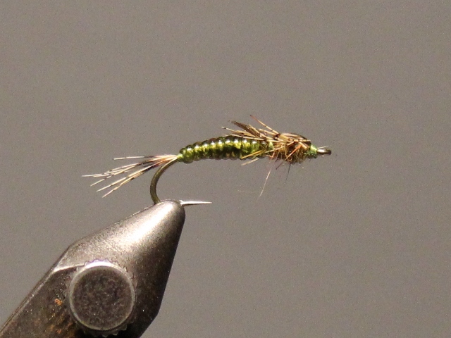

Шаг 9. Вид сверху.
Baetis Nymph
