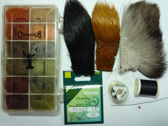

НИМФЫ
Крючок: №12 с длинным цевьем
Монтажная нить: Danville’s 6/0 Black, UTC Kevlar
Торакс : вольфрам /Tungsten Head 3,8mm/
Подгрузка : раскатанная свинцовая проволока 0,7мм
Тело : микс из меха разных цветов
Ножки : синтетический даббинг «Crawdub» Rusty Brown
Clad Caddis
Шаг 1. Подберем нужные материалы.

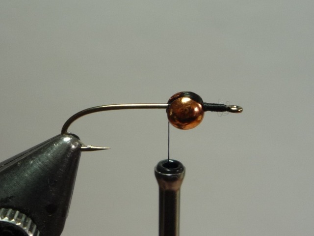

Шаг 2. Закрепим монтажкой вольфрамовый шарик отступив 2мм от колечка крючка.

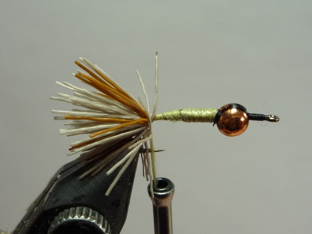

Шаг 5. Поменяем нить на более прочную для работы с мехом и выведем ее на уровень бородки крючка. Идеально выравнивать подложку на этой мушке не нужно.
Clad Caddis

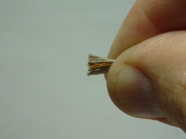

Шаг 6. В ступке выравним мех различных цветов. Я начинаю с натурального и рыжего, на последующих закладках добавляю черный.
Clad Caddis
Шаг 7. Отстригаем лишнее, т.е тонкие кончики.
Clad Caddis

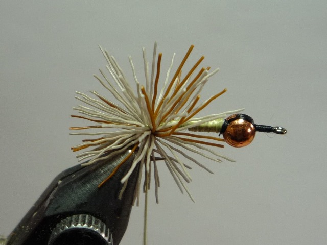

Шаг 8. Делаем пару оборотов нитью без натяжения, затем начинаем затягивать и помогаем пальцами равномерно распределиться меху вокруг цевья. Окончательно фиксируем еще одним тугим /без фанатизма/ оборотом нити.
Clad Caddis
Шаг 9. Отводим все остинки назад, хорошо уплотняем и делаем два фиксирующих оборота нитью. Необходимо помнить о работе с нитью в вертикальной плоскости, тогда мех ляжет плотно и красиво.
Clad Caddis
Шаг 10. Продолжим укладывать мех не забывая его хорошо утрамбовывать.
Clad Caddis
Шаг 11. Последние пучки меха трудно равномерно распределить вокруг цевья, поэтому очередной пучок я просто нанизываю на цевье и шарик.
Clad Caddis
Шаг 12. Осталось только затянуть равномерно расположенные остинки.

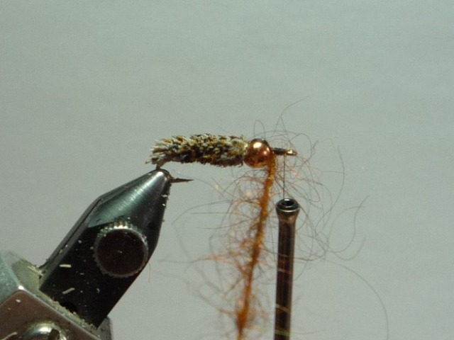

Шаг 15. Закрепим монтажную нить, сформируем толстую дабб. петлю.
Clad Caddis
Шаг 16. Сформируем головку и ножки. Расчешем даббинг щеточкой.

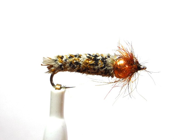

Clad Caddis
Шаг 17. Подстрижем ножки до нужной длины. Мушка готова.
