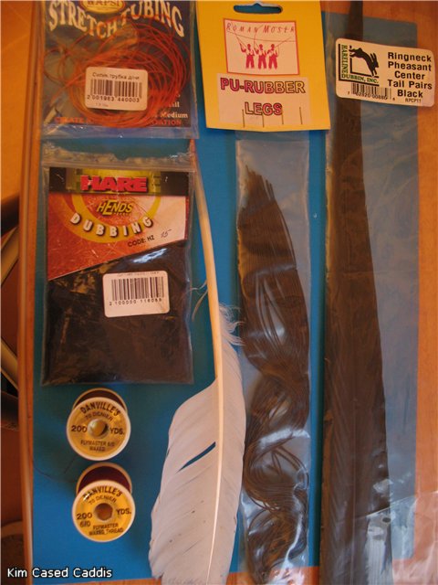

Крючок: Tiemco (TMC) 200R
Монтажная нить: Danville`s 6/0 Flymaster Waxed
Тело: Stretch Tubing Small от Wapsi, цвет — на выбор
Грудка: Черный даббинг
Ножки: Перья фазана Ringneck Pheasant Center Tail Pairs Black
Домик: Маховое перо любой птицы или любой «хренополиуретан»
Материалы:
Материалы

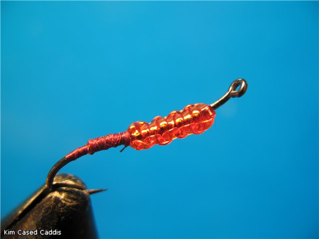

Начинаем плести тело
4. Начинаем плести тело. Для изготовления сегментов тела — трубочки в узле располагаем так, как указано на фото. Если в первом узле дальняя трубочка проходит сверху цевья, то в следующем — сверху будет ближняя. Нарушите порядок – не получите эстетического удовольствия от изготовленной приманки. Делаем 4-5 узлов. Вообще количество узлов зависит от толщины трубочки – узлы нужно делать, пока не дойдете до начала крепления трубочки.
Получаем вот такое тело
5. Получаем вот такое тело. Крепим концы трубочки на цевье, лишнее отрезаем. Отрезаем и монтажную нить.

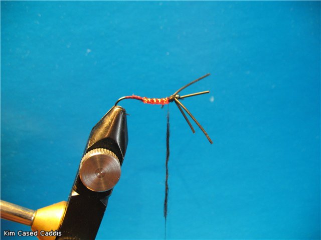

Крепим черную монтажную нить
6. Крепим черную монтажную нить на отрезке между связанным телом и колечком крючка. Приматываем три пары ножек придавая им ориентацию как указано на фото. Наносим даббинг на нить.
Формируем торакс
7. Формируем торакс. Завершающий узел. Отрезаем нить. Капля монтажного лака.

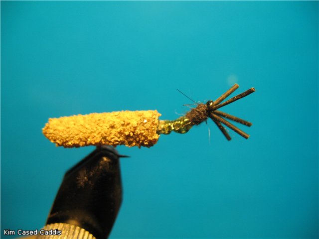

Для изготовления домика понадобится маховое перо любой птицы
8. Вариант А:
  • Для изготовления домика понадобится маховое перо любой птицы, точнее — только его концевая часть. Изображенное на фото — я просто подобрал на улице и даже не знаю «от кого» оно. Главное – что бы диаметр его ости на конце соответствовал реальному размеру домика ручейника и гармонировал с пропорциями изготавливаемой приманки.
Отрезаем кончик пера, делаем надрез
  • Отрезаем кончик пера, делаем надрез и, при помощи клея, крепим его на цевье. В данном случае был использован клей «Момент — Гель», его малая текучесть в этом случае – как раз то, что нужно.
Обмазываем домик клеем и посыпаем песком
  • Обмазываем домик клеем и посыпаем песком. А рыбы пусть посыпают головы пеплом так как им всем капец.
«хренополиуретан»
9. Вариант Б:
  • К сожалению, я не знаю, как называется этот материал, но знаю что он используется в качестве утеплителя при строительстве, и поэтому ему присваивается почетное название – «хренополиуретан». В качестве «высечек» использованы трубки от разобранной телескопической антенны.
На трубочке делается надрез
  • На трубочке так же делается надрез, приклеиваем к цевью. Вот тут есть одна опасность – прежде чем клеить – проверьте на кусочке вашего материала насколько он совместим с применяемым Вами клеем. Зачастую клеи на основе ацетона просто растворяют заготовку. Порекомендую клей «Момент-гель» для таких целей, как менее агрессивный.
Предварительно намазав клеем, валяем это произведение в песке
10. Предварительно намазав клеем, валяем это произведение в песке и, получив готовое изделие, не забываем произнести волшебное заклинание делающее приманку неотразимой. Жаль заклинание нельзя написать здесь. Но вы ведь его и так знаете… правда же?
