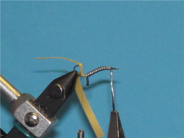

Шаг 6. Обматываем цевье расплющенной свинцовой проволокой, не доходя до колечка 1,5-2 мм
Ручейник
Шаг 7. Обрезаем и проматываем проволоку
Ручейник

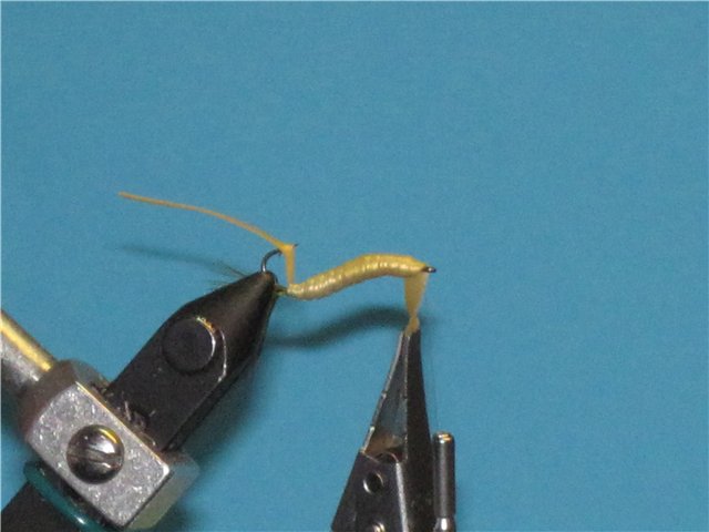

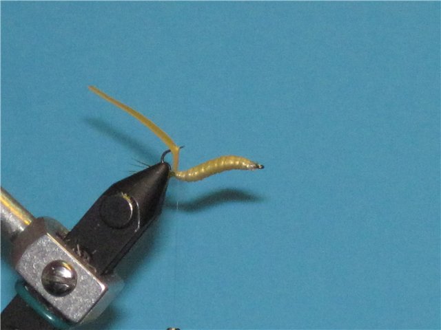

Шаг 8. Формируем тело из Nimph Skin, регулируя натяжку материала, придавая сигарообразную форму
Ручейник
Шаг 9. И… Волшебство! Лишнее обрезаем!
Ручейник

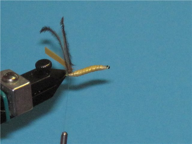

Шаг 11. В авторской мушке жаберки из одиночной бородки страусиного пера мне показались чахлыми. Я переломил бородку пополам. Вот что получилось
Ручейник
Шаг 12. Тоже самое сделал и с другой стороны
Ручейник_IZ
Ручейник_IZ
Шаг 13. В авторской мушке мне показалось неправильным доводить жабры до головки мушки. Я довел их до торакаса, до того места откуда ноги растут

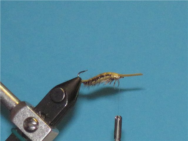

Шаг 14. У гидропсихов, которых я видал ноги росли снизу. Снизу спины, из живота. Поэтому мне не понравился авторский вариант, когда ноги растут сверху. Переворачиваем крюк и крепим первую пару ног
Ручейник
Шаг 15. Затягиваем , лишнее обрезаем
Ручейник
Шаг 16. Тоже самое делаем со второй парой ног
Ручейник
Шаг 17. Передние ноги крепим чуть по другому
Ручейник
Шаг 18. Опять волшебство — затягиваем, делаем финишный узел…обрезаем
Ручейник
