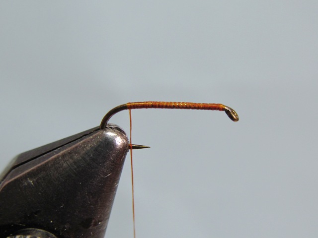

Шаг 2. Закрепим монтажную нить и выведем ее к бородке крючка.

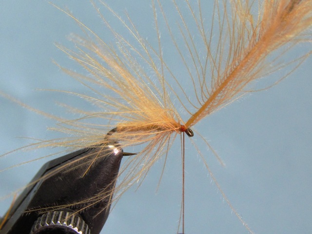

Шаг 3. Подберем достаточно длинное перышко СДС. Перед работой его нужно подержать над паром, чтобы ость пера стала эластичной. Прихватим треть длины пера витком монтажной нити и вытянем его за стебель так, чтобы под нитью остались кончики бородок. Нить уведем к началу головки мушки.
CDC & ELK
Шаг 4. Начнем наматывать тело мушки бородками пера. Шаг витков подбираем таким образом, чтобы к середине цевья крючка появились свободные /не прижатые нитью/ бородки пера.

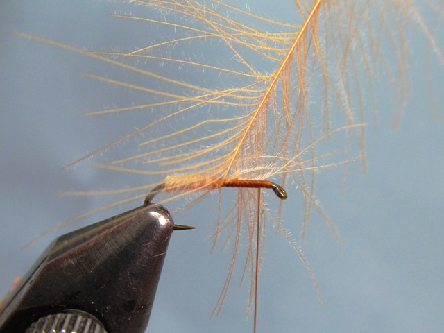

Шаг 5. Продолжим формировать тело плотными витками ость пера, при этом бородки собираем пальцами и отводим к затылку крючка на каждом витке. Стараемся, чтобы большая часть бородок расположилась в верхней части мушки. Закончим тело у начала головки (не оставляйте много свободного места под головку). Отведем бородки и закрепим ость плотными оборотами нити к колечку крючка.

Шаг 6. Не забываем периодически раскручивать нить, чтобы она была плоской. Отстригем лишнее, возвратим нить в точку начала головки мушки. Получилась ровная горизонтальная площадка под установку крыла мушки.

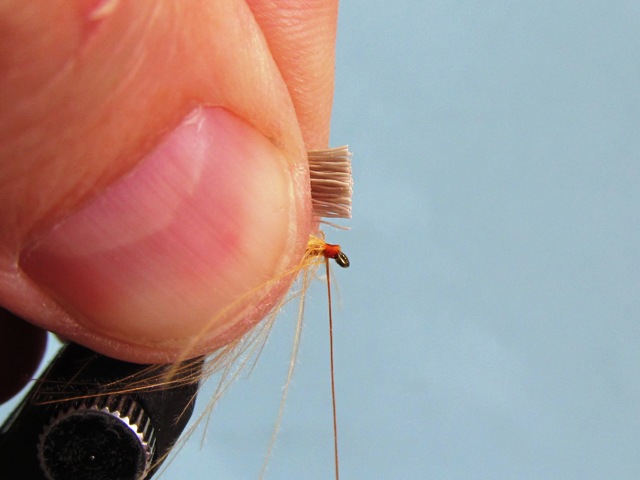

Шаг 8. При закреплении крылышка не нужно делать много оборотов нитью, это не увеличит прочность мушки, а вот внешний вид испортит. Достаточно 3-х, максимум 4-х оборотов нитью. Итак: набрасываем затяжную петлю (контролируем вертикальность и точность петли) затягиваем первый оборот нити в полсилы. Второй оборот нити делаем точно по первому, увеличиваем силу затяжки. Третьим оборотом нити делим пополам пучок меха и натягиваем ее к затылку крючка, затяжка приходится на нижнюю половину пучка. Поднимаем торцы меха пальцами и делаем под ним на цевье финишный узел. Головка должна остаться компактной. /При наличии можно использовать сухую ваксу для нити.

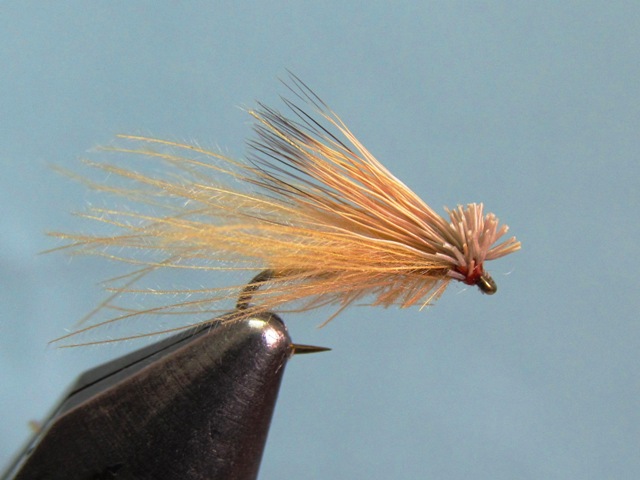

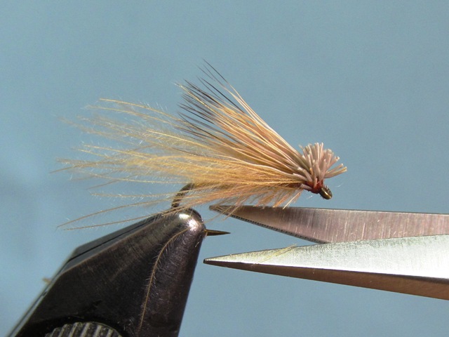

Шаг 9. Наносим капельку жидкого лака /достаточно снизу/. Аккуратно подстригаем бородки СДС, которые торчат ниже жала крючка. Помним, что даже одна бородка выходящая за нужные пределы способна опрокинуть вашу мушку на бок.
CDC & ELK
Шаг 10. Простая имитация ручейника готова.
