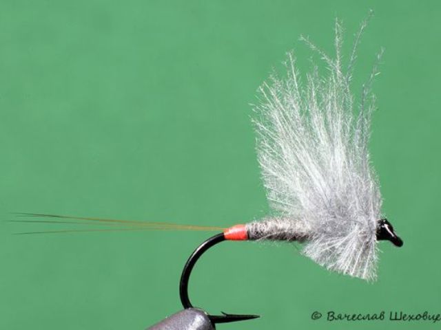

СУХИЕ МУШКИ
Крючок: TMC102Y №11-19
Монтажная нить: UT FL. fire orange 70
Хвостик : Искусственные бородки Metz или бородки пера Coq de Leon
Монтажная нить : SHEER 14/0 черная
Тело : Даббинг SF в цвет пера
Крыло : Бородки пера CDC
CDC MYFLY
Шаг 1. Закрепляем монтажную нить UT FL. fire orange 70 на крючке, доводим нить до начала загиба крючка.
CDC MYFLY
Шаг 2. Закрепляем 2-3 оборотами монтажной нити несколько бородок пера Metz или Coq de Leon ( в зависимости от размера крючка, на крупных №№11-13 обычно делаю 5-6 бородок, на №№ 15-19 3 бородки). Зафиксировав монтажной нитью бородки пера от сползания, делаем необходимую длину хвостика вытягиванием бородок из под монтажной нити, длина хвостика = длине цевья или чуть больше. Отрегулировав длину хвостика формируем «Точку атаки»
CDC MYFLY
Шаг 3. Уводим нить UT FL. fire orange 70 к колечку (до колечка не доходим), делаем финишный узел, отрезаем монтажную нить. Далее закрепляем монтажную нить SHEER 14/0 черную и доводим ее до начала «точки атаки».
CDC MYFLY
Шаг 4. Формируем тело мушки из даббинга Superfine (в цвет пера CDC). Тело делаем примерно половину длины цевья. На первых вариантах мушек я вязал тело пером CDC, оборачивая бородки вокруг ости пера и формируя тело мушки накручивая ость пера вокруг цевья витком к витку. Такой вариант мушки тоже неплохо работал, не было необходимости искать даббинг подходящего цвета, но существовал один большой минус в такой мушке, после поклевок рыбы, если крыло можно было просушить холостыми забросами, то тело из пера CDC не поддавалось сушке, и служило одним большим якорем для мушки. Приходилось после 2-3 поклевок менять мушку. Тело из SF даббинга прекрасно избавляется от воды при просушивании холостыми забросами, муха не теряет своих свойств при любом количестве поклевок.
CDC MYFLY
Шаг 5. Расщепляем нить SHEER 14/0 пополам даббинговой иглой, с помощью Magic Tools (при сноровке можно воспользоваться канцелярской прищепкой для бумаг) отделяем бородки 2-3 перьев CDC (в зависимости от размера мушки).
CDC MYFLY
Шаг 6. Вставляем отделенные от ости пера бородки CDC в расщепленную нить, скручиваем нить бобинодержателем, формируя даббинговую петлю.
CDC MYFLY
Шаг 7. Формируем крыло мушки, оборачивая даббинговую петлю вокруг цевья крючка. ВАЖНО!!! После каждого оборота нитью отводим левой рукой бородки пера назад и вверх!
CDC MYFLY
Шаг 8. Доводим даббинговую петлю до колечка, делаем 2-3 фиксирующих оборота и раскручиваем монтажную нить. Раскрутка нити очень важна, т.к. закрученная нить не даст сделать аккуратную головку мушки, и может оборваться при формировании финишного узла.
CDC MYFLY
Шаг 9. Формируем головку, делаем финишный узел, отрезаем монтажную нить.
CDC MYFLY
Шаг 10. Расправляем бородки пера, ножницами придаем желаемую форму мушке. Следите за тем, чтобы крыло было достаточно узким при взгляде на мушку сверху, проще говоря, чтобы не напоминала кусочек ватки на воде 🙂
CDC MYFLY
Шаг 11. Вид спереди
CDC MYFLY
Шаг 12. Красота!
