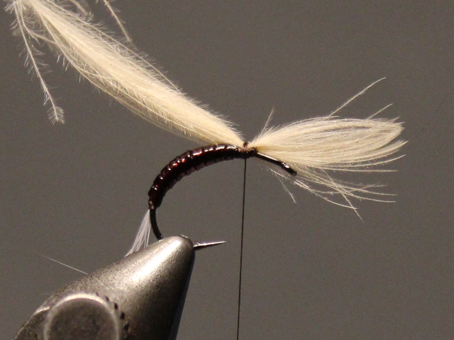

Шаг 4. Закрепляем перо CDC как показано на фото.
Emergent Cripple
Шаг 5. Отрезаем излишки пера и в этой же точке закрепляем перо петуха.

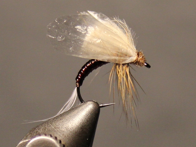

Шаг 10. Наносим немного даббинга на нить и формируя головку — заодно ориентируем крылья в положение «вверх-назад».
Emergent Cripple
Шаг 11. Придаем ножницами крылья необходимую форму. Укрепляем узел монтажным лаком. Мушка готова.
