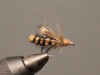

Foam Caddis Pupa
СУХИЕ МУШКИ
Крючок : TMC100 #14
Монтажная нить : 8/0
Тело : Пенка, бородки пера марабу, леска 0,2
Крыло : Мех козы
Ершик: Бородки пера CDC в даббинговой петле
Головка : Даббинг Super Fine

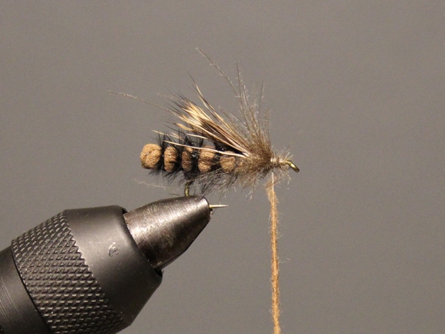

Шаг 8. Формируем даббинговую петлю из бородок пера CDC.
01
Шаг 9. Наматываем ершик. При намотке — после каждого оборота убирайте пальцами левой руки бородки пера CDC в сторону загиба, это придаст ершику правильное направление и дополнительный эстетический вид мушки. Сформируйте даббинговую нить.
01
Шаг 10. Наматываем коническую головку мушки. Завершающий узел укрепляем монтажным лаком. Мушка готова.
