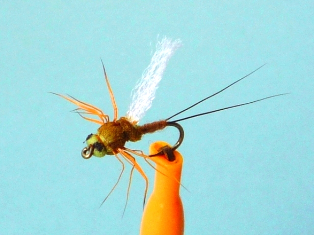

Heptagenia Dun
СУХИЕ МУШКИ
Крючок : TMC100, size 14
Монтажная нить : Uni 8/0 Brown
Хвостик : Мех лося «Moos body hair».
Тело : даббинг «Super Fine dryfly», brown
Торакс, головка: Пенка «Thin Fly Foam», olive
Крыло: Aero Dry Wing
Ножки: Elk body, brown
Heptagenia Dun

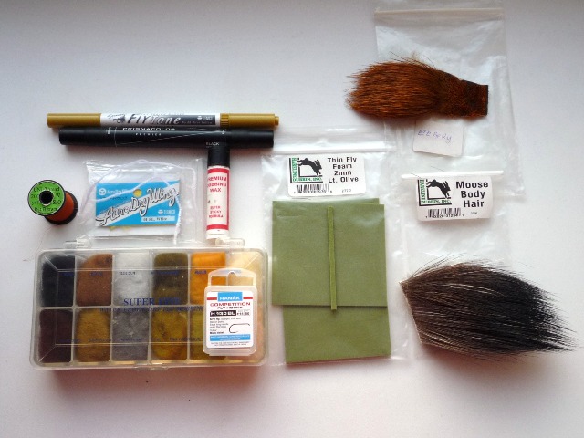

Шаг 1. Подготовим необходимые материалы

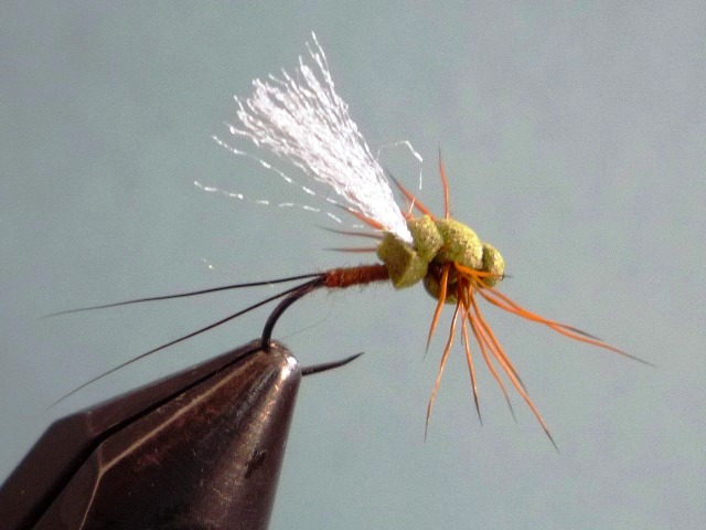

Шаг 14. Двумя витками формируем аккуратную головку
Heptagenia Dun
Шаг 15. Одним широким оборотом переводим нить за ножки. Красиво распределяем их по обеим сторонам и прижимаем пенкой.
Heptagenia Dun
Шаг 16. Делаем финишный узел, достаточно три витка. Совсем немного лака, достаточно с верху.
Heptagenia Dun
Шаг 17. Теперь пенку можно сильно натянуть и отстричь
