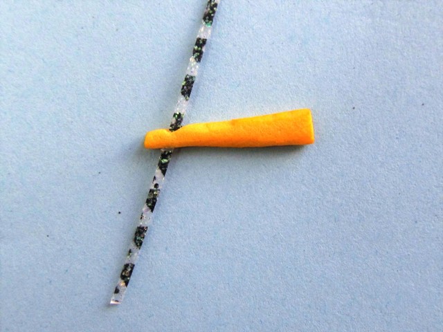

Шаг 2. Сперва заготовим ножки-«Прыгалки». Подготовим полоски пенки размером 5х18 мм., резинку для ножек /у меня плоская контрастная резинка/ и тюбик секундного клея.
КУЗНЕЧИК
Шаг 3. Полоски из пенки разрежем лезвием по диагонали на равные части.
КУЗНЕЧИК
Шаг 4. Придадим полоскам более округлую форму, для этого состригем грани с заготовок ножницами.
КУЗНЕЧИК
Шаг 5. Должно получится нечто подобное.
КУЗНЕЧИК
Шаг 6. Пенка приобретет более гладкую форму и насыщенный цвет, если скользнуть по ней пламенем зажигалки. При нагреве заготовка становится пластичной и ее можно слегка уплощить пальцами.

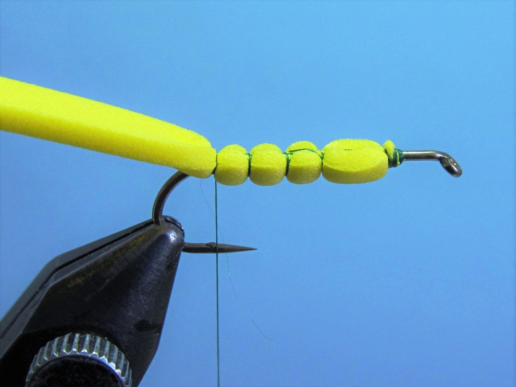

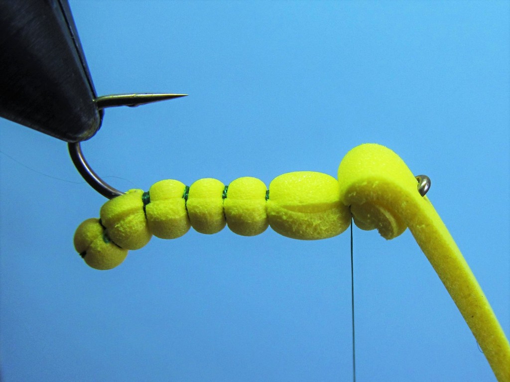

Шаг 16. Широкими витками нити, по границам сегментов, вернемся к бородке крючка и сделаем один полный тугой оборот нитью.
КУЗНЕЧИК
Шаг 17. Одним широким оборотом уведем нить за загиб крючка и сформируем сегмент тела на пенке двумя оборотами нити. Аналогично сформируем еще один сегмент тела, сделаем три закрепляющих оборота нитью.
КУЗНЕЧИК
Шаг 18. Широким витком откатимся в предыдущую точку.
КУЗНЕЧИК
Шаг 19. Начнем формировать брюшко кузнечика. Перегните полоску пенки на цевье так, чтобы крайний сегмент образовал задок мушки. Сделаем два плотных закрепляющих витка в точке свисания нити, получим первый сегмент брюшка. Тело будет более симпатичным, если при закреплении нитью верхняя часть пенки будет обхватывать нижнюю.

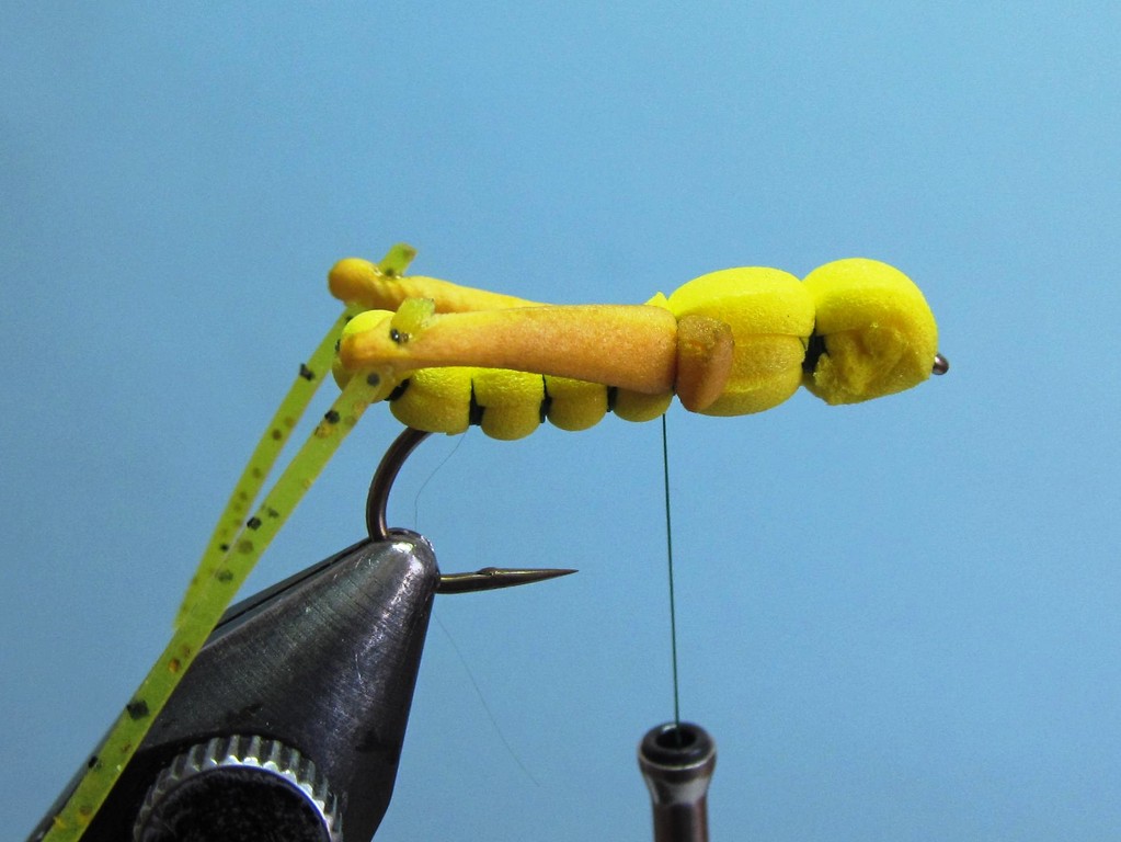

Шаг 31. Установим задние ножки мушки.
КУЗНЕЧИК
Шаг 32. Можно усилить фиксацию ножек, для этого проведите иголочкой с капелькой клея у мушки под мышками.

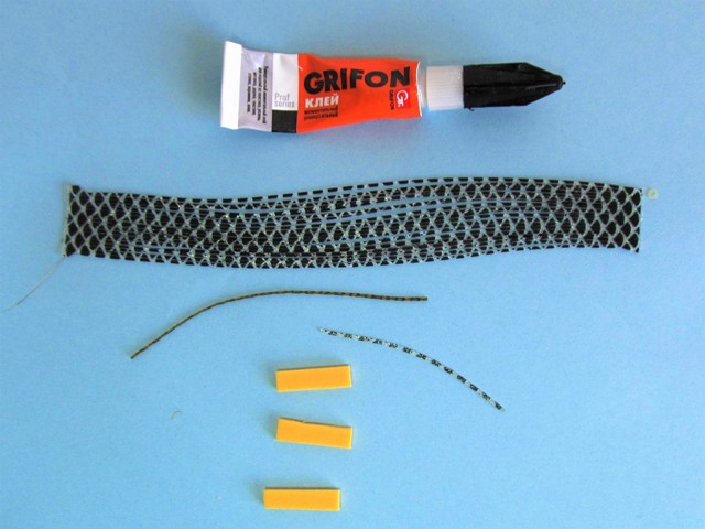

Шаг 37. Перебросим нить обратно. Сделаем надкрылья кузнечика, для этого отрежем полоску сеточки 7х25мм.

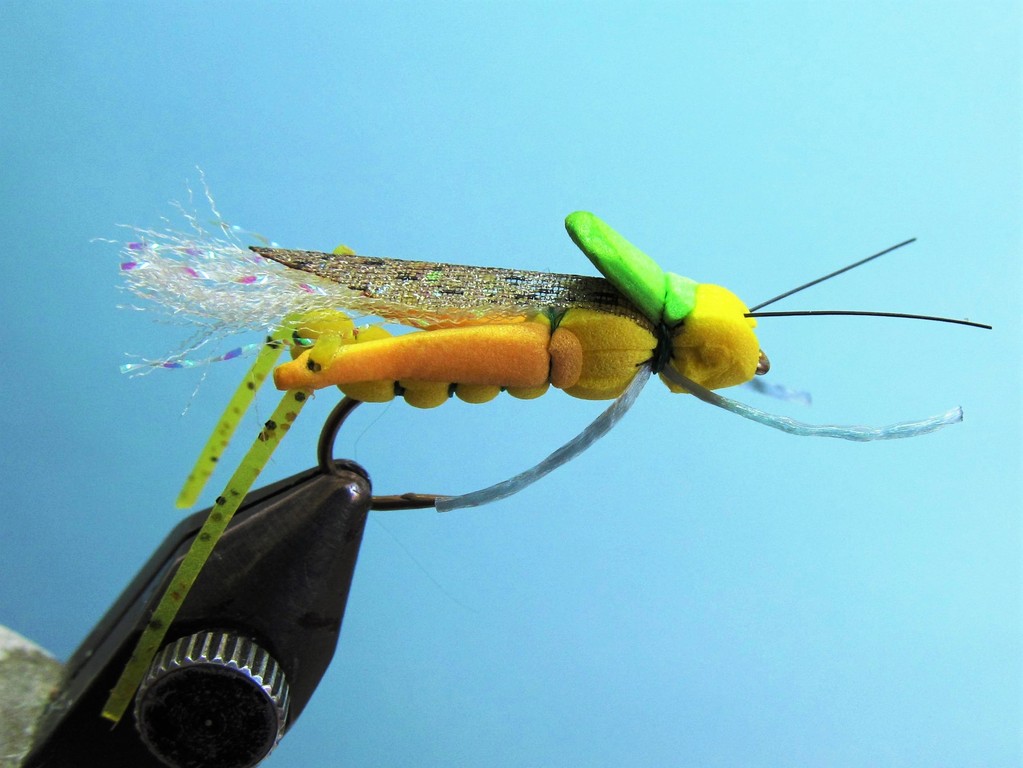

Шаг 40. Закрепим надкрылья на горле мушки. Отрежем резинку Uni-Flexx для передних ножек кузнечика.
КУЗНЕЧИК
Шаг 41. Установим ножки, положим два закрепляющих витка нити.
КУЗНЕЧИК

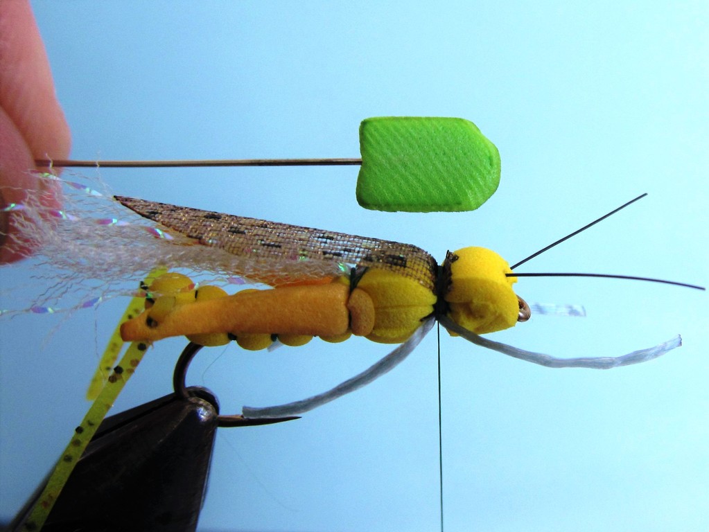

Шаг 42. Осталось сделать передне-спинку кузнечика. Подготовим полоску пенки 6мм и отрежем небольшой кусочек, длиной около 8мм. Сложим заготовку вдвое и отстригем уголок с одной из сторон. Можно провести заготовку вскользь над пламенем зажигалки и придавить пальцами, тогда получится гораздо симпатичнее.
КУЗНЕЧИК

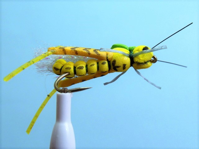

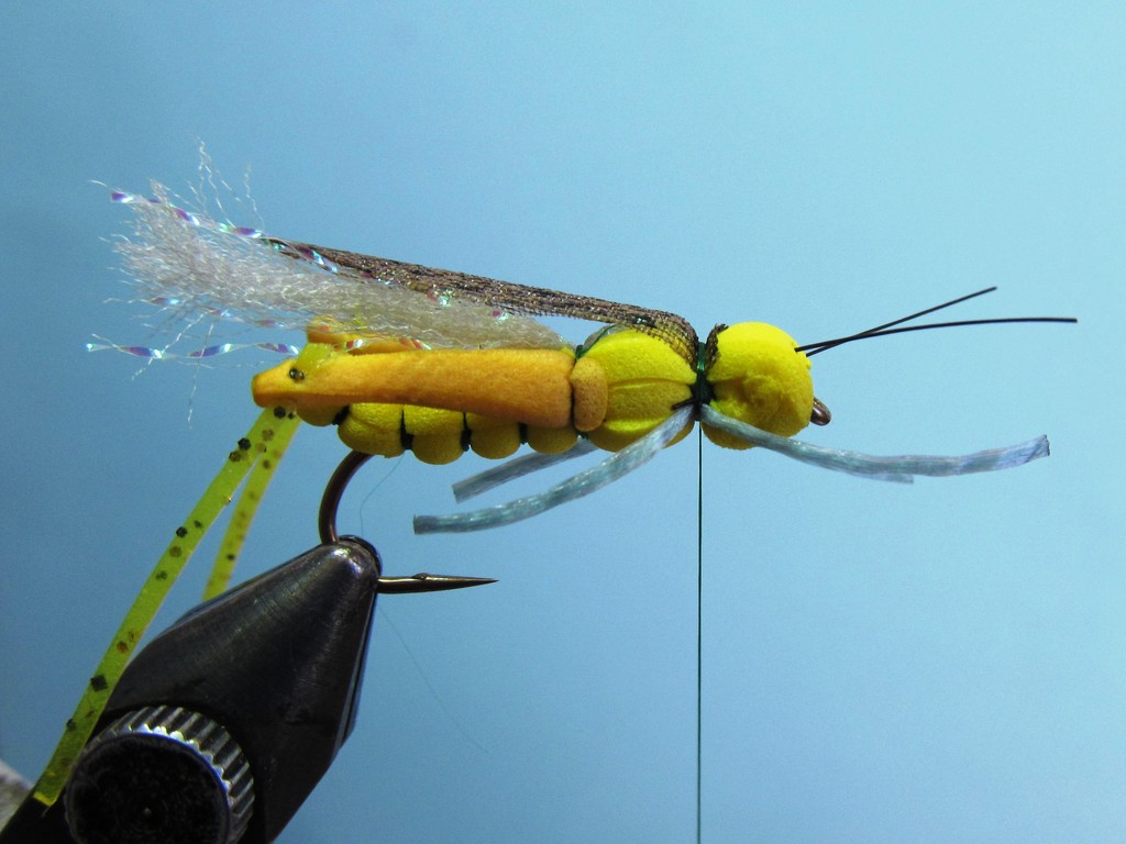

Шаг 43. Работа практически закончена. Осталось нанести лак в районе горла и грудки мушки, а также подрезать излишнюю длину материалов и поработать водостойким маркером.
КУЗНЕЧИК
Шаг 44. Посмотрим снизу, что получилось. Членистое брюшко, выделенная грудка, выразительная голова, привлекательные и упругие ножки — В целом симпатичный силуэт кузнечика. Думаю рыбе должно понравиться.
