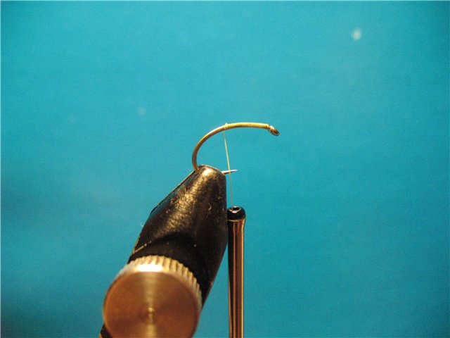

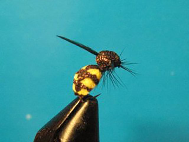

Закрепляем крючок в тисках, наматываем на цевье монтажную нить
1. Закрепляем крючок в тисках, наматываем на цевье монтажную нить. Вообще говоря, в данном случае некоторые вязальщики рекомендуют прогнать нить практически до самого загиба, а потом с широким шагом вернуть нить назад к месту крепления пенки, что бы в дальнейшем избежать ее проворачивания по цевью. Можно и так, в данном случае я решил обойтись без этого.

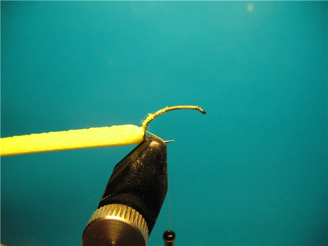

Подрезаем пенку именно таким образом
2. Подрезая пенку именно таким образом, как изображено на фото мы сразу решаем две задачи – во-первых в таком виде ее гораздо легче крепить, а во вторых – мы уже практически придали форму будущему тельцу пчелы. Это хорошо видно на следующих фото.
Приматываем пенку
3. Приматываем пенку.
Загибаем пенку и крепим его нитью
4. Прогоняем монтажную нить в сторону колечка до места, где тело будет заканчиваться. Загибаем пенку и крепим его нитью.
Отрезаем пенку и окончательно крепим ее к цевью
5. Отрезаем пенку и окончательно крепим ее к цевью.
Вид мушки сзади
6. Вид мушки сзади.
Делаем завершающий узел светлой нитью и обрезаем ее
7. Делаем завершающий узел светлой нитью и обрезаем ее. Далее вяжем черной нитью. Таким же, как и в первый раз, способом на расстоянии 3-4 мм от тельца снова крепим пенку. Я прикрепил ту же самую — т.к. черной у меня не оказалось, но с фломастерами это не проблема — вы понимаете. Далее крепим перо, при помощи которого мы сделаем ножки.
На этом этапе проматываем перо по цевью

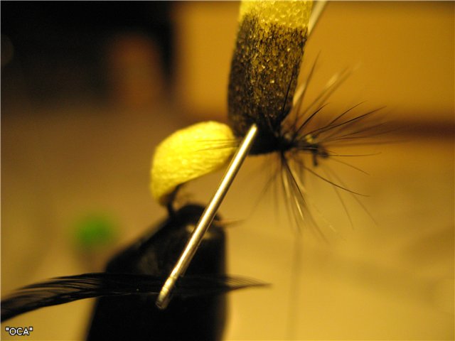

8. На этом этапе проматываем перо по цевью, крепим его у колечка и отрезаем лишнее. Для изготовления крылышек используем такое же перо, в данном случае – черное, но в идеале – лучше коричневое или даже красное. Перья вставляем в будущий торакс при помощи обычной швейной иглы с достаточно большим ушком. Проколы делаются по диагоналям торакса, крест – накрест.

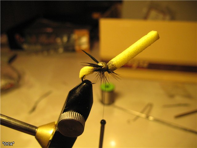

И вот когда «перья –крылья» воткнуты, крепим их монтажкой у колечка
9. И вот когда «перья –крылья» воткнуты, отрегулированы по длине – крепим их монтажкой у колечка.
Загибаем пенку и так же крепим ее монтажной нитью
10. Загибаем пенку и так же крепим ее монтажной нитью, не забывая о том, чтобы колечко крючка оставалось свободным.

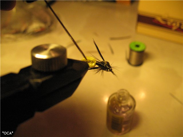

Со стороны цевья крючка проклеиваем все элементы мушки монтажным клеем
11. Со стороны цевья крючка проклеиваем все элементы мушки монтажным клеем.

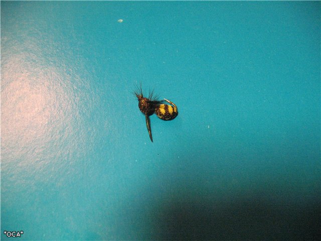

При помощи перманентного фломастера раскрашиваем тело пчелы
12. При помощи все того же волшебного перманентного фломастера раскрашиваем тело пчелы. И получаем вот такой вариант валяющейся на синей бумаге не очень удачно сфотанной ненастоящей пчелы с крючком в попе для ловли рыбы или просто «чтоб в коробке была».
