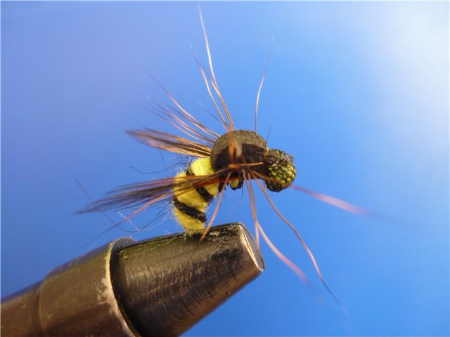

WASP (Crabro cribrarius)
СУХИЕ МУШКИ
Крючок : TMC 212Y №13
Монтажная нить : UNI-Thread 8/0 нейтрального цвета (Olive dun)
Тело : пенка желтого или белого цвета (светло зеленого) обмотанная даббинговой нитью желтого и черного цвета; — спинка из полиуретановой пенки черного цвета
Даббинг : тонкая нить искусственной пряжи желтого и черного цвета
Крылышки: два пера со скальпа петуха, цвет коричневый
Ножки: пучок волосков меха козы (косули)
Головка: шарики пенопластовые или полиуретановая пенка (светло зеленого), капрон черный
WASP

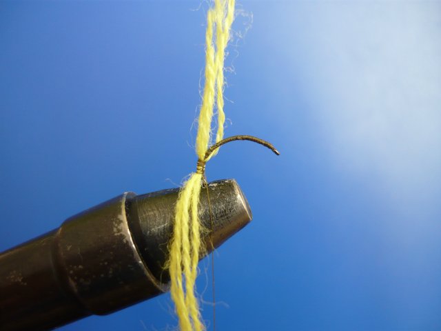

Шаг 2. Фиксируем монтажной нитью прядь из четырех желтых нитей (тонких для того, чтобы сохранить плавучесть нашей мушки и не нарушить пропорцию тела). В моем случае это обычная искусственная пряжа для вязания, так как под рукой не нашлось даббинга подходящего цвета (кислотно-желтый цвет).

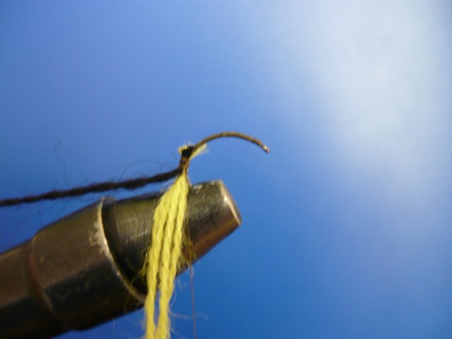

Шаг 3. Также закрепляем черную даббинговую нить.

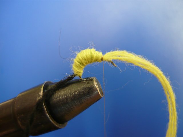

Шаг 6. Прижимаем полоску из пенки вдоль цевья крючка и фиксируем узлом (мысленно проводим перпендикуляр от жала крючка до пересечения с цевьем в точке, где и следует зафиксировать пенку). Обрезаем лишнее и наносим на поверхность пенки лак. Даем лаку немного подсохнуть.
WASP
Шаг 7. Берем четыре желтых нитей, так чтобы они были в одной плоскости (представляли собой единую ленточку, тем самым равномерно распределяя нагрузку не давая продавливать пенку) и начинаем аккуратно накручивать на тело пенки. Затем фиксируем монтажным узлом и обрезаем лишнее. Так же не помешает и капелька лака.
WASP

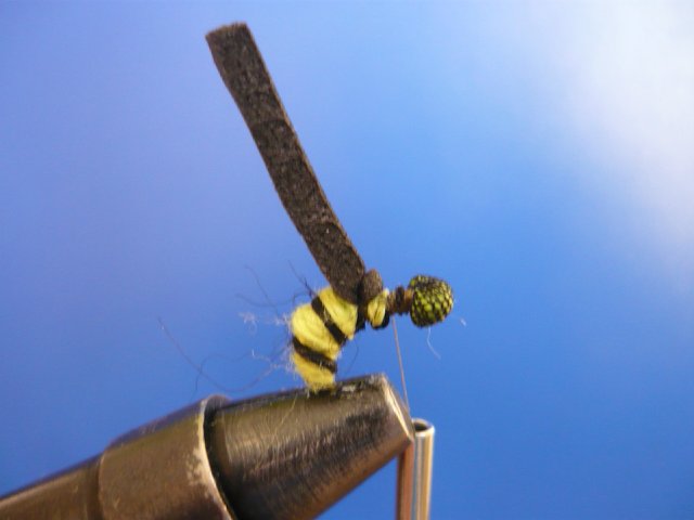

Шаг 10. Фиксируем полоску черной пенки (полоска шириной 5 мм).
WASP

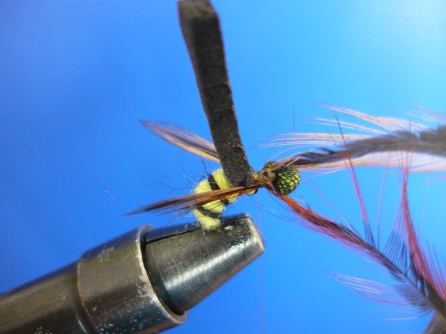

Шаг 11. Формируем из кончиков петушиного пера крылья нашей мушки. Крылья можно фиксировать в любом положении под любым углом это зависит от вашей фантазии.
WASP

Шаг 15. Аккуратно обрезаем пенку и нить. Все наша мушка готова. Уловистость этой мушки была проверена на р. Ангара. Способна за счет своего не малого размера и агрессивной расцветки привлечь к себе рыбу трофейных размеров. Удачи.
