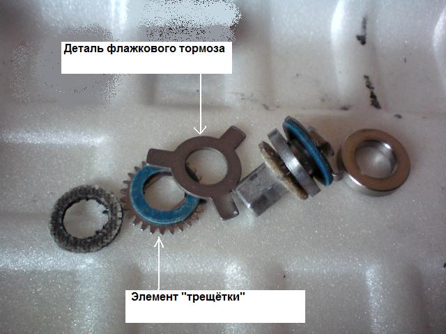

Не сервисник, поэтому просто пара мыслей вслух на проблему... Всё не более чем ИМХО.
Если при нагрузке у заднефрикционной катушки проворачивается шпуля стравливая шнур вне зависимости от регулировки тормозного усилия, и при этом слышен звук "трещотки", то вероятнее всего проблема именно с фрикционом. Можно дополнительно проверить - собрать спиннинг, зафиксировать шнур за что-то и попробовать потянуть, подсечь и т.п.
Сам фрикцион - это набор дисков из различных материалов, которые путем регулируемого сжатия начинают проскальзывать относительно друг друга с различным усилием. Подтянули фрикцион - сжали диски, отпустили - расслабили. Принцип автомобильного многодискового сцепления. У заднефрикционных катушек все детали собраны в так называемый "пакет" и установлены на шток катушки в хвостовой части корпуса. Вот на фото такой пакет от шиманы эксейдж. Правда, там еще флажковый тормоз есть, который не всегда присутствует у катушек, но остальное примерно одинаково будет.
Диски делаются из различных материалов - от картона до карбона. Используется специализированная смазка для повышения плавности работы. В процессе эксплуатации пользователи частенько не обращают внимание на данный узел - оставляют его после рыбалки в затянутом положении, катушка попадает в воду и т.п. В тормозной пакет попадает грязь, выработка с механизма, смазка с шестерен катушки и т.д. В результате все это бывает "спекается" в единое целое, пропитывается старой смазкой и начинает переставать выполнять свои функции.
Разбираем, смотрим, промываем посадочное место и каждый диск в отдельности, при необходимости меняем изношенные или поврежденные, удаляем грязь и твердые частицы, аккуратно смазываем и собираем обратно. Сразу возникает ряд вопросов. Как разобрать? По схеме конкретной катушки, но чаще всего достаточно только хвостовую часть катушки слегка "раскидать". Чем мыть? Зависит от материала дисков... Можно аккуратно водой с фэри, потом просушить. Чем смазать? Так же иногда зависит от материала дисков... Существуют специализированные средства. Из подручного, наверное, можно нанести чуть-чуть силиконовой смазки или масла. Совсем немного, как говорят, просто "помять масляными пальцами". Так же аккуратно смазать посадочные места, пружину, трещотку и прочие сопутствующие детали.
При сборке и окончательном тестировании не забывайте, что, как написали выше, тормоз не должен затягиваться намертво. Ведь не зря для катушек указывают такой параметр, как "нагрузка на фрикцион" - усилие в кг. при котором шпуля будет стравливать леску даже в максимально затянутом положении ручки фрикциона. Это сделано для предотвращения повреждения механизма и элементов катушки. Поэтому шайбы не должны быть "сухими", но и излишек смазки там тоже не нужен.
