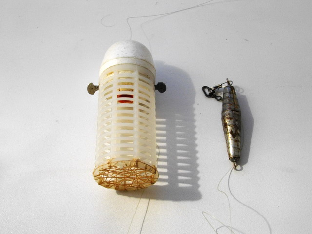

Сообщение Майер » 22 апр 2010, 15:19
Есть много конструкций кормушек,которые можно расположить в толще воды,регулируя рсстояние от дна, (придонного ковра водорослей). Вот например давно валяется такой девайс :
