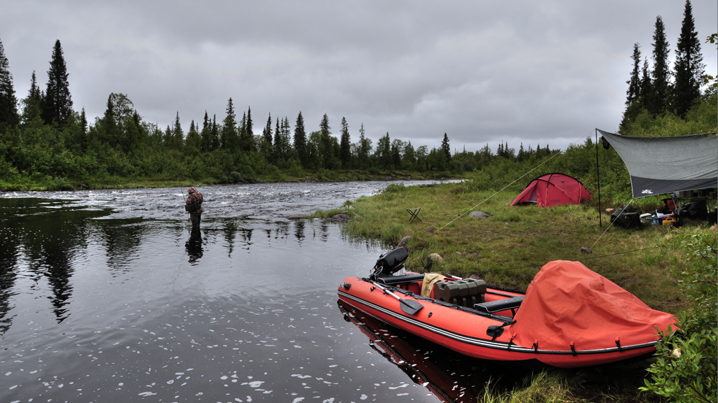

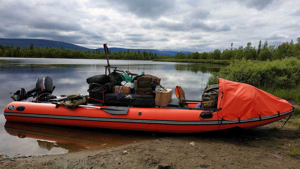

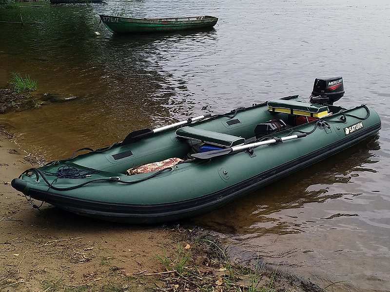

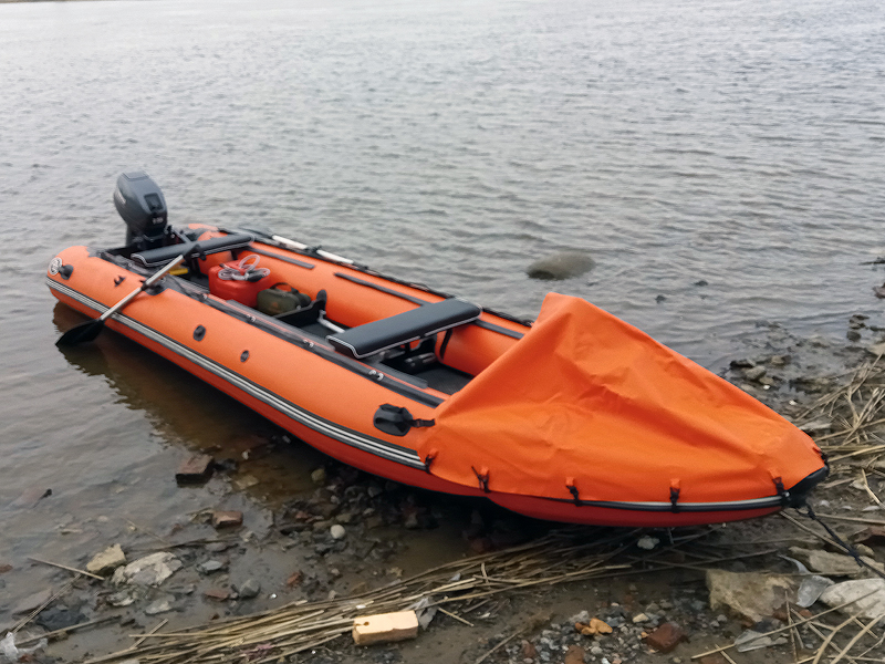

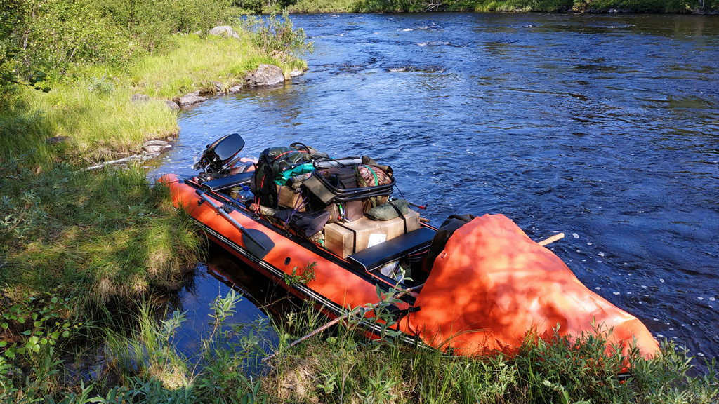

Сезон заканчивается, пора отчитаться о натурных тестах лодки SibRiver Allaska-510
Во время летнего похода лодка проявила себя выше всяких похвал. Многобаллонное днище с хорошей защитой, водоводный тоннель, малая осадка, минимальное лобовое сопротивление и приличная закаячка - самое оно на неглубоких каменистых реках с шустрым течением. В идеале к ней бы, да водомет, но за неимением гербовой, пишем на простой, ходили под мотором Mercury ME 9.9 light (169cc) с грузовым винтом 8.9х7.5” и защитой винта «Тайга+». Самодельный носовой тент пригодился во время шторма на озере, да и при подъеме вверх по течению бывал не лишним, обеспечивая дополнительную защиту от залива. Места для двоих с грузом на 2 недели более чем достаточно. Сидеть в лодке удобнее, чем в Каботе 487 за счет большей высоты лавки над полом, а места в кокпите существенно больше, за счет его большей длины и глубины. Лодка отлично стоит на курсе, не рыскает и не роет клювом воду, оказывая минимальное сопротивление набегающему потоку.
Маршрут проходил по озерно-речной системе на Кольском полуострове: сначала 49 км поднимались вверх по течению, затем тем же треком, только скатывались вниз. Разница высот между точкой старта и максимально удаленной точкой ~ 50 метров, максимальный уклон на маршруте ~ 1.6 метра на километр. Вверх шли после дождей, вниз скатывались после почти 2-х недельной сушки, разница в уровне воды составила ~ 0.25 метра. Река не категорийная, но при прохождении вверх неудобная. Всего прошли порядка 40-ка перекатов, некоторые, совсем мелкие, пришлось бурлачить, буквально запихивая лодку вверх. Дно повсеместно каменное, в основном крупные камни со сглаженными краями. Штатная защита баллонов днища в таких условиях отлично справляется, острых камней и шкуродерных участков почти нет. При сплаве вниз несколько раз ошибался с траекторией, повисали на мелях или налетали бортами на обливные камни, но лодка нормально перенесла такое обращение.
Теперь о скорости.
Вес комплекта и пассажиров: Я в одежде (115) + напарник (105) + мотор с защитой винта (28) + бак (12) + лодка (65) = 300 кг
Груз: бензин в канистрах и масло (50) + сухпай и продукты (50) + палатка-коврики-спальники (20) + стол-тент-табуреты (15) + ружье и снасти (20) + аккумулятор и ЗИП (10) + одежда и вейдерсы (25) + холодильник, посуда и коптильня (10) + всякая мелочевка (10) = 210 (200) кг.
Таким образом полный вес комплекта с грузом получается за 500 кг или 50+ кг на 1 л/с мотора.

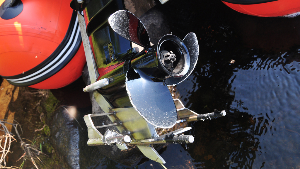

Максимальная скорость с полной загрузкой составила 19 км/ч. Средняя скорость глиссирования с полным весом по спокойной воде без течения составила 17 км/ч. При расчетах скорости необходимо учитывать, что при максимальных оборотах двигателя защита «Тайга+» срезает ~ 2 км/ч от скорости лодки. При прохождении маршрута нигде не возникло ощущения нехватки мощности двигателя. Недостаточность «дорожного просвета» - да, ощущалась регулярно, но защита винта отработала на отлично. Винт конечно же страдал, но, в основном это происходило в моменты, когда мотор отклонялся от вертикали при наезде на препятствие и при этом возникала необходимость добавить оборотов, чтобы преодолеть течение (т.е. по сути старт происходил при моторе, лежащем на камне). За поездку несколько раз затачивал винт, срубая напильником и выравнивая расплющенную кромку.
Таким образом, опытным путем было установлено, что на речных маршрутах со средним уклоном реки ~ 1 – 1.5 метра на 1 км, данного комплекта на двоих не самых маленьких дядек с кучей барахла вполне достаточно. Тем не менее, решил подумать о покупке водомета Mercury JET 25 ML, чтобы поменьше толкать лодку «апстрим» и планировать маршруты посложнее. Тем более, что лодка изначально рассчитана под использование с водометом. Конечно в этом случае я окончательно теряю высокую мобильность комплекта, но, по сути я просто сравняю вес пустой лодки (65 кг) с весом мотора (71 кг).

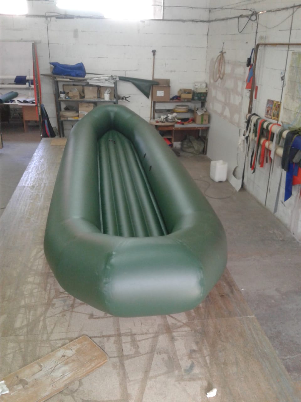

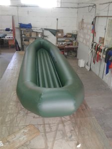

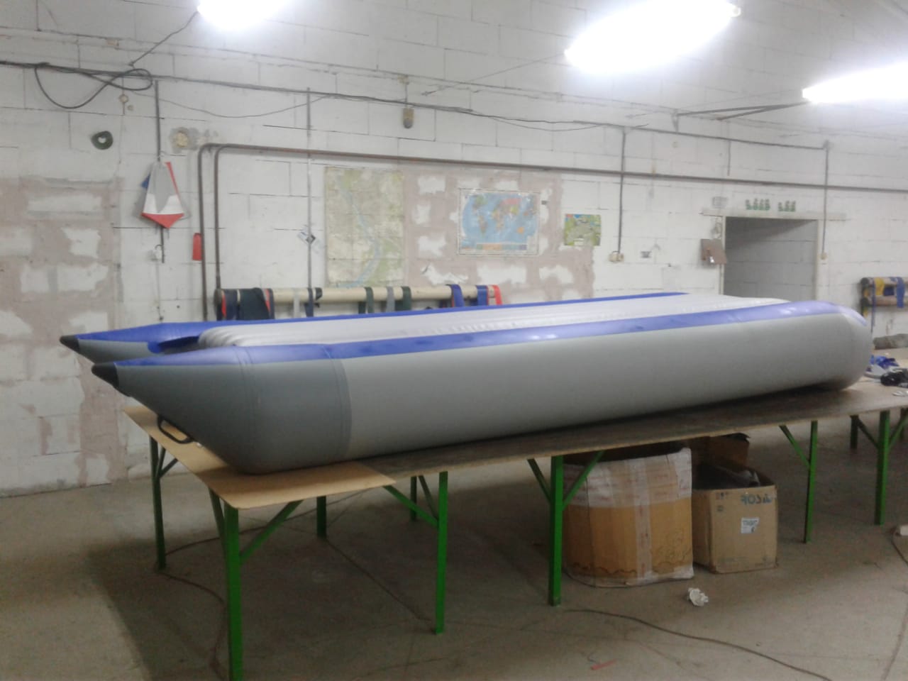

В Новосибирске на Сибкат су делают такие лодки ...с настоящим жестким вклеенным по двум линиям НДНД ...просто рекламы нет никакой ...люди не знают . Лодка на фото - это Мормыш -2М удлиненный до 520 , ширина 127 . баллон 40 . Могут сделать с концевым транцем и булями и любой длины ...и получим Супер катабайб .
ml197474
Сообщения: 12
Зарегистрирован: 12 апр 2019, 19:29
Re: Каботы и катабайды
Сообщение ml197474 » 28 окт 2019, 21:49
фото

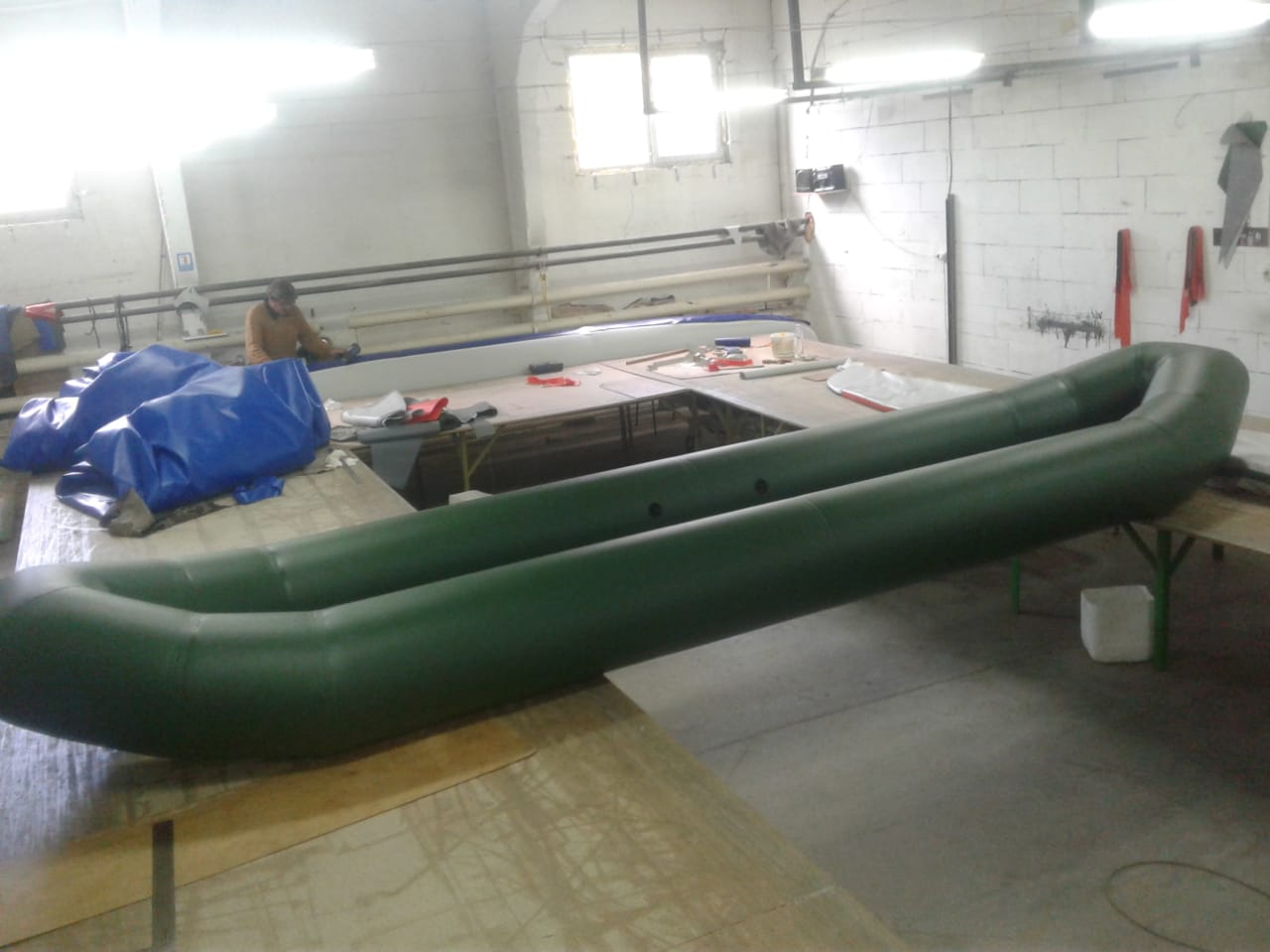

ml197474
Сообщения: 12

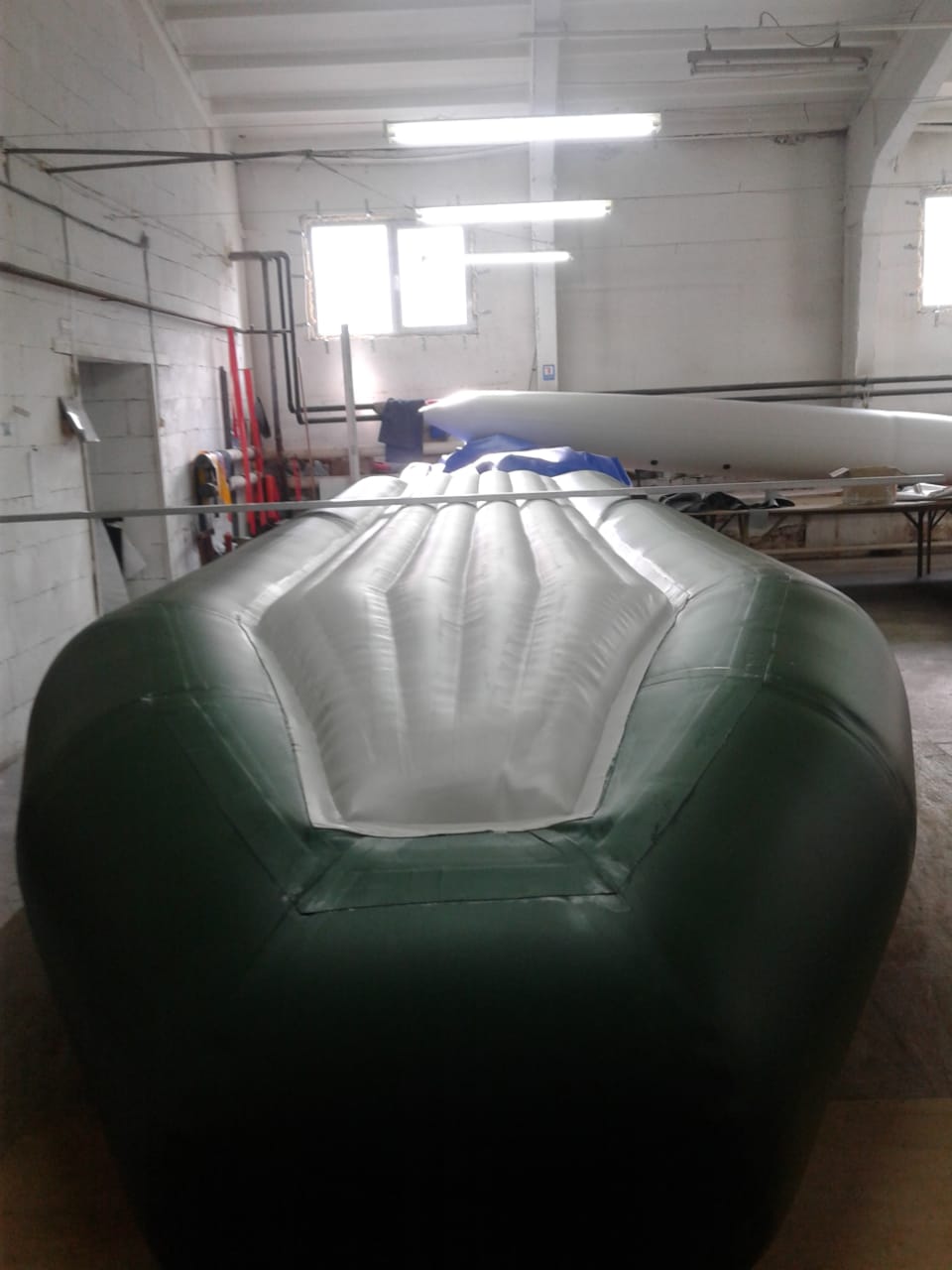

Сообщение ml197474 » 28 окт 2019, 21:53
вот тоже их работа под 15 ку ...ширина 155 , длина 450 .баллон 40
