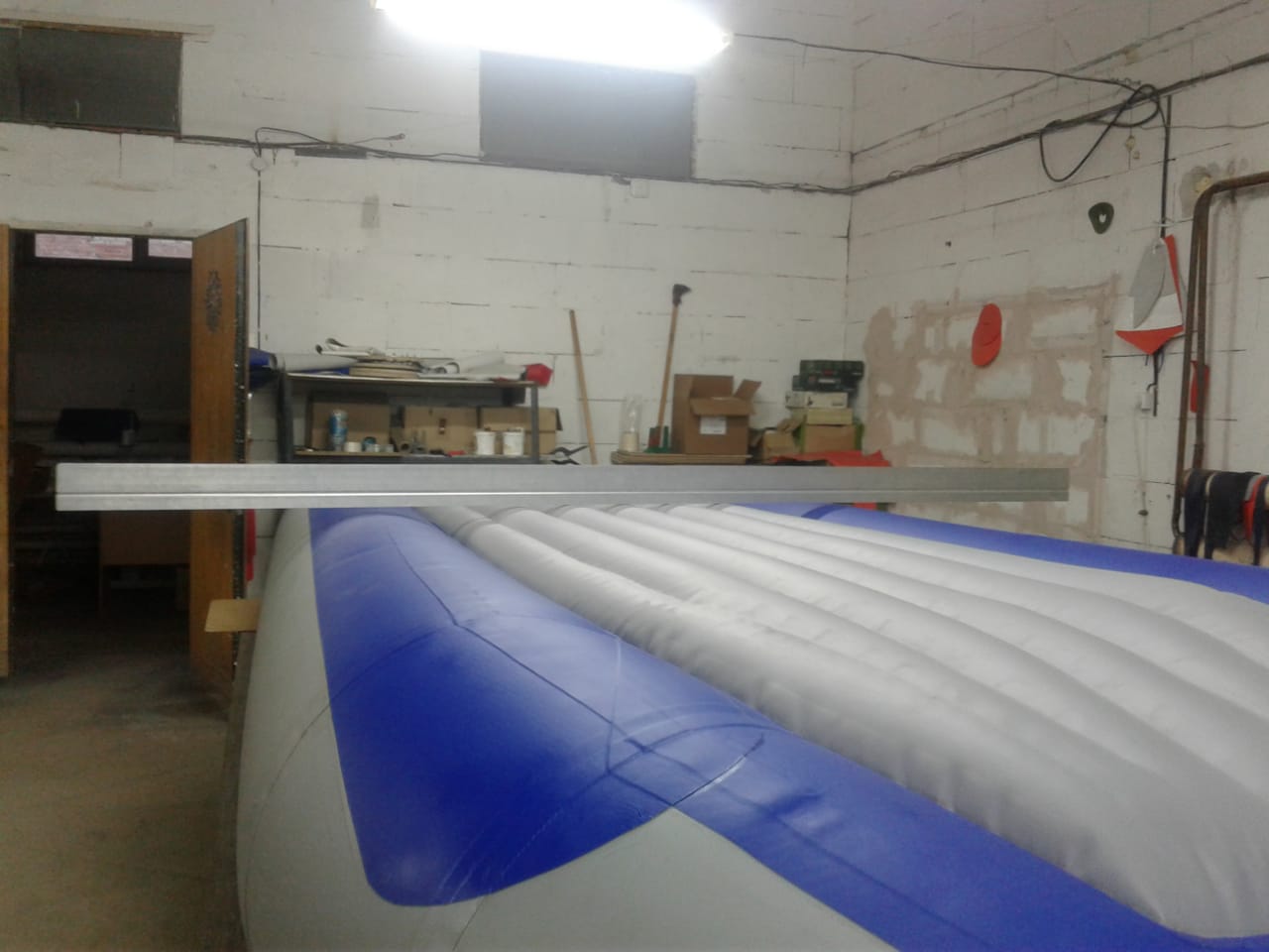

фото

и теперь посмотрите НДНД ( трубы ) Сиб ривера ...который по сути хорош только тем что длинный ...а остальное в минусе ...вес , осадка , мелкоходность . Или Тунгуски от Тритона , у которое дно выпирает вниз и будет цеплять на меляках . А если лодка груженая ...то это начинаеться полная ж..па . И для жесткости в тунгуске аирдег ...который при проколе в лесу не сделать ...да и жесткости настоящего НДНД как у Солара и Выдры он не дает потому как по сути это отдельный коврик всунутый на дно . Вес лодки на нижнем фото ( транцевой ) 38 кг

это и есть по сути кабот ... у которого жесткое ремонтопригодное дно , НА КОТОРОМ МОЖНО СТОЯТЬ УВЕРЕННО . фото у них нет ...они клеят парусные каты в 10-20 раз дороже этих кастрюль . размеры я вам указал выше . Они могут удлиннить до любого размера свои лодки Мормыш 2М ( мне удлинили до 520 см ) и Мормыш -3 . И так же удлинить до любого размера лодки Кулик . Мне Кулик 350 удлинили до 450 см и вклеили плоское НДНД .
Ширина Мормыша 127 см . Ширина моторного Кулика 160 см . Если вы имеете РЕАЛЬНЫЙ опыт использования подобных лодок , то этой инфы вам хватит чтобы понять как они ходят на воде . Требование к ним ОСНОВНОЕ , по сути одно . Они должны везти много груза под слабым мотором . Я указал именно на принципиальные отличия от Камкура . Тунгуски . Катабайда . Сиб ривера . И ОСНОВНОЕ это отличие ...ПЛОСКОЕ ЖЕСТКОЕ НДНД ....чего нет ни у кого из выше перечисленных лодок .

вот с таким правИлом на НДНД (как выше на фото) , не делают ни одну лодку кроме Ротана 380\430 Э ...но там дно вклеено по одной линии и оно дышит под ногами .
