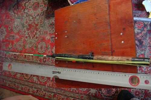

.Здраствуйте .у меня на море возникла необходимость надежной и легкой удочки для ловли на гирлянду и блеснения. я поставил критерии. 1 легкость. 2 надежность, 3 общая длинна порядка 800 мм. . возможность быстрой сматывания и разматывания лески., надежная транспортировка и переход из рабочего в походное положение и обратно.Не барабан(кольца лески). сначала я носил фанерную дощечку на которую сматывал леску при переходе но не то. потом подобрал обломок спинина и из рукояти и отдельно купленного карбонового хлыста соорудил что хотел. на максимуме удаления рукояти поставил рогульки из нержавейки и с помощью шнура и эпоксидки их закрепил.получилось что я одним движением я сматываю 800-900мм лески. из воздуховодов японских авто сделал стык хлыста и рукояти. на хлыст подобрал резинки воздуховодов моторов японских авто (3 шт). что обеспечивает хорошую работу хлыста. леска основная флю желтая( на снегу хорошо видна), карабин , гирлянда. при ловле вынимаешь из рукояти хлыстик, вставляешь в рукоять, разматываешь леску, надеваешь резинки и кивок на хлыст.(готово) при переходе леску на рогульки) из рукояти поломыша дешевой китайской удочки получается еще более легкая зимняя удочка. очень удобно, спина прямая при ловле так как не нужно нагибаться и можно играть снастью на метр без напряжения. подобным ловил на Украине лещей, правда леску и кивок поменял на 0.16.всем хороших на подобную удилку ловлю уже лет 5 без нареканий по несколько тон рыбы за сезон , много подобного сделал друзьям. Всем хорошей рыбалки. у вас что применяют?

Сообщение мазарчук » 26 окт 2012, 20:06
в готовом положении

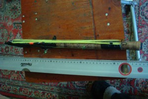

Сообщение мазарчук » 26 окт 2012, 20:08
другая вариация подобного

У нас глубИны до 4-х метров. Терять чувствительность на 0.16 леске не "комилфо".
Вытянуть щипками три мера - дело нескольких секунд и куча позитива.

на Байкале 4 метра глубины? впрочем удочка выглядит громозкой , она черезвычайно легка и чуствительна. фишка вам что бы сыграть на метр наживкой нужно коротким удилищем руку выше плеча поднять мне кистью пошевилить.карбоновый хлыстик черезвычайно чуствителен даже без кивка. минимальная глубина на которой я ее использовал 60 см , ловил гольцов на перекате по перволедью( аналог ваших ленков). в принципе считаю все короткие удилки малочуствительными и поэтому давно не применяю

Следующий шаг - отломить хлыстик. Ну не нужен он. Потом окажется, что удобнее эти мотовила отнести от удочки, сантиметров так на 15-20, чтобы быстрее леской в них попадать при подмотке. Ваще классно...
Тока окажется, что Скопец такую удилку еще лет 6 назад придумал и в инете выложил.

наоборот хлыстик должен быть максимально длинным и без всяких стыков и колец. для улучшения игры. ну покажите фото" омулевой удочки" для глубины. кстати гляньте на Ютьюбе как я корюшку ловлю "Александр Мазарчук". покажите как вы ловите. кстати скопец для меня не авторитет если что. покажите фото омулевой удочки
