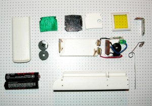

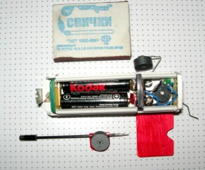

. С самого начала я думал поставить магнит на кивок, расположить его напротив геркона и скомпенсировать вторым магнитом. Первый магнит при поклевке уходит от геркона и сигнализатор срабатывает от второго (работает в обе стороны). Удочку поднимаешь - уходит второй магнит, выключение. Попробовал, ничего не получилось и я перешел к более сложным решениям (фото 3). Но про полярность магнита забыл! А как вспомнил, сразу возратился к "истокам".
Естественно, новый сигнализатор делать не стал, просто снял "навесное оборудование" с ранее изготовленного и закрепил магнит на кивке (фото 1,2). Поставил небольшую подставку под удочку (затянута желтым термофитом). С помощью изогнутого углом качающегося на оси проволочного рычага закрепил второй магнит (в красном термофите). Пришлось немного повозится - найти места, где магниты влияют на геркон и какой стороной они друг друга блокируют (геркон расположнен ближе к одной стороне и вертикально, горизонтально здесь было б лучше). Кроме того, красный магнит стоит на нужном месте, когда конец рычага с наклеенным желтым кембриком упирается в хлыстик. Для надежной работы нужны подогнаные по высоте ножки.
Серебристое пятно - точка "прицеливания" для магнита кивка. При складывании для транспортировки рычаг закинут на верх сигнализатора, держится за счет упругости (проще резиновым колечком).
Мой соработник, которому я сделал предыдущий сигнализатор, сумел вырваться на ночную рыбалку на леща. И сразу прибежал ко мне - чтобы я сделал ему еще один. Оно и понятно - задремав (а ездит он на две-три ночи), можно пропустить поклевку на поплавок или кивок, а "вопилка" точно разбудит. Но у меня закончились "пищалки". В среду он приносит мне "запчасти" от музыкальной открытки, а в пятницу после обеда уже едет на рыбу. Еще вечером пришел сосед - чтобы я оснастил ему поплавочные удочки - он едет уже в четверг. Урывал время на работе, как только мог, но успел.
Решил поставить два геркона - "уравновешивать" два подвижных магнита через весь корпус трудновато. А так поставил маленький магнитик (черный) рядом с одни герконом - и очень легко нашлась нужная точка для "гашения" его установленым на кивке магнитом (фиолетовый). Как сдвинулся кивок, так сигнализатор и заработал. Конечно, если второй геркон включен закрепленным на рычаге вторым магнитом (серым). Второй конец рычага упирается в хлыстик, и при снятии удочки сигнализатор выключается. Сам корпус более простой в исполнении (из кабельного канала) и меньше по объему. А вот высоту он просил не уменшать, а то кивок будет в воду "нырять" при потяжке. Поэто "бюджетный" вариант в виде "мизинчиковых" батареек здесь подходит лучше всего. Проверял работу сигнализатора "подручными средствами" - удочки и кивки оставались у соработника. Зеленым показана плата от музыкальной открытки (будильника), если "пищалка" со встроеным генератором, подключаем сразу от герконов (соблюдая полярность). Заклеенная тонким пластиком форточка почти не гасит звук.

Давать ссылки даже проще, но, думаю, посетителям сайта удобнее посмотреть здесь. Тем более, обычно не просто копирую.На "Фионе" все же удобнее всего выставлять самоделки (да и появился я на нем раньше), можно почти не писать текста. А потом, в том числе на основе полученных комментариев, подкоректированый текст (где побольше, где совсем чуть-чуть) выставляю здесь.
