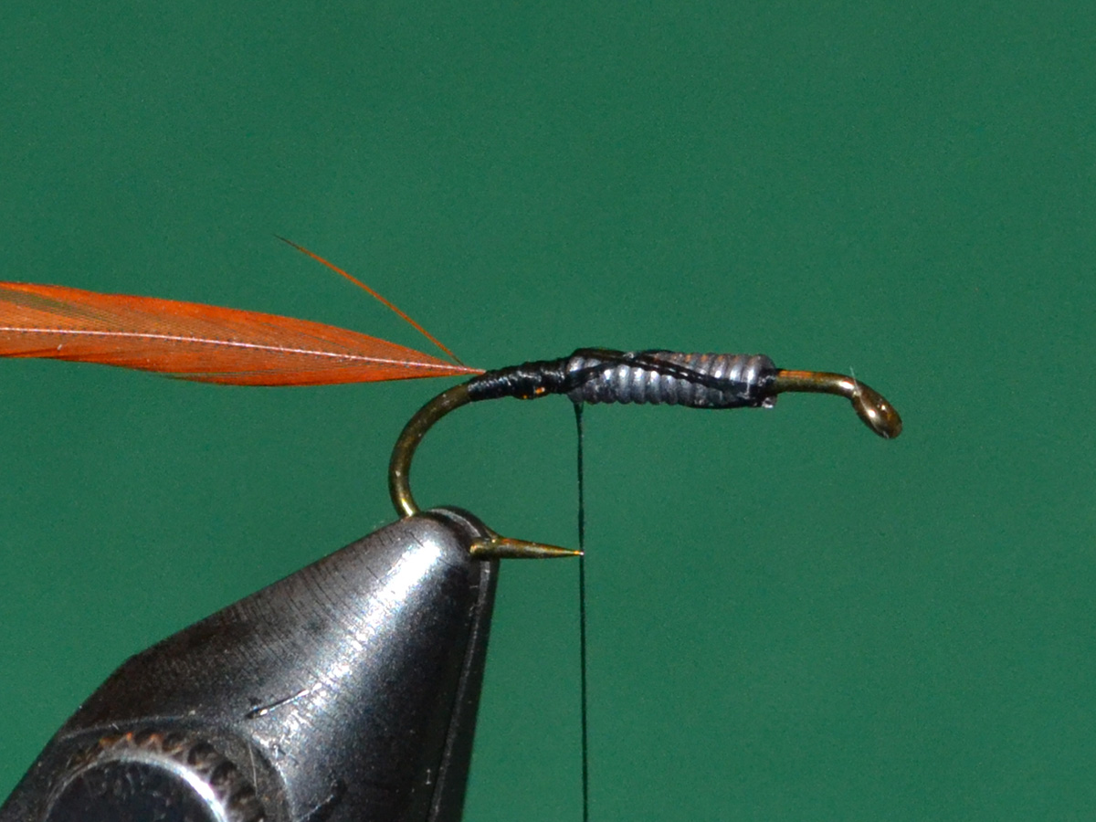

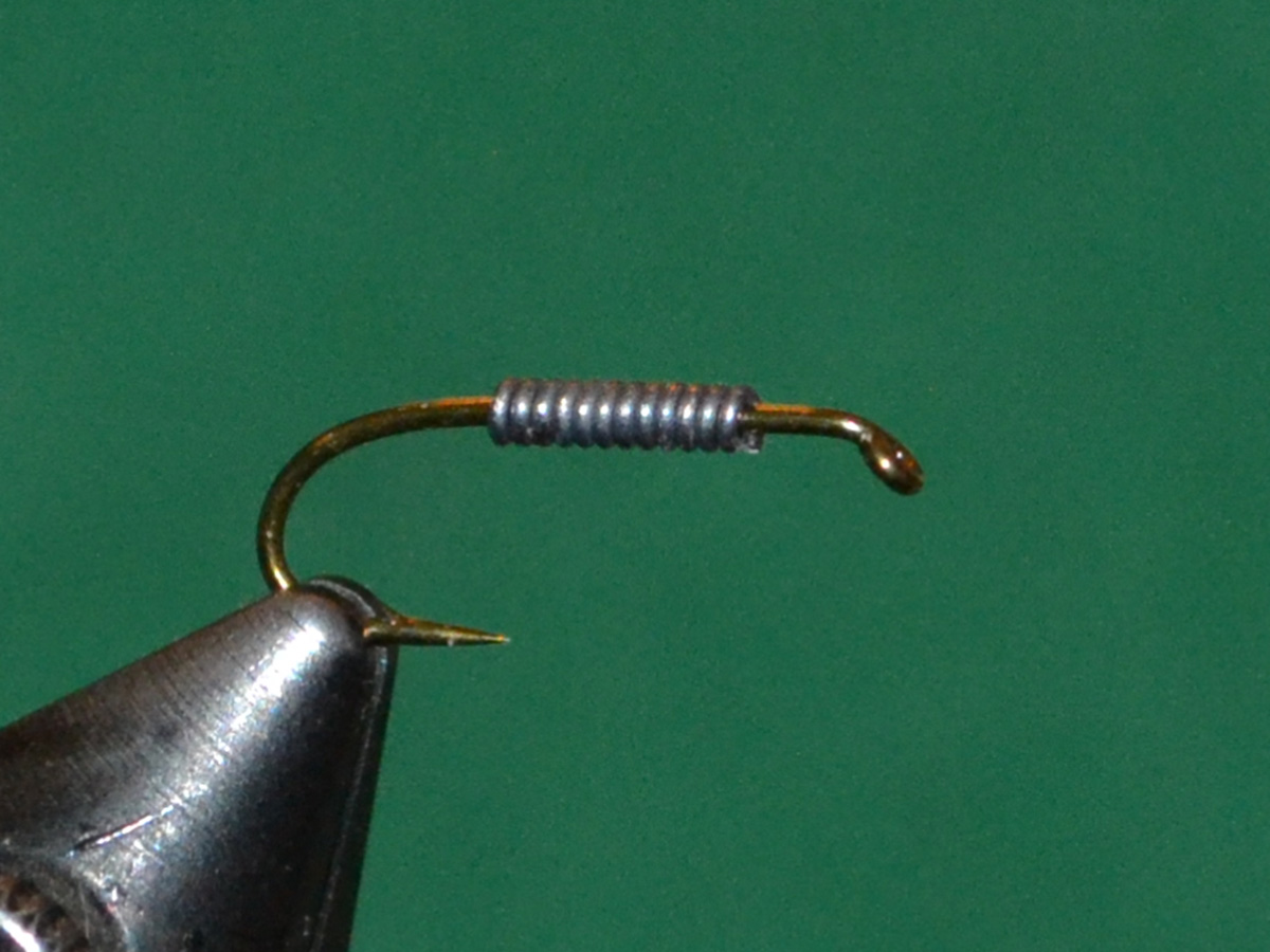

Наматываем на крючок сницовую проволоку в один слой оборотов 10-14 и фиксируем ее монтажной нитью.
Отводим монтажную нить к загибу. Фиксируем петушиное перо коричневого цвета.

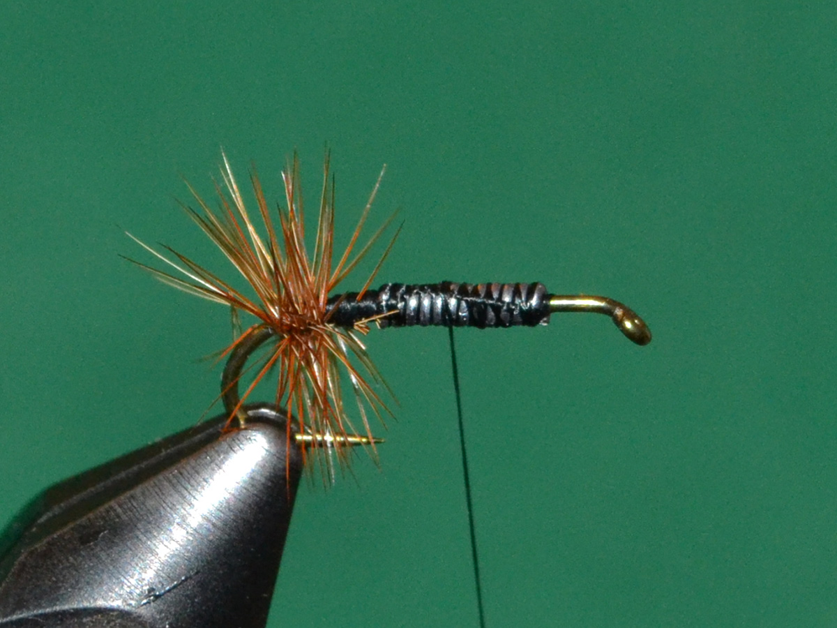

Делаем ершик (оборотов 5-6) и фиксируем перо.

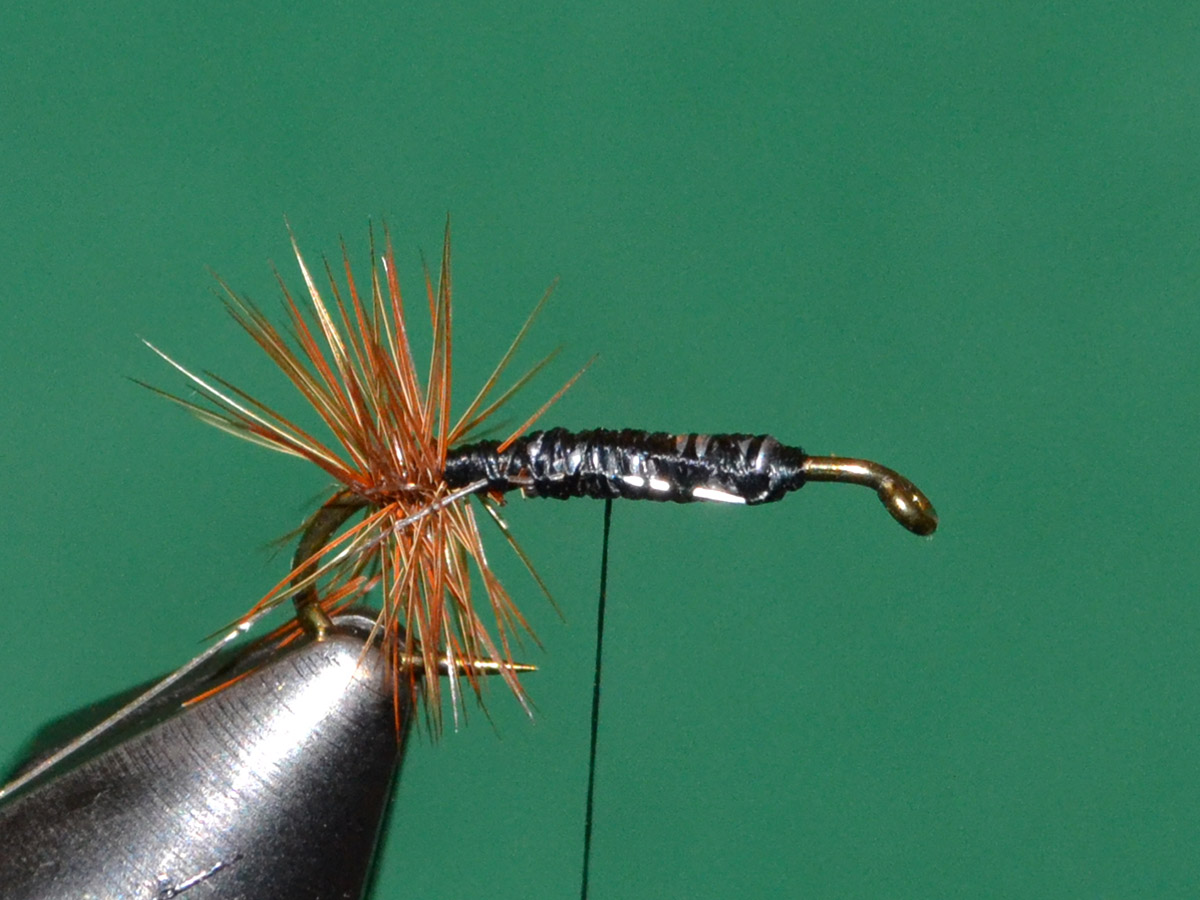

Фиксируем тонкую проволоку монтажной нитью.

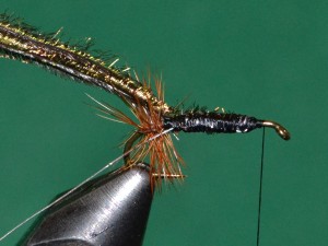

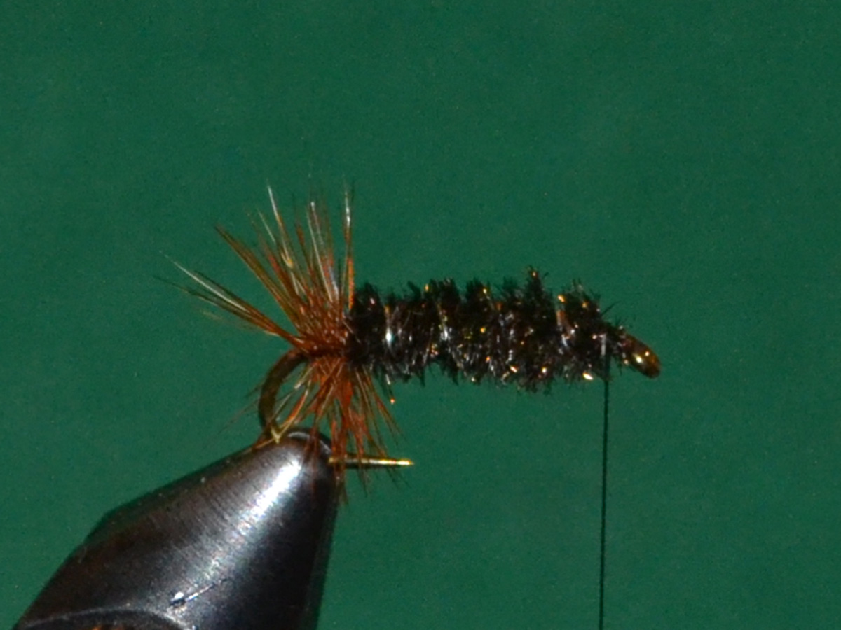

Фиксируем пучок бородок глазкового пера павлина (количество бородок зависит от качества пера и размера крючка)

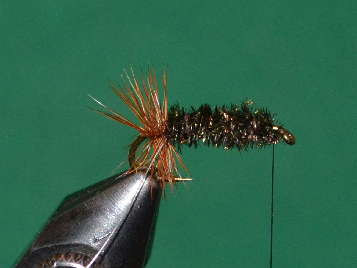

Формируем тело мушки из бородок глазкового пера павлина
Тонкой проволокой делаем обмотку по телу мушки в противоположную сторону обмотки пером, так чтобы проволока шла внахлест перу. В этом случае проволока не проваливается и лучше фиксирует перо.

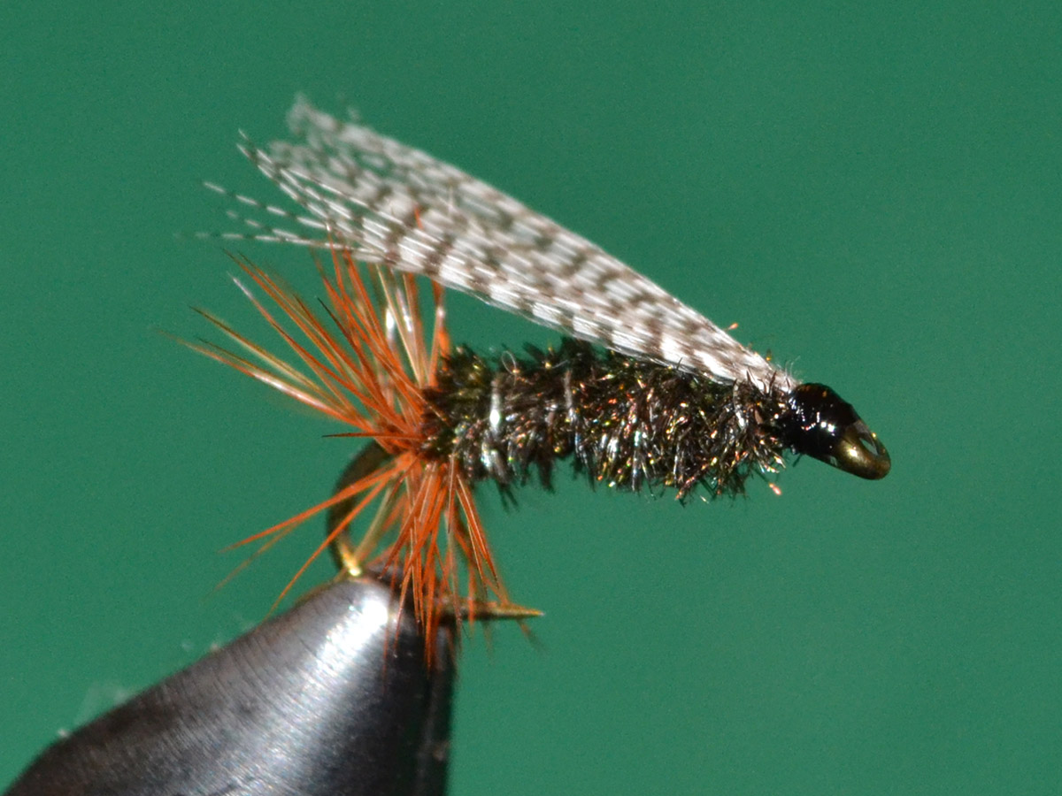

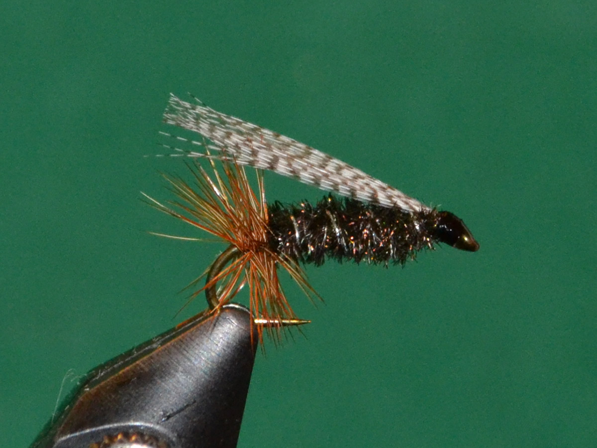

Берем перо чирка или пучок бородок грудного пера селезня и выравниваем их. Крыло не должно выступать за загиб крючка.
Фиксируем перо и формируем головку мушки. Наносим лак на головку. Мушка готова.
