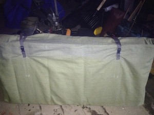

На заказ пошил сумку для полов .Теперь они приняли законченный вид.

Николай можно поподробнее? Что за сумка ля полов?

Да обыкновенная ,из брезента. Сшили где шьют чехлы для авто. Удобней я думаю и в перевозке и в переноске ,там с торцов ручки есть. Ну и смотрится прилично. Цена вопроса -1500р.
