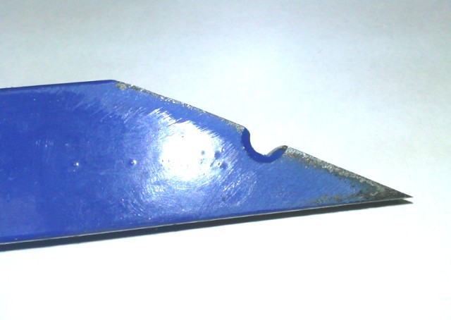

Пользовался пару раз пешней Тонар, вот такой
Хороша тем что разборная, но совершенно неудобная на практике, максимум края лунки подчистить, хотел уже дополнительную пику заказать, но подумал, а зачем мне вообще этот "ласточкин хвост"...
И вот что получилось
Пользоваться удобно, специально скатался на лед чтобы опробовать. :)
Угол заточки подсмотрел на шведской пешне которая в "Ловись рыбке" продается. Но точно не замерял угол, сделал на "глазок". :)

резал нажовкой? электроинструмент даст большой нагрев и потерю прочности или нет?

Резал болгаркой с тонким отрезным кругом, нагрева почти нет, как видно на фото даже краска не обгорела. Кончик пики уже сам напильником подровнял чтобы заусенцы убрать.
Качество стали пики и сменного ножа почти одинаковые. Есть у меня набор китайских надфилей, пробовал ими точить ножи и пику, разницы не заметил, потом этим же напильником попробовал ножи тонаровские для ледобура точнуть, вот там сталь так легко не поддалась, проскальзывает напильник... :)

Видел я эти ножи сменные. Мои руки мне благодарны от такой "порчи" инструмента. :) Лучше уж иметь удобную и хорошо работающую "испорченную" вещь, чем новую, но не удобную.
