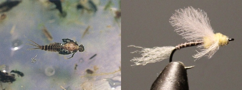

CDC Emerging Dun
Когда дело касается эмерджеров, перья CDC – лучший выбор для муховяза. Они имеют просто великолепный цвет (dun) и еще одно достоинство – простота в использовании. Можно использовать вершинки перьев, а можно просто оторвать бородки от ости и привязывать их пучками. Когда пучок бородок привязан, их можно постричь до необходимой формы и размера. И лучшее во всем этом то — что даже после стрижки бородки будут выглядеть вполне естественно, и что важнее – будут работать. Особенностью этой мушки является то, что она изображает насекомое, находящееся на поверхности воды в завершающей стадии освобождения от экзоскелета. Это объясняет применение крючка с прямым цевьем. В этой фазе мушка скользит по поверхности, но понимается над ней. Поэтому – мушка не имеет ершика. Вместо этого для имитации ножек используется длинноволоконный искусственный даббинг. Еще одним вариантом для ножек могут быть мягкие перья. Вообще с точки зрения мягкости и, как следствие, подвижности – перья выигрывают. Кроме того, их доступные цвета имеют достаточную гамму для удовлетворения любого выбора. CDC Emerging Dun в значительной степени напоминает предыдущую мушку Emerging Dun в части применения пера CDC. Перо CDC позволяет создать отличный силуэт крыла мушки, а также является элементом плавучести для ее верхней части, которой необходимо быть над поверхностью воды. Также способность пера удерживать мельчайшие пузырьки воздуха дополняют еще несколькими особенностями, отличающими ее от остальных. Для того чтобы крылья получились более реалистичными, после закрепления перьев нужно сделать по несколько оборотов монтажной нитью вокруг каждого. Это поможет развести их в стороны, что в свою очередь стабилизирует ее положение на поверхности. После того как вышеуказанные процедуры выполнены – можно постричь крылья, придав им необходимую форму. Только помните, что при стрижке крыльев не нужно имитировать формы полностью развитых крыльев поденки. Крылья должны быть короче тела, это как раз размер крыльев насекомого, только чтоб освободившегося от экзоскелета. Применяя эту мушку, используйте только специальные флотанты, так как другие могут уничтожить все качества пера CDC.

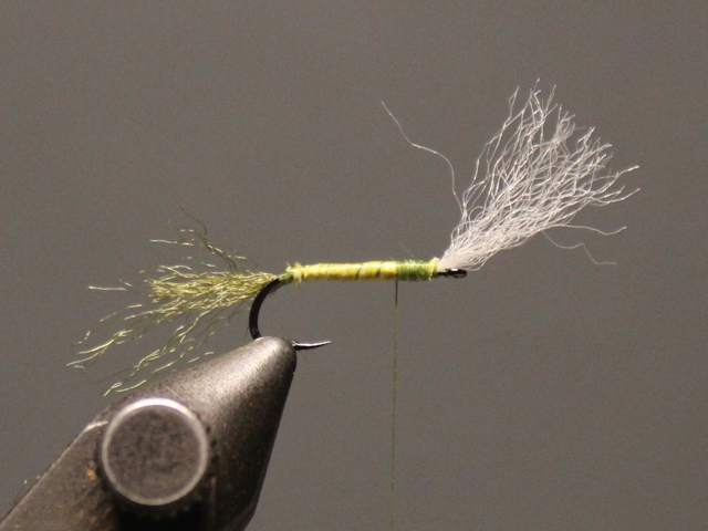

CDC Emerging Dun
Шаг 1. Закрепляем на цевье два пучка длинноволоконного даббинга с таки расчетом, чтобы не создавать слишком заметного перехода в виде ступенек проч.
CDC Emerging Dun
Шаг 2. У загиба крючка крепим биот и наматываем тело.

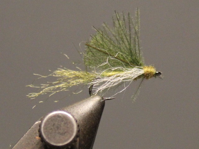

CDC Emerging Dun
Шаг 3. Наносим на монтажную нить немного даббинга и наматываем его в виде небольшого утолщения на цевье, это необходимо для того чтобы правильно сориентировать крылья из перьев CDC. Берем два пера и крепим их на цевье как показано на фото.

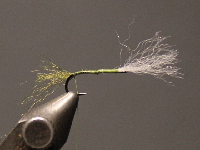

CDC Emerging Dun
Шаг 4. Отрезаем излишки перьев и разводит их в стороны с помощью нескольких крестообразных витков монтажной нити.

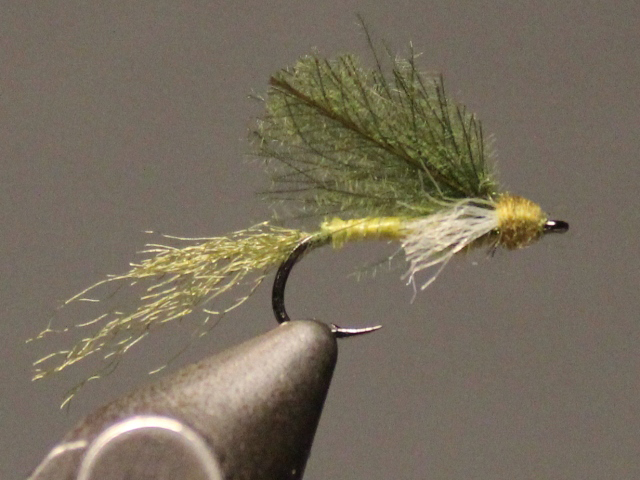

CDC Emerging Dun
Шаг 5. Затем разворачиваем делим прядь даббинга (который у колечка) пополам и ориентируем их бокам и взад также несколькими оборотами монтажной нити. Затем наносим даббинг на монтажную нить и наматываем головку. Завершающий узел укрепляем монтажным лаком.
CDC Emerging Dun
Шаг 6. Подстригаем ножки и крылья. Мушка готова.
