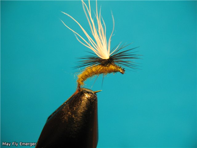

May Fly Emerger
ЭМЕРДЖЕРЫ
Крючок: TMC 2487 # 14
Монтажная нить: UNI – Thread 8/0 Olive
Хвостик: искусств. Metz
Тело: даббинг Super Fine Olive
Крыло: ости белого меха дикой козы
Данная муха имитирует «поднявшуюся» майскую муху, и уже сушащую свои крылья над поверхностью воды и готовящуюся к первому полету. Особенно эффективна эта муха на участках реки с течением, но ровной поверхностью воды. Так же муха отлично показала себя и на озерах (закрытых водоемах). В основу идеи данной мухи положена модель Ханса Ван Клинкена – Клинкхаммер.
Материалы:
May Fly Emerger

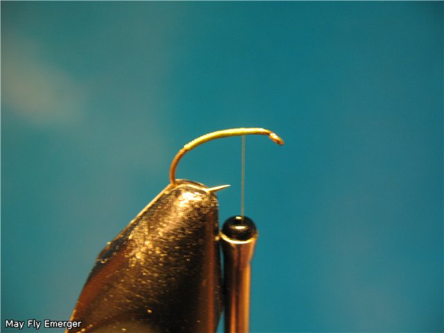

1. Крепим крючок в тисках и наматываем монтажную нить по всей длине мухи (не крючка!).

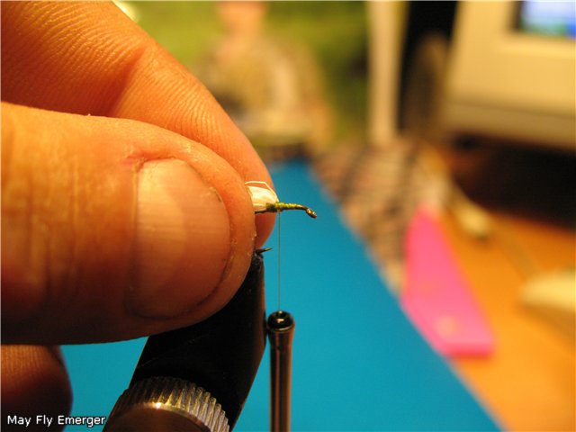

2. Практически у самого загиба крепим несколько остей Metz. Ничего страшного кстати не будет, если ости в итоге будут смотреть почти перпендикулярно цевью.

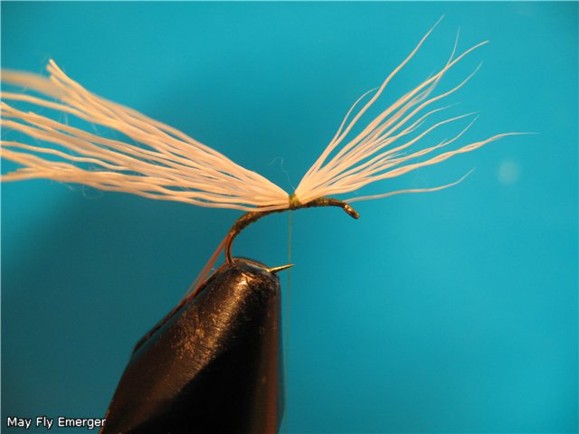

3. На расстоянии примерно ? тела мухи от колечка крепим пучок остей белого меха. Много брать не стоит – т.к. ости, конечно, могут послужить элементом плавучести, но тогда нарушится силуэтность реальных крыльев. На первых оборотах витки должны быть слабыми – иначе моно порезать ости да и при сильном «зажиме» на первых витках ости полезут в разные стороны.
May Fly Emerger
4. После того как ости зафиксированы на цевье – из необходимо отогнуть назад и сделать несколько витков монтажкой уже перед пучком (со стороны колечка). Это для того, что бы поставить пучок вертикально относительно цевья.

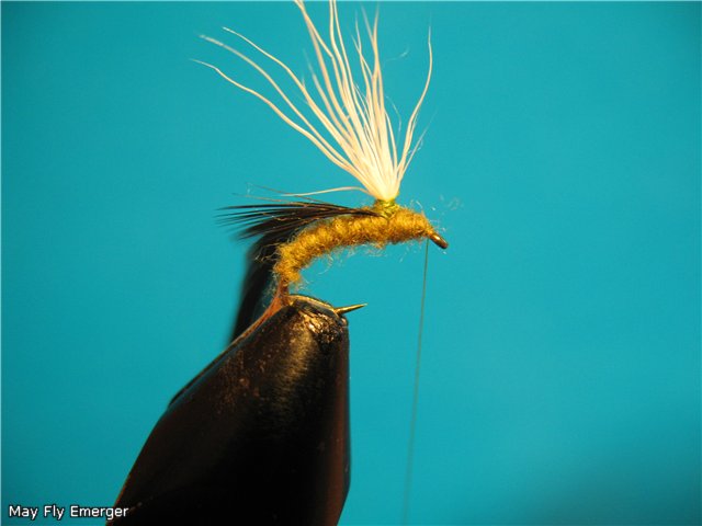

7. Крепим перо у основания крыла.
May Fly Emerger
8. Снова наматываем даббинг на нить и заканчиваем тело мухи.
May Fly Emerger
9. На этом этапе сделав два –три витка пером вокруг основания крыла – формируем ершик. Закрепляем перо, лишнее отрезаем. Завершающий узел, капля лака. Мушка готова.
