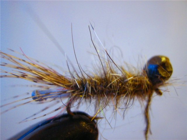

Монтажная нить: Uni Nylon, цвет Белый, 70 Den (впервые работал с этой нитью — очень понравилась!)
Подгрузка: свинцовая дробинка
Головка (в этой мушке головка у загиба!): AeroDryWing белый
Ножки: бородки пера куропатки
Тело: Смесь трех даббингов+щепотка бордо (под каменистые речки типа: Иркут, Лена, Сарма) 1)SLF Dave Whitlock темно оливковый; Czech Nymph Dubbing светло-песочный; Состриженый мех с маски зайца породы «Бабочка» (серенький такой, стриг со лба живого кролика — все довольны). Эта мушка имитирует ручейника, оторвавшегося от дна течением.
Мушку придумал Оливер Эдвардс, связана по СБС книги Михаила Шишкина. Ручейник у наших хариусов на горных речках является основным кормом. Цвет тела мушки вы можете формировать по своему усмотрению в зависимости от реки, на которой собираетесь рыбачить. Поднимите камушки и посмотрите цвет ручейника. Я на такую мушку еще не ловил. Но своими глазами видел, что «Peepping caddis» у нас на речках отлично работает. В прошлом году не стал вязать, скептически глядя на дробинку (ведь есть же латунные и вольфрамовые головки!), а сейчас зимой, решил попробовать. Тем более , по моему разумению, мушка с огрузкой в виде дробинки должна идти жалом вверх — в отличии от латунной головки.

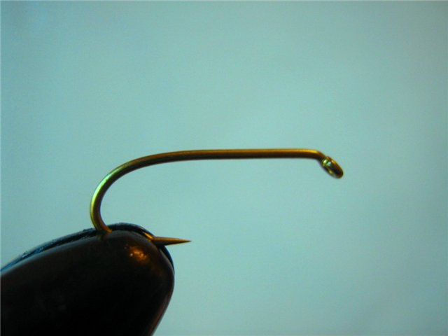

1. Крепим крючок в тисках.

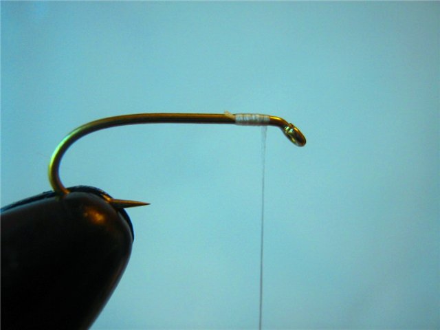

2. Закрепляем монтажную нить у колечка крючка.

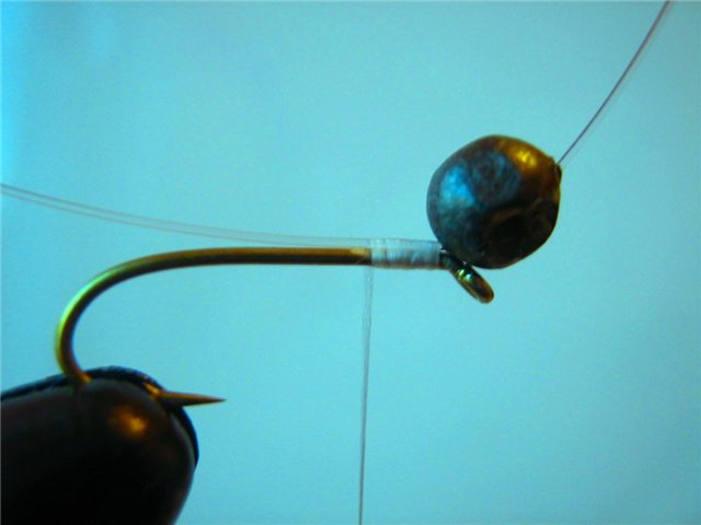

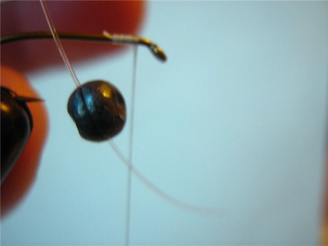

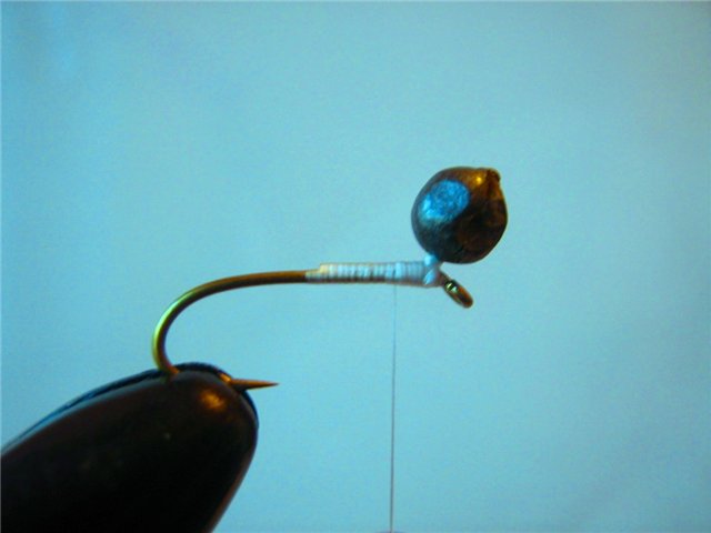

3. Леску 0,3 зажимаем в дробинке, чтобы с обеих сторон она торчала.
4. Закрепляем один конец лески на крючок разрезом дробинки вниз.
5. Обрезаем леску с одной стороны на половине цевья крючка, с другой стороны на 1 см. выше дробины и оплавляем. Проматываем леску по цевью монтажкой и под дробиной, немного подняв её

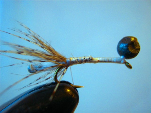

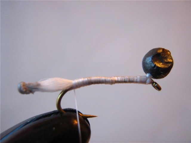

6. Оплавляем пучок синтетической нити (я взял АДВ), и закрепляем его у начала загиба крючка, нить оставляем. (Примечание: обязательно сначала нужно оплавить, а потом закреплять, так как скорость плавления у всех материалов разная и если вы сначала привяжете, а потом станете плавить, то можно сжечь синтетику до основания).

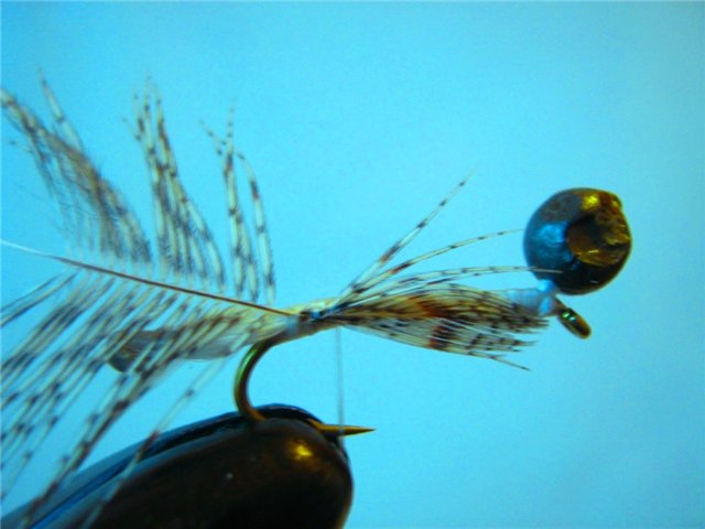

7. Закрепите монтажной нитью перо куропатки за самый кончик у края пучка волокон.
8. Обмотайте двумя витками пера(больше не надо) цевьё крючка, отводя бородки в сторону загиба.

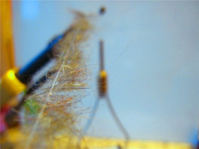

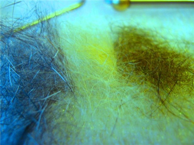

9. Возьмите три вида даббинга, указанных в легенде или по вашему усмотрению. Размер каждого вида 1x 1 см. Соберите в пучок и разорвите, повторите раз десять.

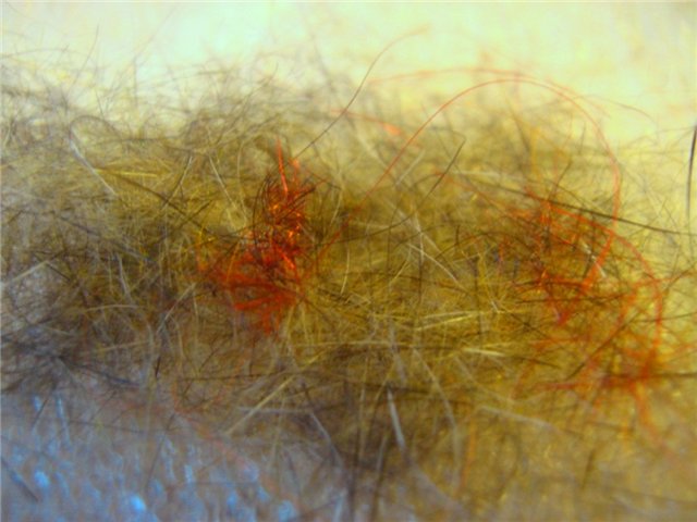

10. Вот что у вас получится. Сверху буквально три волосинки даббинга «бордо» для «смаку» и еще раз потеребить 2-3 раза.
11. Формируем даббинговую петлю.

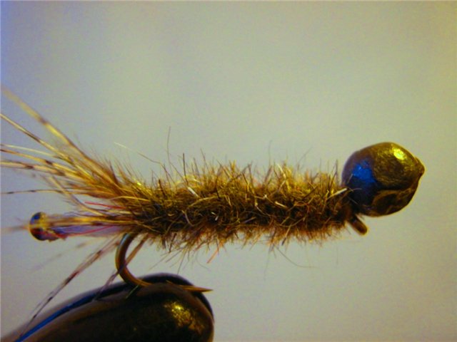

12. Наматываем даббинговую нить плотными витками до дробинки, закрепляем несколькими полуузлами, капаем лак.
13. Легко расчесываем нашего ручейника липучкой, и постригаем. Мушка готова!
