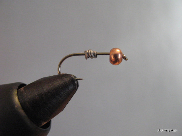

Шаг 1. Закрепляем крючок с заранее надетой на него головкой в тисках. Делаем небольшую подмотку из свинцовой проволоки, и задвигаем ее прямо в головку, для большей фиксации. Но эта процедура не обязательна.

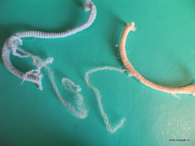

Шаг 2. Берем резинку для волос (РДВ) необходимого цвета и добываем из нее материал для экзоскелета мухи.

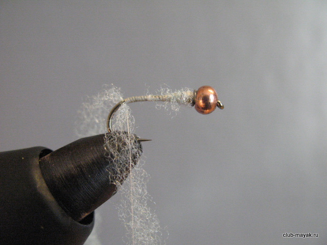

Шаг 3. Закрепляем от головки к загибу волокна РДВ на цевье. Для удобства я закрепил пучок сверху и снизу цевья.

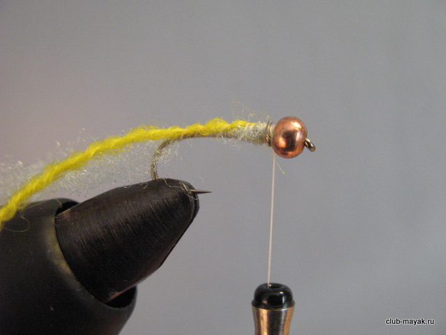

Шаг 4. Фиксируем на цевье материал, из которого будет изготовлено тело. Здесь следует отметить, что для изготовления тела масса вариантов, можно сделать простую даббинговую нить, можно даббинговую нить скрутить вдвойне… т.е. – выбор ленивого даббинга в моем случае был обусловлен лишь простотой операции. Итак – фиксируем нить от загиба к головке и там ее оставляем.

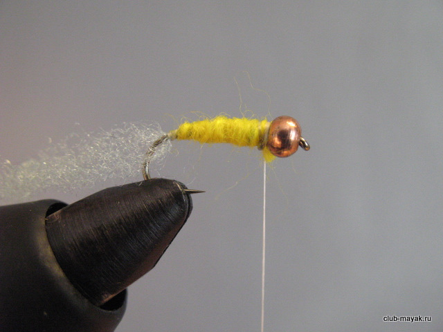

Шаг 5. Формируем тело мухи, при этом, не забывая о соблюдении пропорций – делаем его слегка коническим. Двумя – тремя оборотами монтажной нити закрепляем нить ленивого даббинга и лишнее отрезаем.

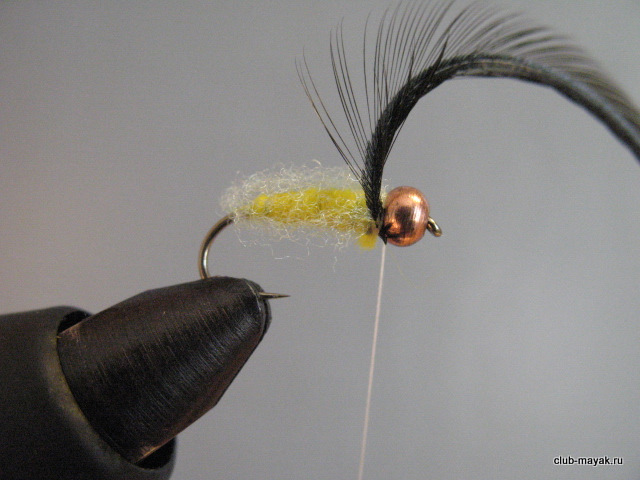

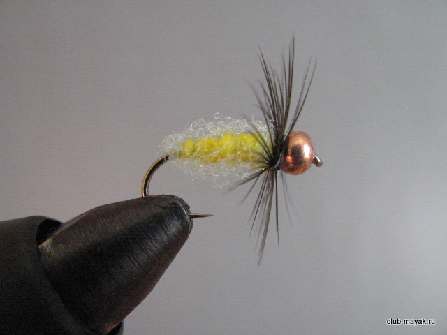

Шаг 6. Фиксируем волокна РДВ за головкой и закрепляем перо петуха. Следует отметить, что первоначально при укладке волокон не следует обращать внимание на то как они легли. Прихватив парой нетугих оборотов волокна – лучше придать им форму даббинговой иглой, вытягивая из на нужную длину. Важно, что бы НЕ создавалось впечатление, что куколка контактирует с телом мухи.
Нимфа WELLES Nymph
Шаг 7. Делаем буквально пару оборотов и закрепляем перо монтажной нитью. Лишнее отрезаем. Финишный узел. Обязательно укрепляем узел монтажным лаком. Муха готова.
