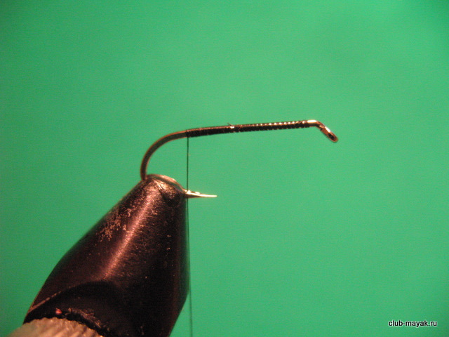

1. Закрепляем крючок в тисках наматываем а цевье монтажную нить.

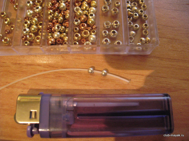

2. А на этом этапе займемся изготовлением глазок, полагаю — из рисунка ясно как это делается… И тем не менее — сначала кусочек лески оплавляется с одного конца зажигалкой и сразу прижимается металлической частью зажигалки до получения «шляпки». После этого на леску надеваются головки необходимого диаметра используемые для нимф. После этого леска захватывается пинцетом между двух головок и оставшаяся её часть обрезается с таким расчетом, что бы её хватило на изготовление второй «шляпки». И повторяем «огненную» процедуру.

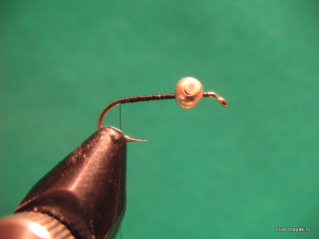

3. Закрепляем изготовленные глазки на цевье с таким расчетом что бы осталось место перед колечком для завершающего узла.

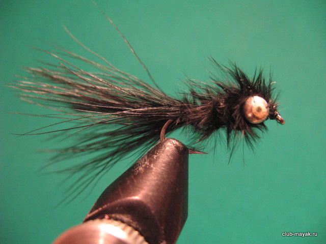

5. Наматываем перо по цевью и крестообразно через глазки и крепим у колечка. Завершающий узел закрепляем лаком, получая вот такой вот страшненький стримерок.
В данной приманке скрыт явный образец классической «двойственности сущего» – если на него не будет клевать – не отчаивайтесь – «полоскайте» его как можно дольше, возможно при виде такого маленького и настойчивого «чудища» — рыба начнет выбрасываться на берег сама.
