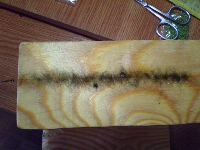

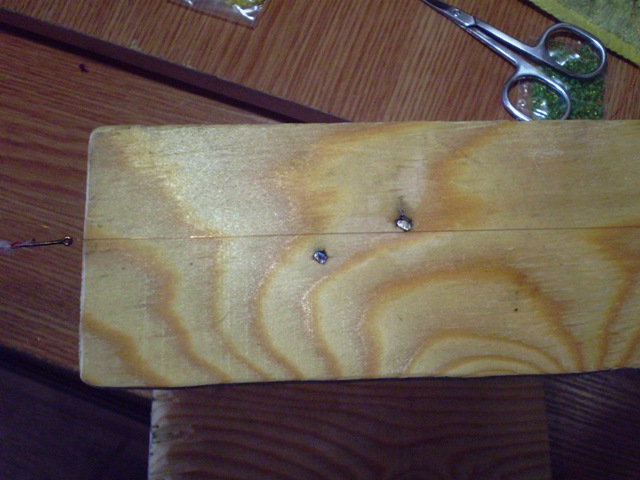

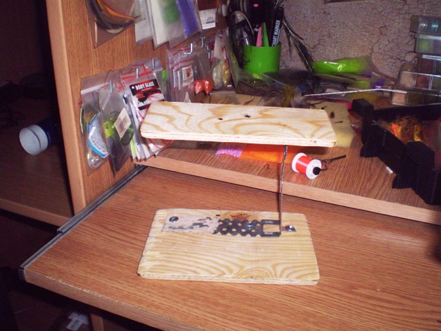

Шаг 1. Для начала нам понадобится какой- то постамент. Я слепил из того, что было под рукой.

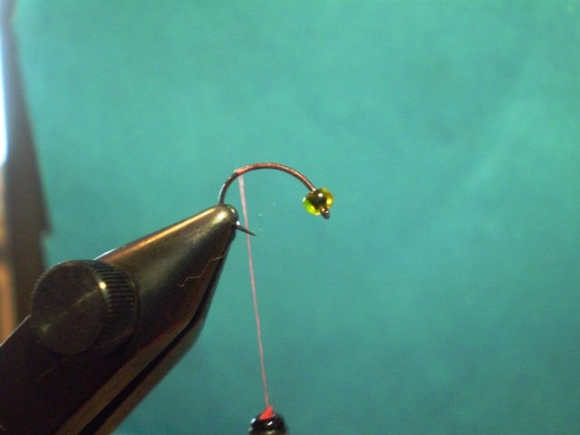

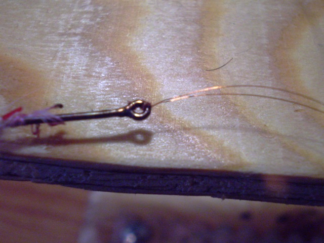

Шаг 2. Закрепляем крючок в тисках в моём случае №2. Продеваем проволоку. Так, чтобы согнуть в ушке пополам.
Шаг 3. Зажимаем возле ушка пальцами и делаем несколько оборотов, чтобы закрепить проволоку.
Шаг 4. Одну половинку проволоки уводим в сторону, а вторую укладываем на столик
Шаг 5. И закрепляем на конце грузиком. Чтобы проволока натянулась.

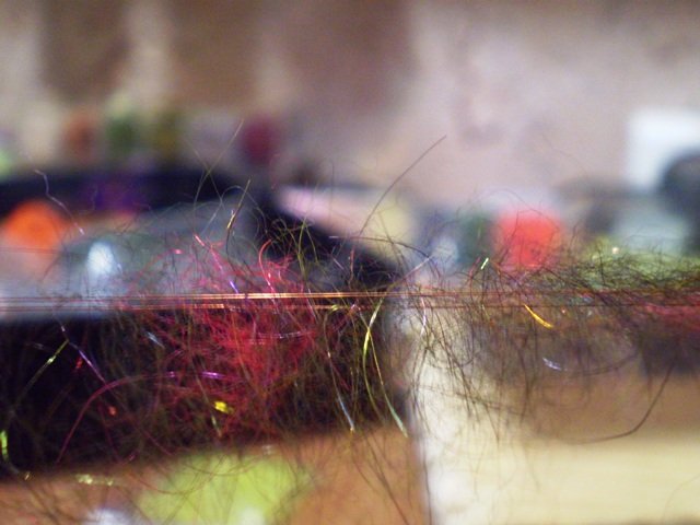

Шаг 6. Укладываем даббинг на проволоку.
Шаг 7. По вкусу добавляем другой цвет.
Шаг 8. Укладываем сверху вторую половинку проволоки.

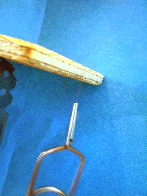

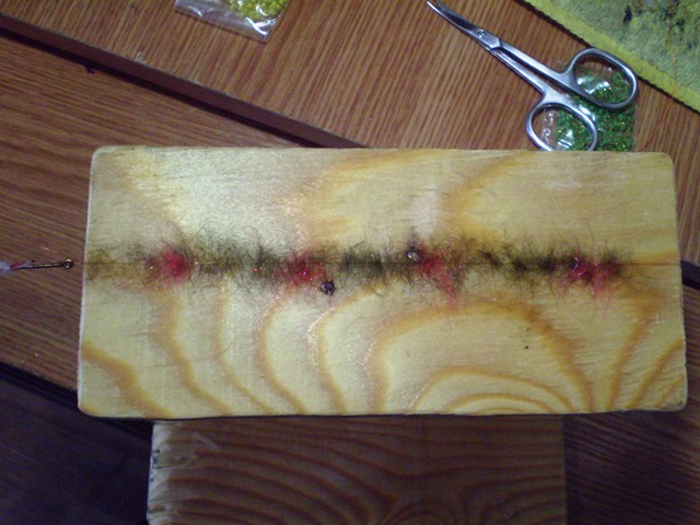

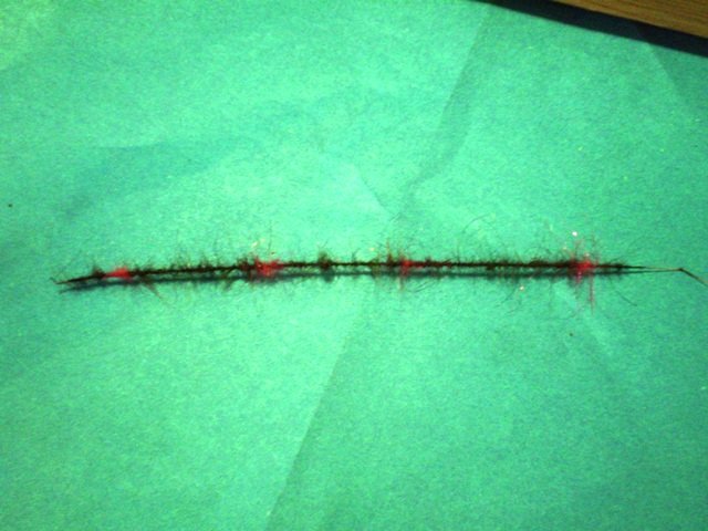

Шаг 9. Берём пальцами обе проволоки со стороны «грузика» слегка натягиваем и убираем столик.
Шаг 10. Начинам вращать крючок.

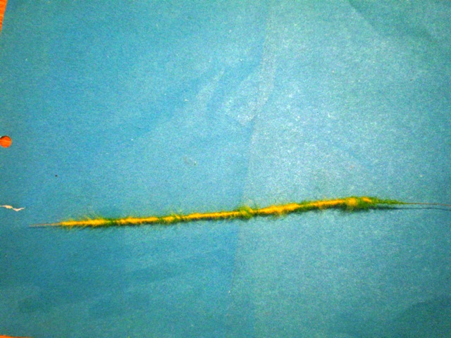

Шаг 11. Формируем тугой жгутик.

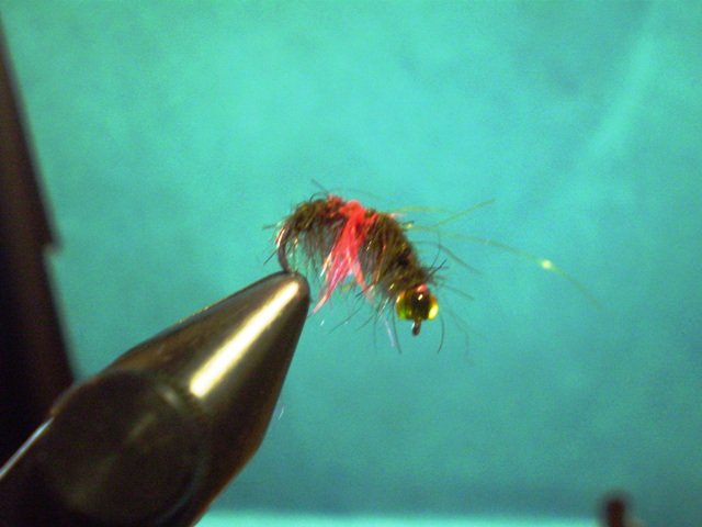

Шаг 12. Ну а дальше всё как обычно. Закрепляем крючок с уже продетой головкой, в станок.

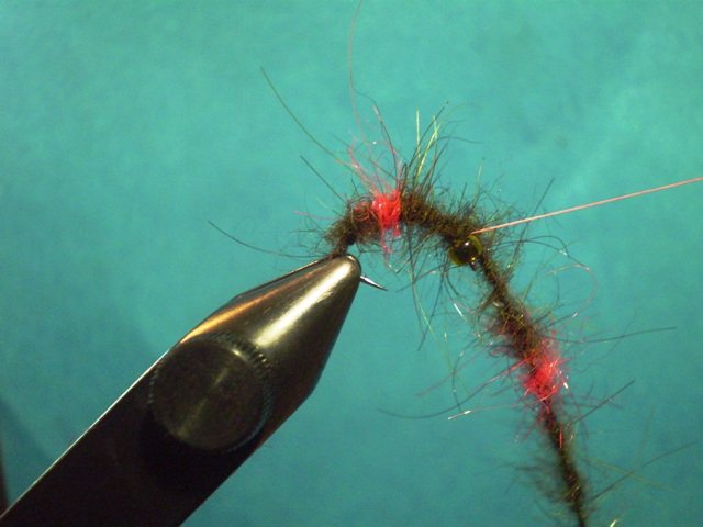

Шаг 13. Закрепляем наш жгутик и уводим монтажную нить к головке.
Шаг 14. Наматываем даббинг и закрепляем его.

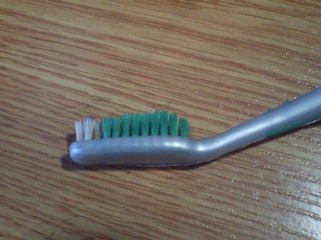

Шаг 15. Затем при помощи щёточки…
Шаг 16. …Расчёсываем…

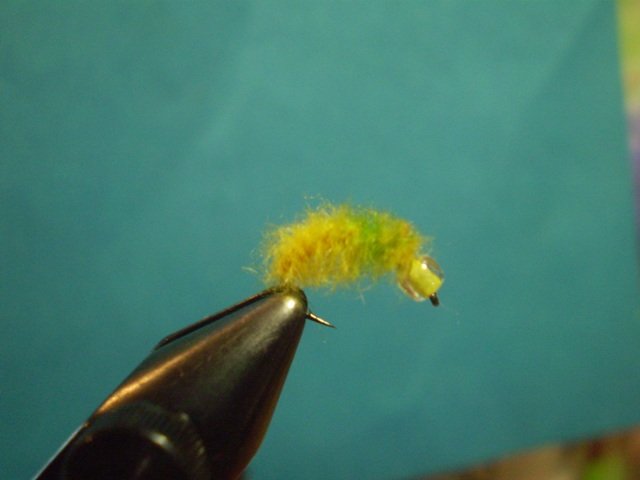

Шаг 17. …И постригаем.

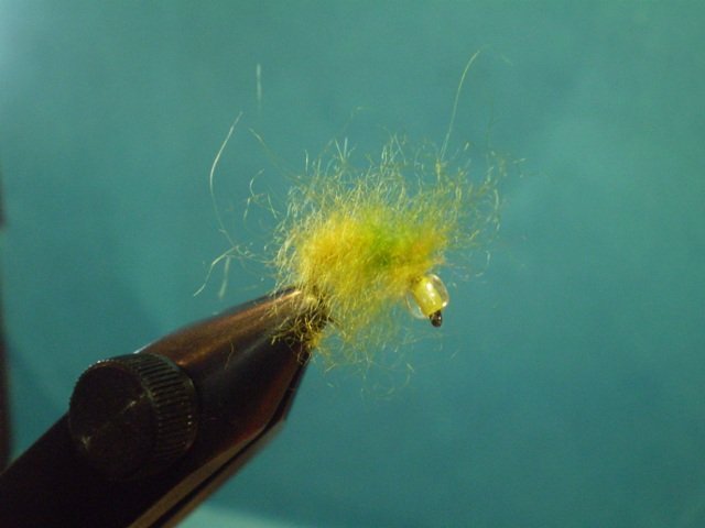

Шаг 18. Есть еще один вариант этой же мухи. Так же формируем жгутик.
Шаг 19. Также наматываем на крючок, и закрепляем.

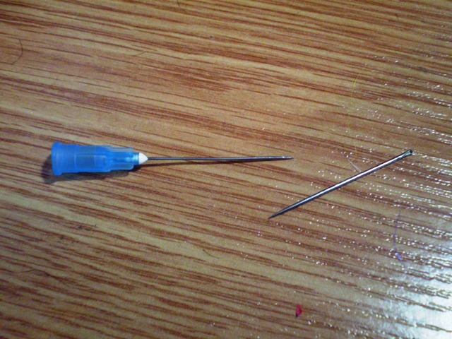

Шаг 20. А затем при помощи тонкой иглы…
Шаг 21. …равномерно распушаем нашу мушку
Шаг 22. Затем постригаем.
