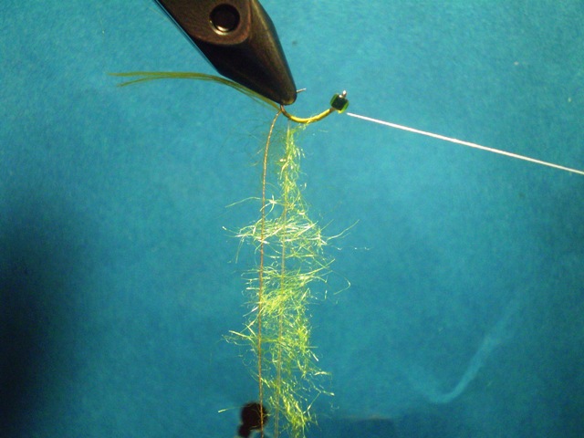

Шаг 1. Закрепляем крючок с бисером в тиски закрепляем монтажку.
Шаг 2. Затем закрепляем монтажкой в один слой — люрекс.
Шаг 3. Двумя витками закрепляем шелковую ниточку. Оставляя на хвостик. Формируем петельку и уводим монтажку к головке.
Шаг 4. Наматываем шёлк в один слой и закрепляем у головки.
Шаг 5. Набиваем не плотно даббингом петлю и закрепляем люрекс.
Шаг 6. Делаем несколько оборотов так чтоб люрекс хорошо намотался но не более того.
Шаг 7. С хорошим шагом наматываем на цевьё. Закрепляем у головки, финишный узел, капелька лака.
Шаг 8. При помощи швейной иглы распушаем равномерно мушку. Вытаскивая даббинг меж витков люрекса. Тем самым тело мушки начинает проглядывать сквозь «пушок».
Шаг 9. Постригаем мушку ровно со всех сторон по кругу. Оставляя несколько миллиметров.
